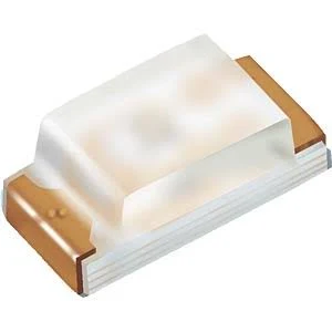

sollte es die Bauform partout nicht mehr geben ("auf die Schnelle"
fand ich keine), würde ich eine SMD LED verwenden.
Es gibt sie in verschiedenen Farben und auch als IR 850/940 nm.
Beispiel von Reichelt:
[Bild: shopping.webp]
Bastelbeispiel:

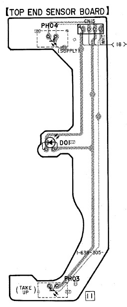

Moin zusammen,
das Problem ist nicht die seitliche Abstrahlung an sich, sondern sie strahlt in zwei Richtungen, und das noch mit einer Linse.
Empfänger sind zwei Phototransistoren mit sehr kleinem Lichttunnel.
Da kein Licht sichtbar ist, handelt sich vermutlich um eine Infrarotdiode, also bei einem funktionierendem Gerät.
Gruß Mario
[Bild: Tape-Sensor-Board.jpg]
