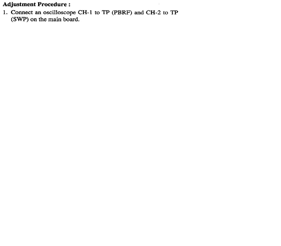

dann werde ich das morgen mal tun, so wie hier angegeben anklemmen?
Gruß Mario

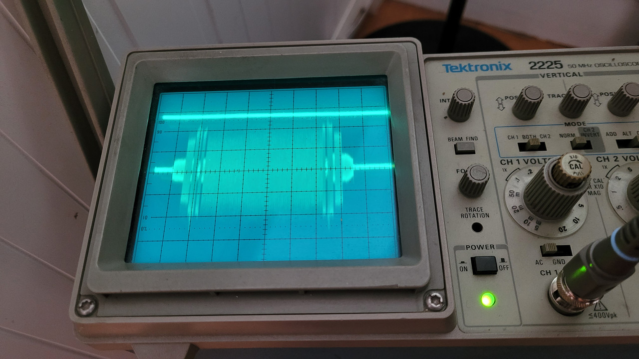

Das Oszi-Bild - ein Traum von einem sauberen RF-Bandsignal, wenn der zweite Kanal auch diese Qualität liefert.

Sehen die „analogen“ PBRF Signale der Eigenaufnahme wie im oberen Oszi-Bild auch so perfekt aus?
Sieht man beim SWP am Oszi evtl. einen Jitter und passen diese Zeiten?
