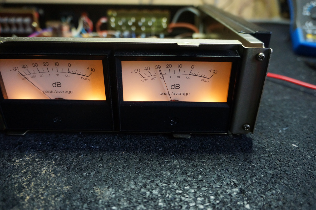

Technics SH 9020 Peak Meter

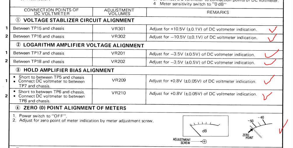

(07.11.2019, 11:34)Silomin schrieb: Das SM spricht von dBm und die gesamte Abgleichprozedur bezieht sich darauf. Am Messer lassen sich auch Lautsprecher Verstärkerausgänge anschließen. Dafür gibt es auf der Rückseite einen Impedanzwähler für 8/6/4 Ohm, über den der dBm-Bezug hergestellt wird, die die Meter dann in der unteren Skale als Watt anzeigen. Das stimmt schon.
Sehe aber gerade, dass die Prozedur für den Popo ist, denn in der Tabelle steht es richtig:
[Bild: SH-9020.jpg]
In der Prozedur sind die Spannungen um den Faktor 10 zu niedrig.
weisst Du silo, wenn ich das bei den 77,5mV mal so hinnehme, würde es dMn 775mV bedeuten, ok könnt ich mit leben und das so einstellen.
Aber! was ist mit den +10dB die man bei 2,45V einstellen muß? dMn müßten das ja dann 24,5V sein und bei allem nötigen Respekt Dir gegenüber, 1. welcher FG ist dazu in der Lage? 2.würde mMn die nachvolgende Schaltung ohne entsprechende Abschwächer die im SP Eingang und nur da verbaut ist, da es ein Ampeingang ist abrauchen. Da also da ein Spannungsteiler drinn sitzt der die Eingangsspannung vom Amp abschwächt ist wohl eine Eingangsspannung von 24,5v zum einstellen der +10dB unmöglich.

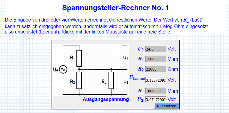

#34
Input 1 oder 2 macht keinen Unterschied nur Input3 hat den ST zwischen.
......Für Input 3 links ist der Spannungsteiler zum TR201 R115 und R117.....
Nehm ich die Werte von R115 und 117 und rechne das runter von 24,5v Eingangsspannung kommen am Tr201 noch 3,0474V an, also kann das mit 2,45V an Input 1 oder 2 nur richtig sein.

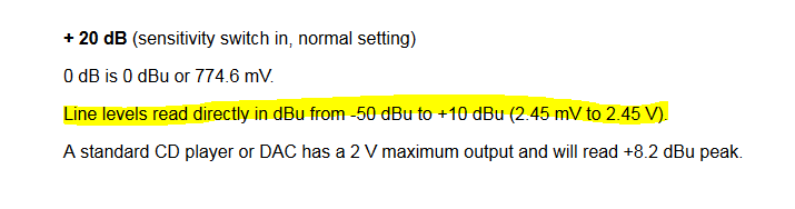

https://www.kenrockwell.com/audio/technics/sh-9020.htm
Zum Absatz Line Level Inputs scrollen.

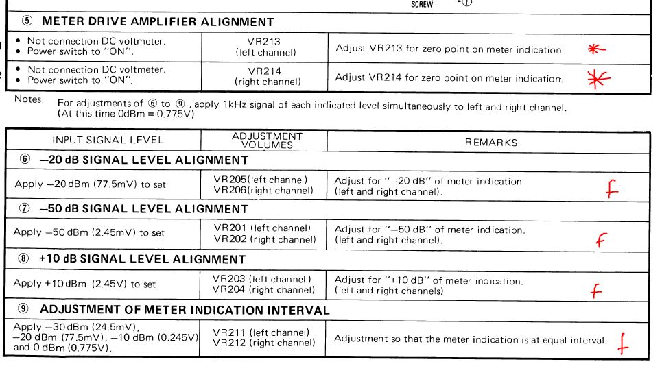

#37
Danke, das könnte der richtige Hinweis sein, der 0db Schalter muß auf +20Stehen damit die Spannungen an den Metern angezeigt werden. Steht der Schalter bei 0dB geht das Teil im Fullrange Modus bis 24,5V +30dB was die VUs aber nicht mehr anzeigen können da sie nur bis +10 gehen.
[Bild: Db-Volt.png]
Ich werd das morgen mal testen ob das mit Schalterstellung +20 ein zu stellen geht.

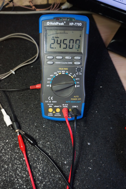

Ach Silo, der Karsten ist ja zu ... um Ratschläge anzunehmen, wenn sie denn zielführend sind und nicht in´s ad absurdum führen nehm ich die auch an.  Floet
Danke an Volker, der Hinweis in dem Artikel hat das geklärt Drinks

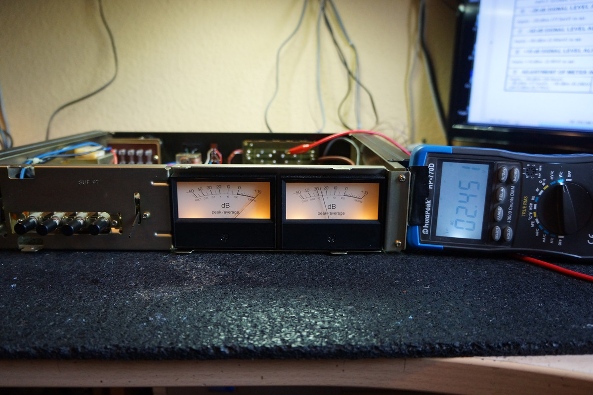

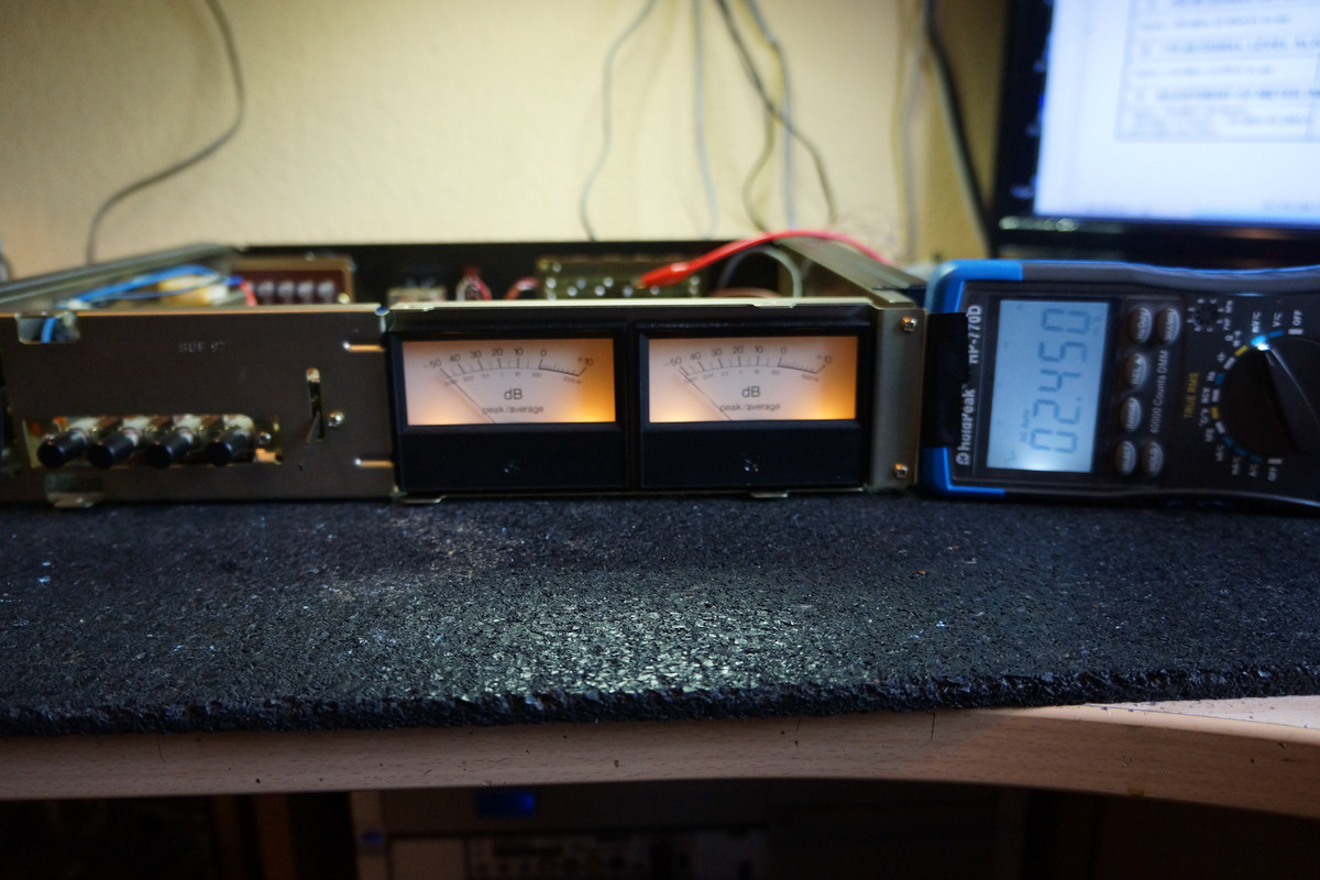

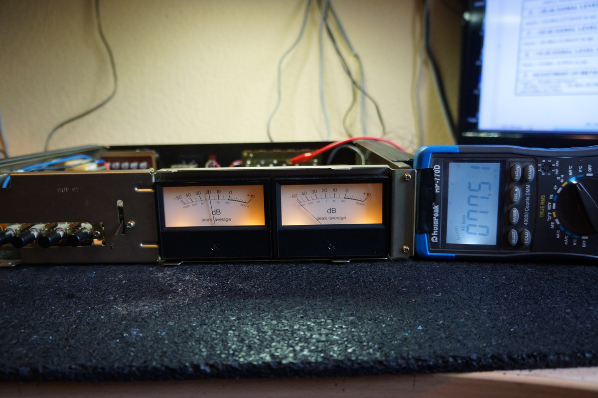

[Bild: DSC06846.jpg]
[Bild: DSC06847.jpg]
[Bild: DSC06848.jpg]
24,5v über nen 100W Amp in so´ne Kiste geben um es ein zu stellen Tease  Dash1
Zum Einstellen muß der Sensitivschalter auf +20dB geschaltet werden! leider fehlt dieser wichtige Hinweis im SM
