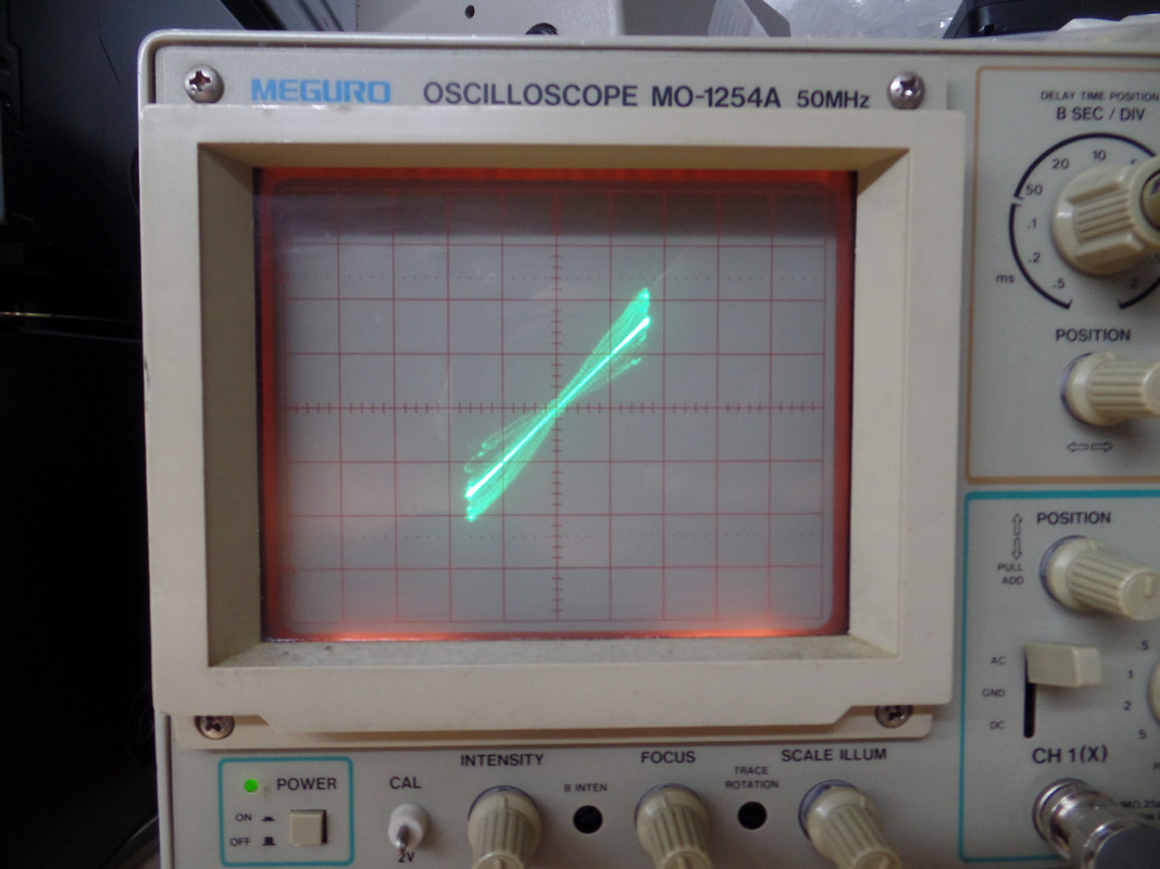

[Bild: SAM-0890.jpg]
Da sieht man schon, das mit einem Kanal was nicht stimmt.
Frank
Ist der Azimut mit 1000Hz gemessen wurden? Wenn ja, dann darf das bei Hinterband nicht so aussehen.
Mach mal die Sinus Wellen am Oszi sichtbar und stelle ein Bild rein.
Tonköpfe stehen wirklich richtig? Wie hast du die justiert? Mit Klarband? Da würde ich gern auch mal ein Bild von sehen wollen.

Hier die Ausrichtung der Köpfe. Eingestellt mit Hilfe des Transparentbandes und des Ozi. War schwierig zu fotografieren.  Floet Aber denke, passt so.

Auf den Bilder sieht es so aus, als stünde der Aufsprechkopf zu hoch.
Gruß André
Hallo André,
Ich glaube der Winkel der Aufnahme täuscht hier etwas. Wenn man direkt von vorne draufschaut sind alle Köpfe auf gleicher Höhe. Der Löschkopf könnte sogar noch einen Tick höher, allerdings gehen die seitlichen Schrauben nicht auf.
Bist du der Meinung, dass dass der Aufsprechkopf viel daneben liegt?
Frank
Ist aus diesem Winkel wirklich schlecht zu beurteilen. So sollte es bei dir aussehen.
