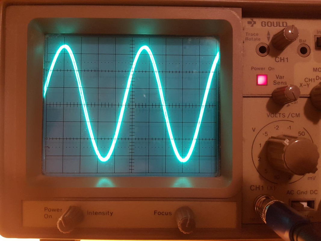

mein Philips CD-300 läuft nach dem Überholen den Netzteils zuverlässig und unauffällig. Vor kurzem ist mir jedoch aufgefallen, dass der rechte Kanal deutlich leiser ist als der linke.
Sieht man auch eindeutig auf dem Scope:

Ich habe einmal die Wandlerplatine herausmontiert und dabei eine auffällige Lötstelle nachgelötet. Resultat:
[Bild: 20191215-174756.jpg]
Ich würde sagen: KIDA!
Gruß Roland
