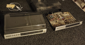

Anbei ein Paar Bilder.

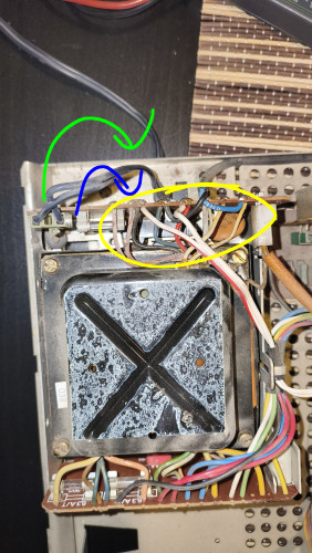

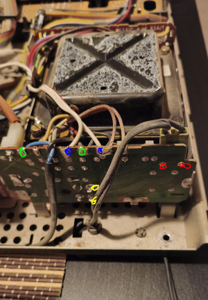

an den beiden Roten Punkten (direkt am Netz-Kabel), als auch an den beiden Gelben Punkten (Schalter) habe ich jeweils knapp 280V gemessen.
Die Punkte Grün (Kassettendeck) und Blau (Phono) hatten zuerst 0V.
Nachdem ich den Schalter umgelegt habe, wurde mir bei beiden 156V angezeigt.
Gruß Hasan
[img] ![[Bild: resized-9cac97278-100062205.jpg]](https://bilderupload.org/image/thumbnail/resized-9cac97278-100062205.jpg) [/img]

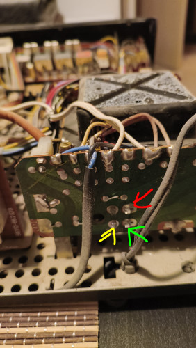

Und was genau ist das hier?
Denn dort Messe ich 0 Ohm bei Schalter an und aus und auch 0 Volt
[img] ![[Bild: resized-543b97459-100062207.jpg]](https://bilderupload.org/image/thumbnail/resized-543b97459-100062207.jpg) [/img]

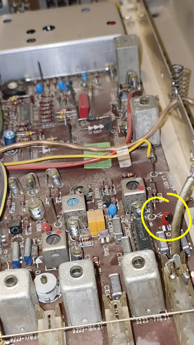

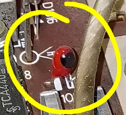

Und was mir Optisch nur aufgefallen ist, das dort ein Bauteil so einen schwarzen Fleck hat obwohl daneben noch so ein Teil ist ohne dem Fleck.
[img] ![[Bild: resized-f00e97514-100062212.jpg]](https://bilderupload.org/image/thumbnail/resized-f00e97514-100062212.jpg) [/img]

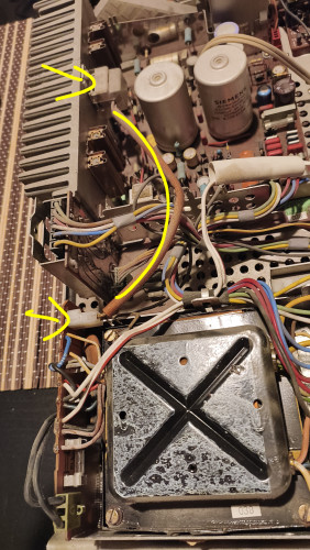

Pol 1 zu:
Schwarz 17 Ohm
Rot 10 Ohm
Blau 10 Ohm
Grau 3 Ohm
Pol 2 zu:
Schwarz 5 Ohm
Rot 11 Ohm
Blau 9 Ohm
Grau 19 Ohm

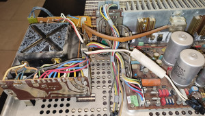

Habe die Farbigen Kabel auf dieser Seite vom Trafo zu den Netzpol jeweils gegen gemessen
[img] ![[Bild: resized-e3f398637-100062231.jpg]](https://bilderupload.org/image/thumbnail/resized-e3f398637-100062231.jpg) [/img]

dank Michas Hinweis, stecken in dieser HIFI Kombination auch die sehr oft defekten TANTAL-Kondensator ......raus mit dem Banditen, davon aber könnten mehrere im Gerät stecken. Sind durch gepolte Elkos ersetzbar.

Desweiteren gehe ich davon aus das der Punkt auf dem Tropfenkondensator eine Markierung ist und kein defekt, weil der Punkt auf jeder war die in der Farbe auf der Platine bestückt ist.
Wenn man auf den Punkt schaut, ist der Pluspol immer rechts davon!
