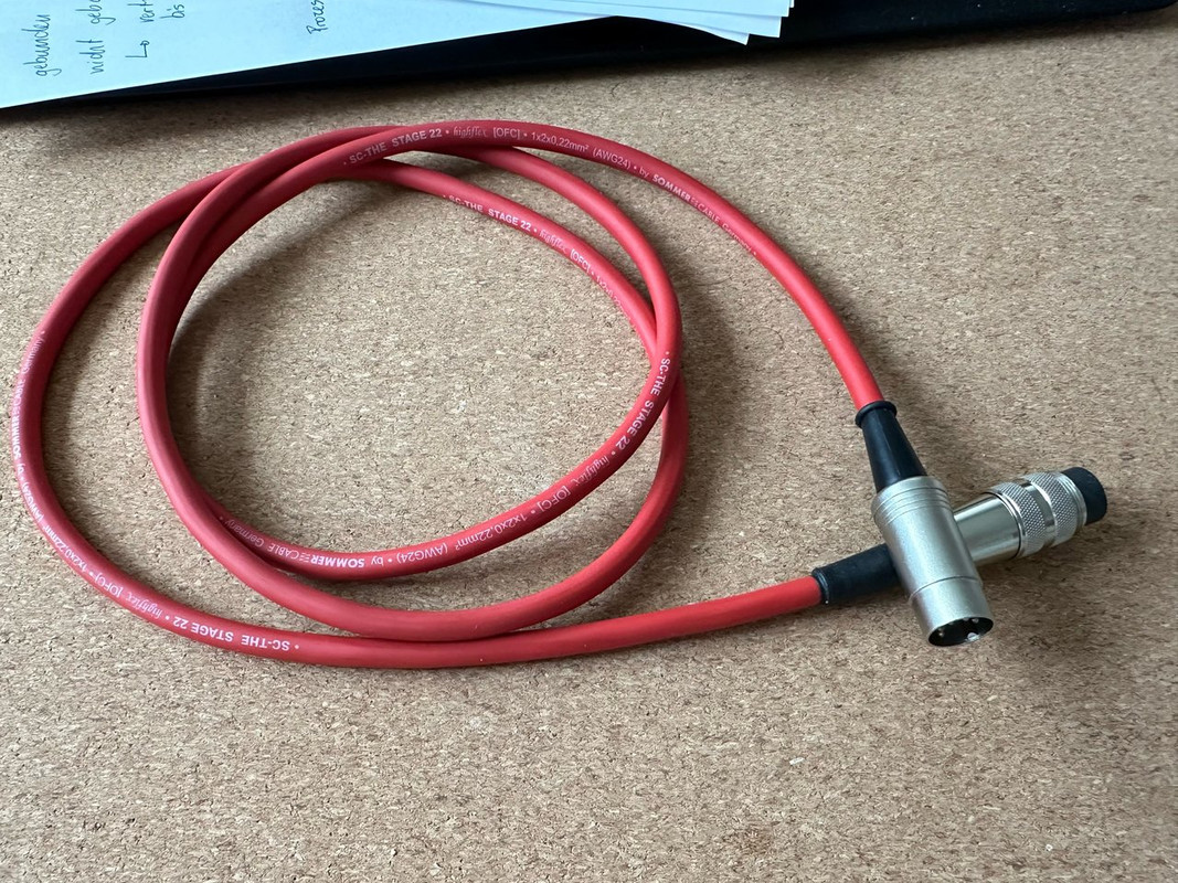

So, ich arbeite ja gerade meinen Backlog ab.
Nächster Kandidat: K+H SSV.
Den habe ich vor über 3 Jahren gekauft und noch nicht in Betrieb gehabt.
Was war denn nochmal das Problem?
Ach ja, es kommt nichts raus.
5min lesen und nachdenken... oh man, zwischen VV + Endstufe muss ja ein SYMMETRISCHES Kabel und nicht der Mist, denn ich da gebastelt hatte.
Also 2x neu:
Schon bisschen witzig: Klein-Tuchel 3-polig auf DIN 5-polig mittels Sommer Cable SC Stage 22 Highflex RT.
Ergebnis: funktioniert
Es raschelt und rauscht zwar noch ganz schön, aber das sind wohl die Potis und Schalter im SSV.
Cassette via Band-Monitor wird sauber wiedergegeben. Teslanol ist natürlich unauffindbar, aber nach 3 Jahre kommt es jetzt auch nicht mehr auf 2-3 Tage mehr an.
