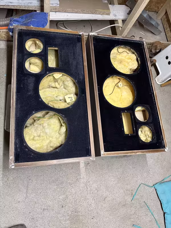

Ausgangszustand:
  • Rundherum furniert
  • Zahlreiche (zugespachtelte) Bohrlöcher vorhanden - Furnier abschleifen und bisschen ölen fällt also weg
  • Rückseite foliert
  • Rückseite außerdem mit hässlichem Warnex-ähnlichem "Lack" "lackiert" Pleasantry
  • Frontabdeckung fehlt schon immer
  • Front mit Filz beklebt, Klett der ehemaligen Frontabdeckung noch vorhanden

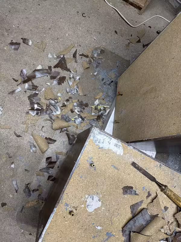

Erster Schritt: Folie an der Rückseite entfernen (geht natürlich nur in max. 2€ großen Teilstücken)

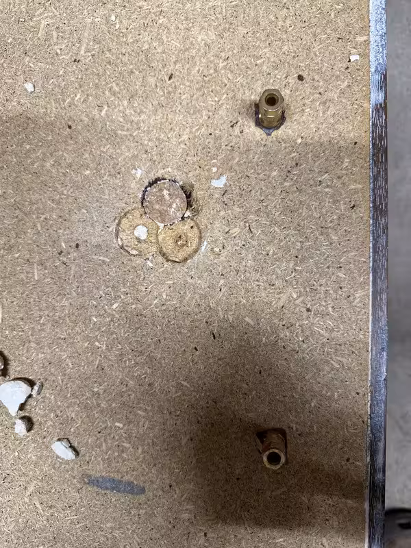

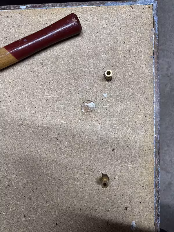

Die ehemaligen Löcher für die ursprünglich verbauten DIN-Stecker hat ein Vorbesitzer mit einem Korken verschlossen und anschließend mit Spachtel verschlossen.
Kann man machen... Dash1

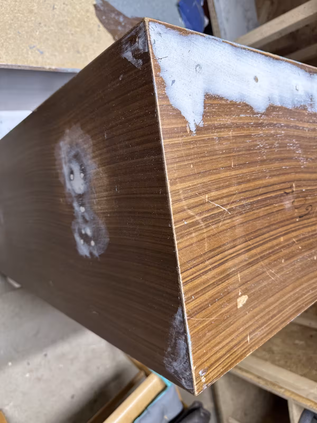

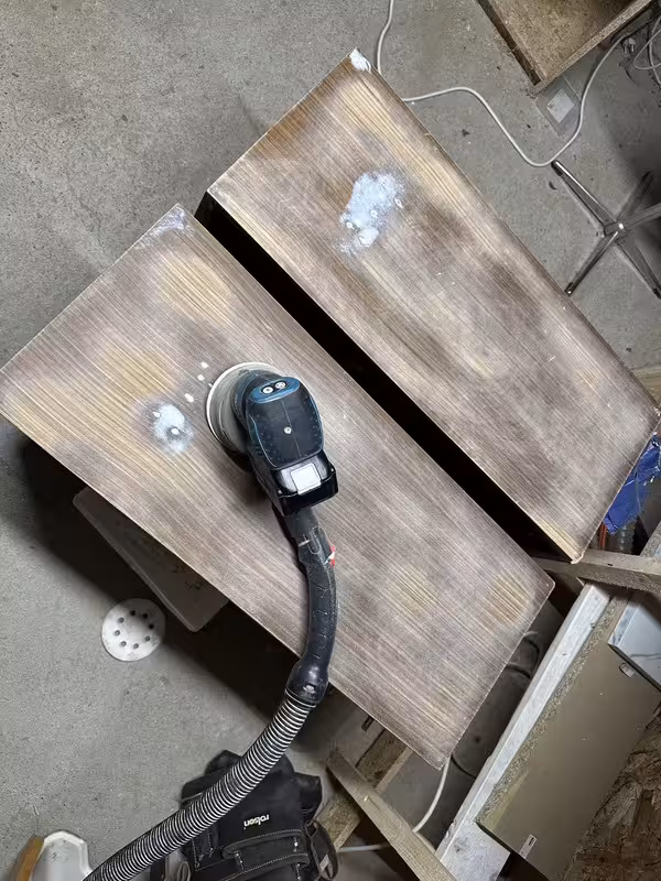

Zweiter Schritt: rundherum anschleifen und zum furnieren vorbereiten.
