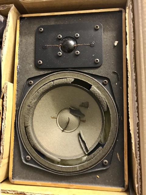

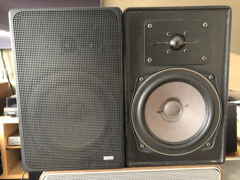

Acron 300C, die haben Gummisicken, welche Gummisicken?
Heute aus 1.Hand aus den Kleinanzeigen angekommen, toller Erhaltungszustand, Gitter nicht verbeult, Holz 1a, alles in OVP.
[Bild: D5-CF662-F-FFBB-4-E84-A69-F-B408-AFC9-B501.jpg]
[Bild: 180712-A9-F9-B8-448-F-B97-B-067-F649-C2707.jpg]
[Bild: B3-C54-AE8-975-B-4775-824-F-C9-A647-E2-CD1-A.jpg]
[Bild: A198-AAC6-57-C1-4-D3-C-978-A-9-C2-FEB2-B8-AC2.jpg]

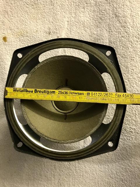

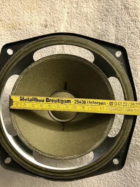

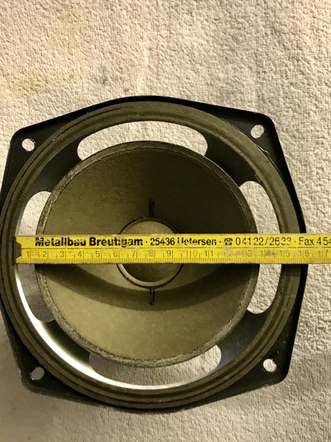

Tja, Chassis mit Gummisicken waren wohl grade aus, nehmen wir doch einfach die mit den aus Schaumstoff... da sollte ich wohl mal ran vorm probehören. Wer sagt mir, was da passen könnte?

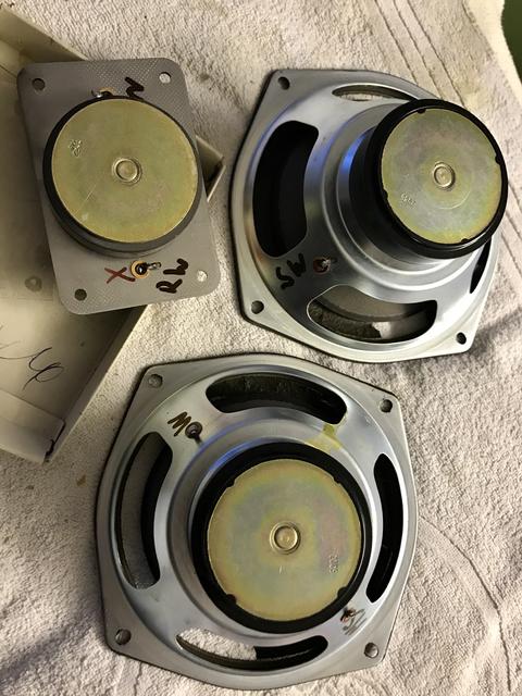

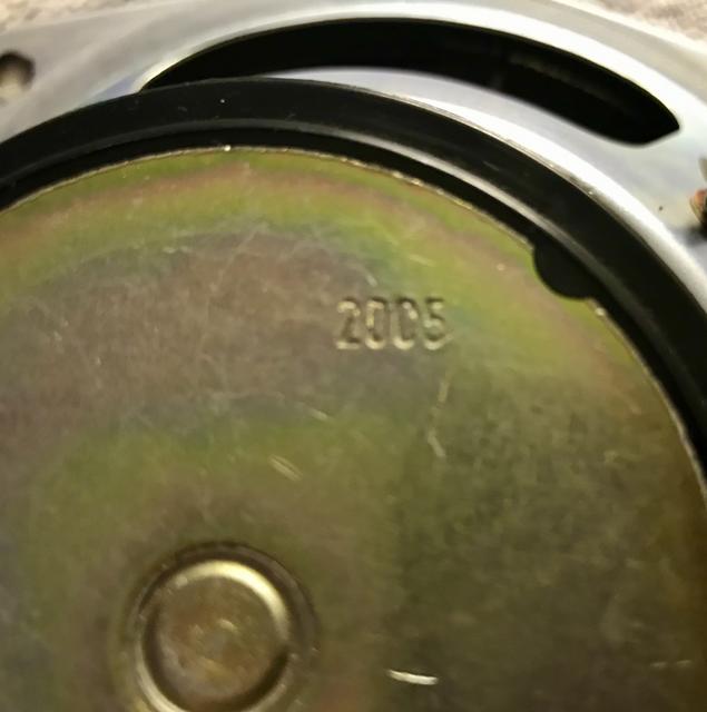

Name oder Nummer... Fehlanzeige bis auf die 2005 auf dem Magneten, der vom Hochtöner ist genauso groß wie der vom Bass. Mal so nebenbei... Frequenzweiche eher sparsam, dafür 4,30 Meter Zuleitung mit geschätzten 0,75Querschnitt und natürlich DIN-Steckern...  Floet

meine 310C hatten auf jeden Fall Gummisicken:[Bild: Acron-310-C-komplett-1024x768.jpg]
Ok, das hilft dir wahrscheinlich auch nicht weiter ...
Ich würde einmal beim freundlichen Holländer nachfragen. Vielleicht passen ja auch Sicken für Braun-Lautsprecher aus dieser Zeit!
Gruß Roland
Edit: Passen diese hier vielleicht?
Hallo Martin,
Schaue mal in dem Thema:  Acron 210 - passen die Sicken?
Kann den Thread gerade nicht verlinken, aber vielleicht hilft der weiter. Mir wurde auch bei der Fa. Audioparts geholfen.
Hi MiDeg
Die Chassis sehen arg nach Braun L500/1 aus...den Rainer mal fragen.
Ja Reiner Hebermehl repariert auch die Acrons.
Was mich wundert ist die Bezeichnung 300C und das Holzgehäuse: C war doch die Aluminumversion. Nur 300B war mit Holz ( meine 300B waren mit Gummisicken und Holzgehäuse)
