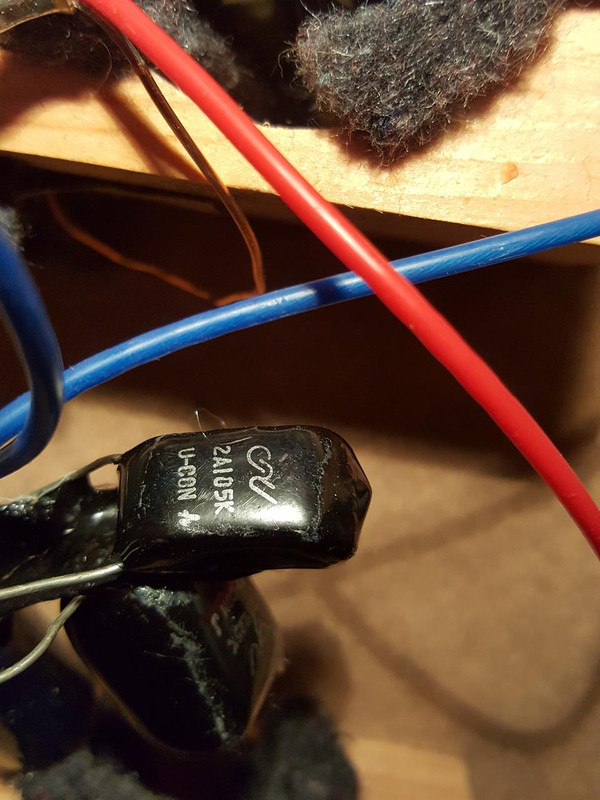

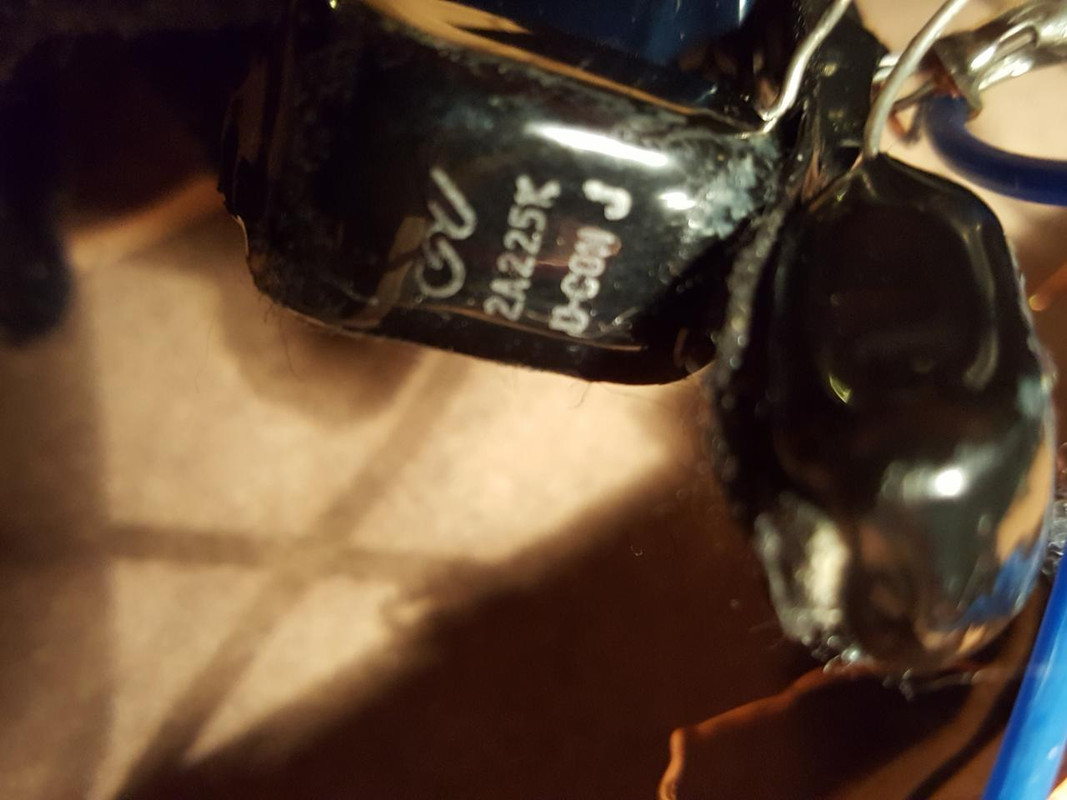

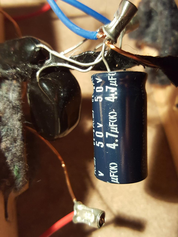

So, es ist ein 50V 4,7uF und zwei in Pflaster eingepackte Kondensatoren. Hab die Pflaster mal fürs Foto abgepopelt.
Siehe hier:
https://www.alldatasheet.com/view.jsp?Se...K&sField=3
https://www.alldatasheet.com/datasheet-p...A225K.html
Eigentlcih Entstörkondensatoren...ob man die wirklich braucht? Die scheinen auch nur einfach parallel zu hängen, da schau ich gleich nochmal genauer.

Moin Jürgen,
prima. Danke  Thumbsup
Da kann ich etwas mit anfangen. Dann kann es ja losgehen. Hatte mir heute schon Kabel und Flachstecker für die neue Verkabelung der FW besorgt. Da fehlte ja so einiges.
tja, also Entstörkondensatoren in Lsp sind mir auch neu Sad2. Hat jemand `ne Ahnung wofür die in einer Frequenzweiche gut sein sollen ?
Als Bypasskondensatoren für die Elkos.
  • HiFi1991
Ja scheinen wrklich nur parallel geschaltet zu sein. Damit sollte vermutlich der einfache Elko gepimpt werden. Ich meine, wenn du da einen halbwegs hochwertigen modernen Tonkondensator einbaust, kannst du darauf verzichten.
