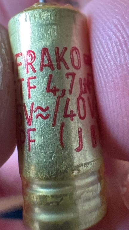

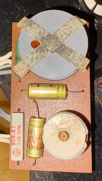

Was sind das für Bauteile auf der Freqenzweiche.
1.

2.
[Bild: IMG-0040.jpg]

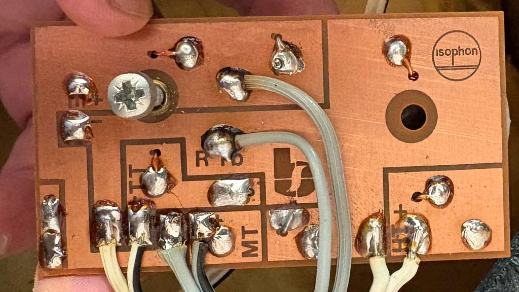

Jetzt noch einmal die Frequenzweiche als Ganzes.
[Bild: IMG-0038.jpg]
[Bild: IMG-0044.jpg]

Weißt du zufällig auch, welche Bauteile das auf Bild 1 und 2 sind?
Schöne Grüße aus Westerstede

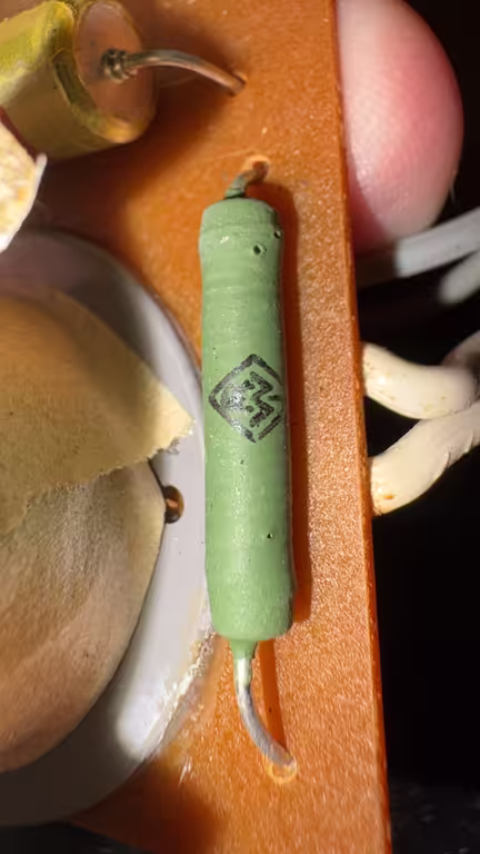

Bild 1 :    Drahtwiderstand

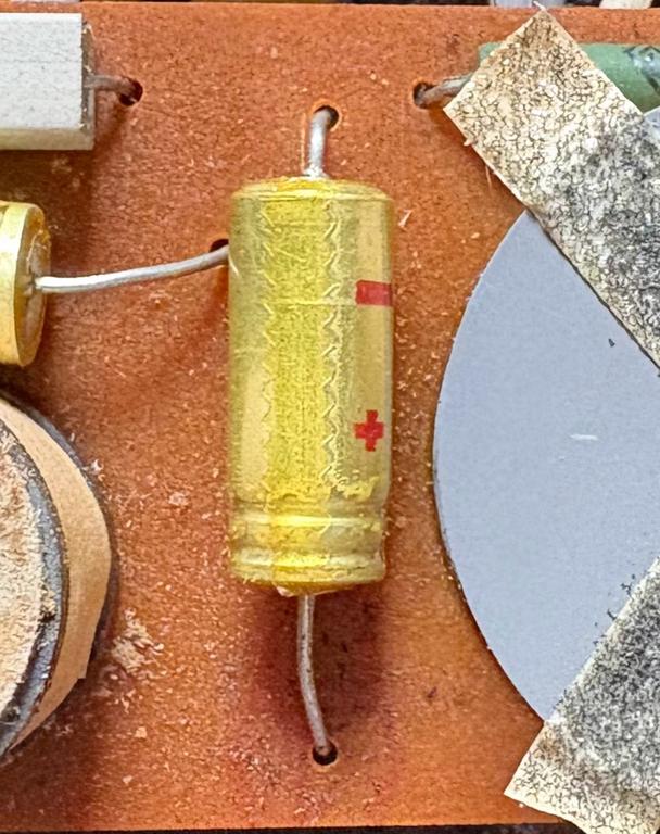

Bild 2 :    Bipolarer Elko bzw. ein Tonfrequenzelko , BITTE nicht mit einem normalen Elko verwechseln,obwohl + und - aufgedruckt sind.

Das gelbe sind Elkos, das grüne und weiße sind Widerstände, der Rest sind Spulen.

Eigentlich nicht, die Werte stehen doch auch den Teilen drauf.
Bei einem Tonfrequenzelko sehe ich den Wert von 4,7µF. Ansonsten ein Bein vom Bauteil hochlöten,so kann das Bauteil bewegt werden um die Beschriftung zu sehen.
In dieser Stellung kann man das Bauteil auch ausmessen.

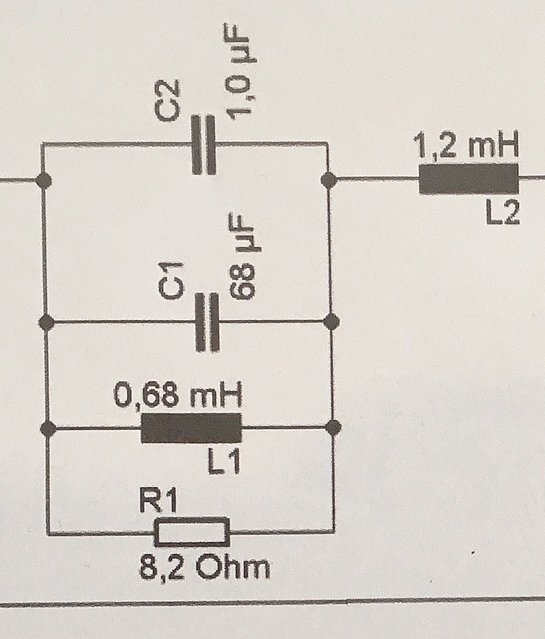

Entweder da ist ein Parallelkondensator ODER sie sind „original“ nachgebaut. Beides zusammen gibt es nicht. Das mit den kleinen Kondensatorwerten wurde erst nach Kritik nachgereicht - in der Zwischenzeit hätte es genügend Gelegenheit gegeben, die Hochtöner zu zerstören.
Ich lasse mal ein Bild sprechen:
[Bild: Weiche-Detail.jpg]
C1 Elko glatt 68uF
C2 Folie 1uF
  • Dirk Kramer
jaja, die berühmten 68µF im Hochtonzweig....
[-] 1 Mitglied sagt Danke an tiarez für diesen Beitrag:

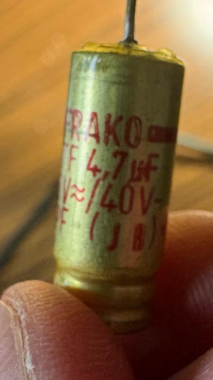

Ich bin leider heute erst zum Auslöten der Kondensatoren gekommen, damit ich einmal die Werte messen kann.
Es sind für den Hoch- und Mitteltonbereich die gleichen Kondensatoren. Kann das so gewollt sein? Für den Mitteltonbereich hätte eigentlich ein Anderer reingehört oder?
[Bild: IMG-0050.jpg]
[Bild: IMG-0051.jpg]
Muss nicht , aber kann....je nach dem, wie sie verschaltet sind.
Frakos sind nicht unbedingt immer Quell der Freude, die kann man durchaus mal ersetzen, aber bitte erstmal mit identischen Werten, ansonsten verschlimmbessert man auch gerne....Tiarez weiss, wovon er spricht !

(07.02.2026, 12:20)Dirk Kramer schrieb: Ich bin leider heute erst zum Auslöten der Kondensatoren gekommen, damit ich einmal die Werte messen kann.
Dem Bild nach un der Anzahl der Bauteile nach ist das eine 6dB/Oktave Weiche. Daher macht es bei gleichen Impedanzen der Chassis absolut Sinn, den Gleichen Kondensatorwert zu finden -- einmacl im Hochpass zum Hochtöner, einmal im Tiefpass zum Mitteltöner.
