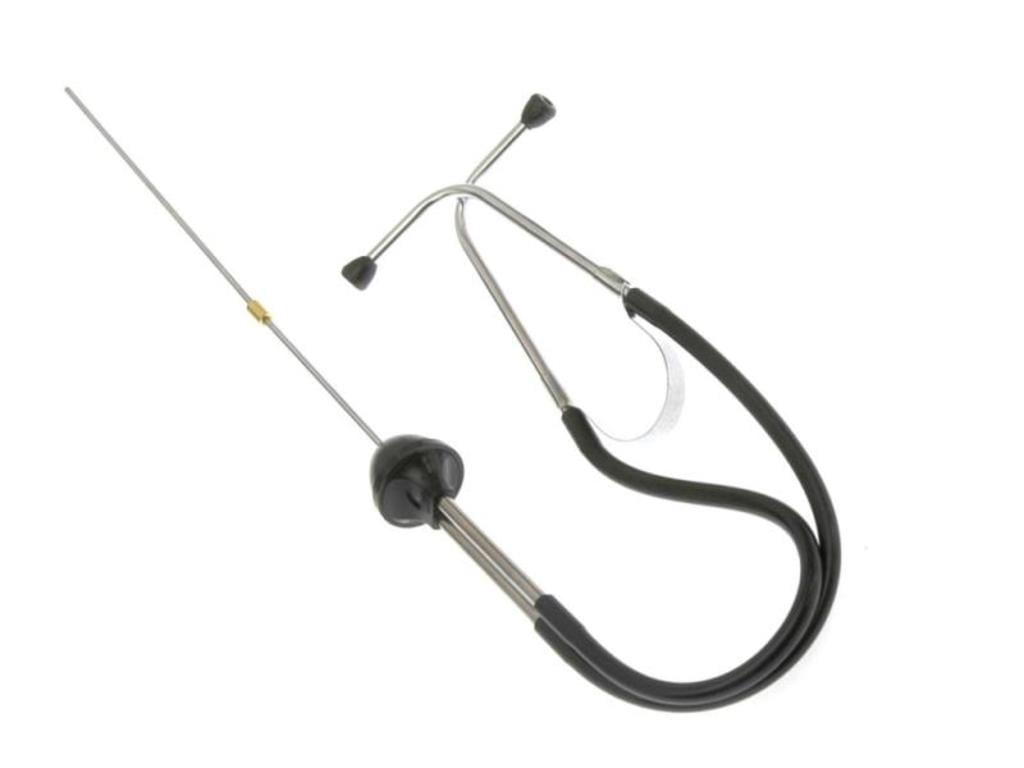

Ein solches Gerät hilft sehr gut um Schleifgeräusche zu finden:
[Bild: d90e8ed9c2e6a5aff0555ba3690e1263.jpg]
https://www.amazon.de/NEILSEN-TOOLS-CT09...5466276547

Das Knarzen geht durch das ganze Laufwerk. Ich dachte, dass hier jemand bereits auf die Lösung gekommen ist und diese preisgibt.
Frei nach Schwarmintelligenz.
Allerdings habe ich einen Verdacht. Muss ich morgen Abend mal untersuchen. Das hängt mit der Schneckenwelle auf dem Hubmotor und dem Zahnrad der Nockenwelle zusammen.
Wenn einem das jetzt nicht unbedingt etwas sagt, ist das nicht besorgniserregend oder besonders wichtig. Denker
