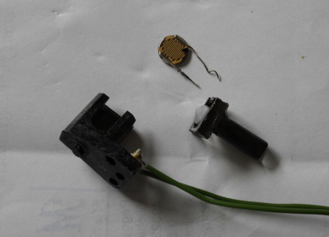

ich hatte an einer A77 den (vermutlich eher seltenen) Fall, dass der LDR der Bandendeerkennung bei Belichtung den Sollwert <2 kOhm nicht mehr erreichte. Damit wurde auch nicht abgeschaltet.
So besehen sieht das Teil ja ziemlich unzugänglich aus, irgenwie verklebt. Habe ich dann ganz brutal in heißem Wasser gebadet und so löste sich die Verklebung. Die ist nur oberflächlich, wäre also wahrscheinlich auch sanfter zu zerlegen gewesen. Sei's drum:

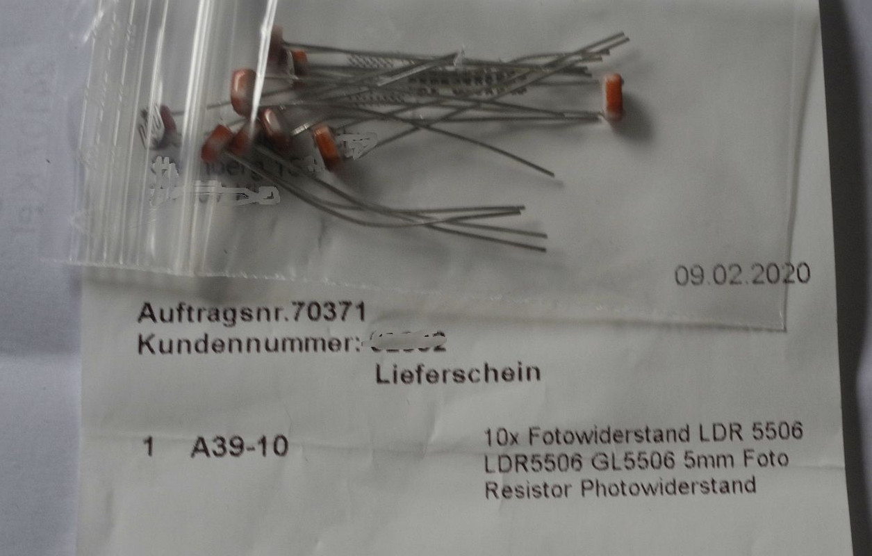

Die empfindlichsten LDR, die ich gefunden habe, waren diese:
[Bild: ldr.jpg]

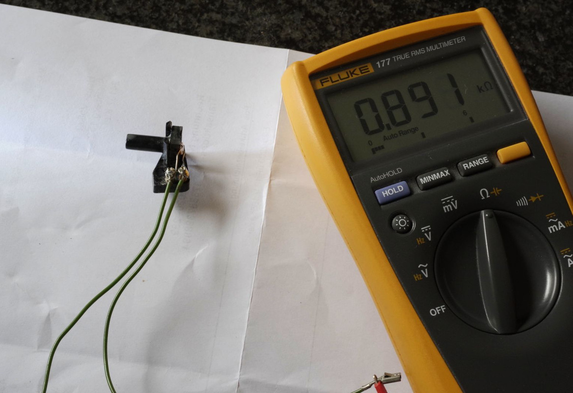

Also so einen eingebaut und mal gemessen:
[Bild: test-1.jpg]

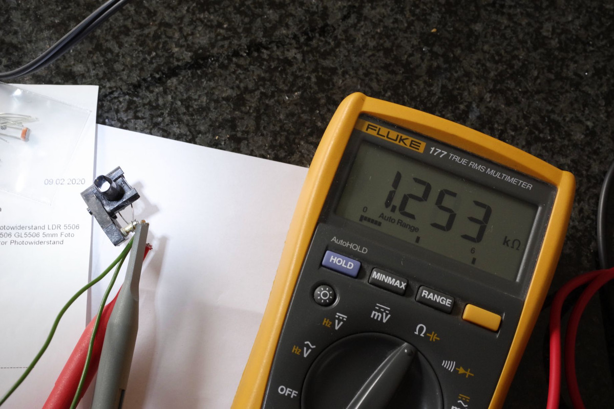

Sieht gut aus. Also verlöten, dabei habe ich zum Schutz des LDR eine Pinzette hinter die Lötstelle geklemmt.
[Bild: test-2.jpg]
Geht noch  Thumbsup

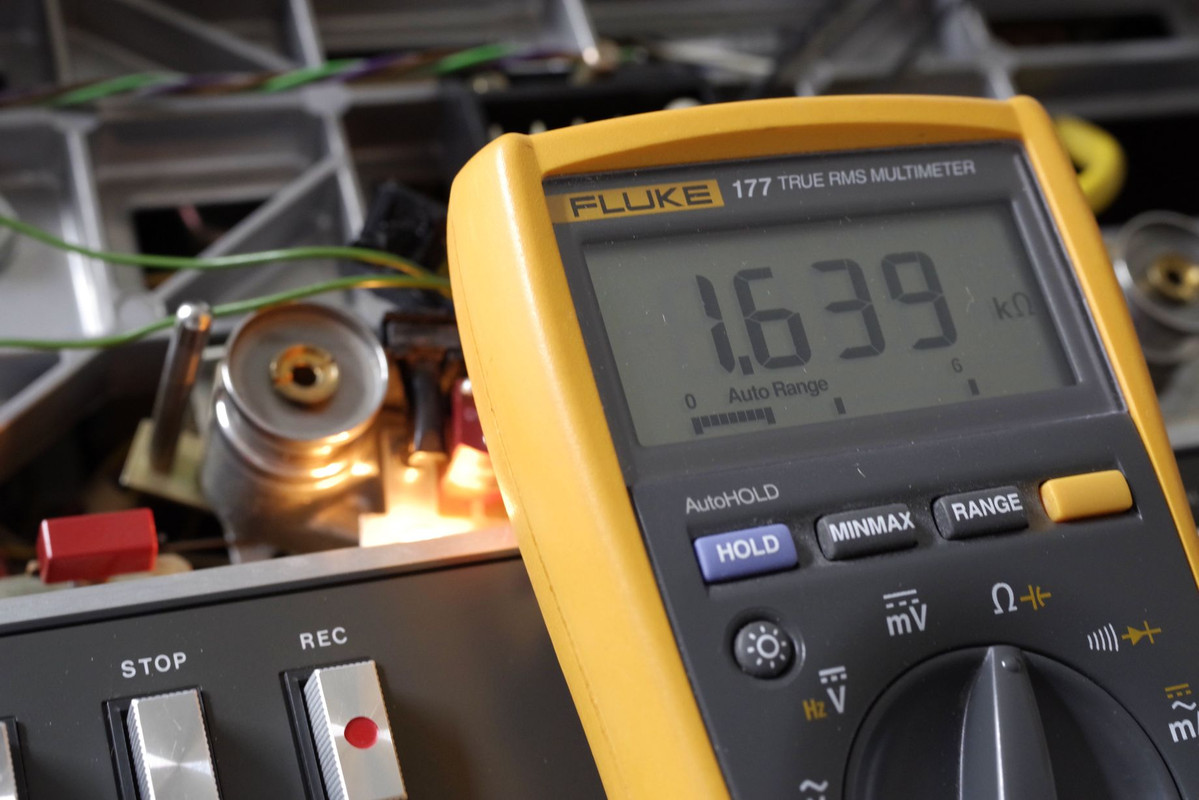

Erstmal nur an der Unterkante verklebt und mit Isoband gesichert, dann an der korrekten Einbauposition gemessen:
[Bild: test-an-einbaupos.jpg]
Auch mit dem Funzellämpchen wird der Sollwert erreicht. Der Sollwert für den Fall ohne Licht (>40 kOhm) passt auch mit um die 100 kOhm.
