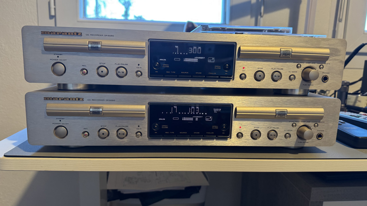

Ich habe hier ein paar CD's mit teilweise tiefen Kratzern und Staub. Interessanterweise funktionieren die meisten noch in Brenner Laufwerken, aber nicht in Abspiel Laufwerken.
Zum Beispiel in CD Recordern mit Copiermöglichkeit mit Philips Laufwerken, wie der Marantz DR6050 oder Philips CDR775, wovon ich gleich drei Geräte habe mit den gleichen Problemen beim Abspielen von verkratzten und dreckigen CD's.
Mich würde interessieren wie ihr die CD's reinigt und Kratzer entfernt.
