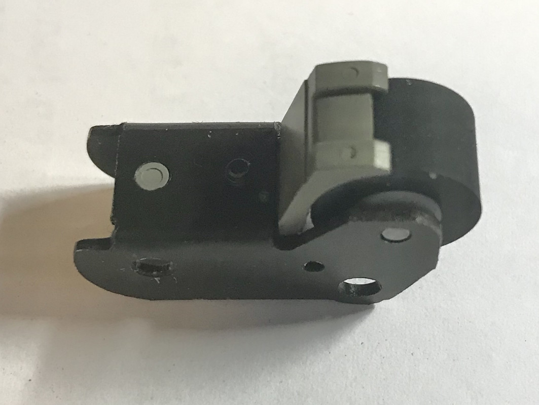

Und ich hab noch ein weiteres Problem:
Mir scheint als wäre die linke Andruckrolle ausgeleiert.
Siehe:
https://www.dropbox.com/s/02kdxa9jr8e75b...9.mov?dl=0
https://www.dropbox.com/s/r528pht03yued8...3.mov?dl=0
Kann man die selbst reparieren bzw. wo bekomme ich eine neue?

OMG 60 Euro??? Gibts die auch einzeln? Ich brauch wenn dann nur die linke.
Und wie bekomme ich die Rolle aus dem Gestell? Mit Gewalt?

Manchmal hilf Gewalt halt doch. Wie hätte ich das sonst rausbekommen sollen ohne es aufzubiegen?
Und ich hab hier leider keinen vorort, der mir das macht, darum muss ich alles selber machen.
Der Stift kann von einer Seite mit nem Dorn rausgetrieben werden, da biegt man nicht den Arm auf,
jetzt kannst Du gleich nach einer Andruckrolle mit Arm in NOS suchen, so wird das Deck nicht wieder einwandfrei laufen.

Mit etwas Ruhe und nachdenken, wärst du von ganz allein darauf gekommen, das man den Stift mit einem Durchschlag austreiben kann.
Jeder zahlt mal etwas Lehrgeld, nur das hätte nicht sein müssen.
Der Andruckhebel ist in meinem Augen nun leider hinüber. Schade.
Wo ist denn das Lager von der Andruckrolle geblieben? Sag nicht, dass die Rolle ohne Lager verbaut war.

Langsam mit die jungen Pferde, Jungs. Auch beim austreiben mit dem Dorn kann sich die nicht aufliegende Seite verbiegen, wenn der Stift nur stramm genug sitzt. Klug ist etwas Kriechöl, das Werkstück in Maßen erwärmen, den Bolzen mit Kältespray ("Polarspray", so man es im Hause hat) runterzukühlen, dann kann mann sowas evtl ganz leicht rausdrücken. Und der Unglücksrabe kann doch versuchen das krumme Teil wieder zu richten, warum soll das nicht gehen?

so fest sitzen die Stifte nicht Fruno, es ist lediglich das letzte stück max 1mm der den Stift fest in den Löchern hält.
Ein leichter klaps auf der richtigen Seite und der Stift fällt fast von alleine raus.
Das komisch aussehende Etwas was da auf dem Bild zu sehen ist, ist das ehm. Lager (Plastik), alleine daran kann man schon sehen wie billig das produziert ist, Rollen mit Bronze Sinterlagern wurden da nicht verwendet.

Ach du kacke  ...das "Lager" sieht aber durchgekaut aus! Sowas habe ich noch nie gesehen, egal bei welchem Tapedeck.
