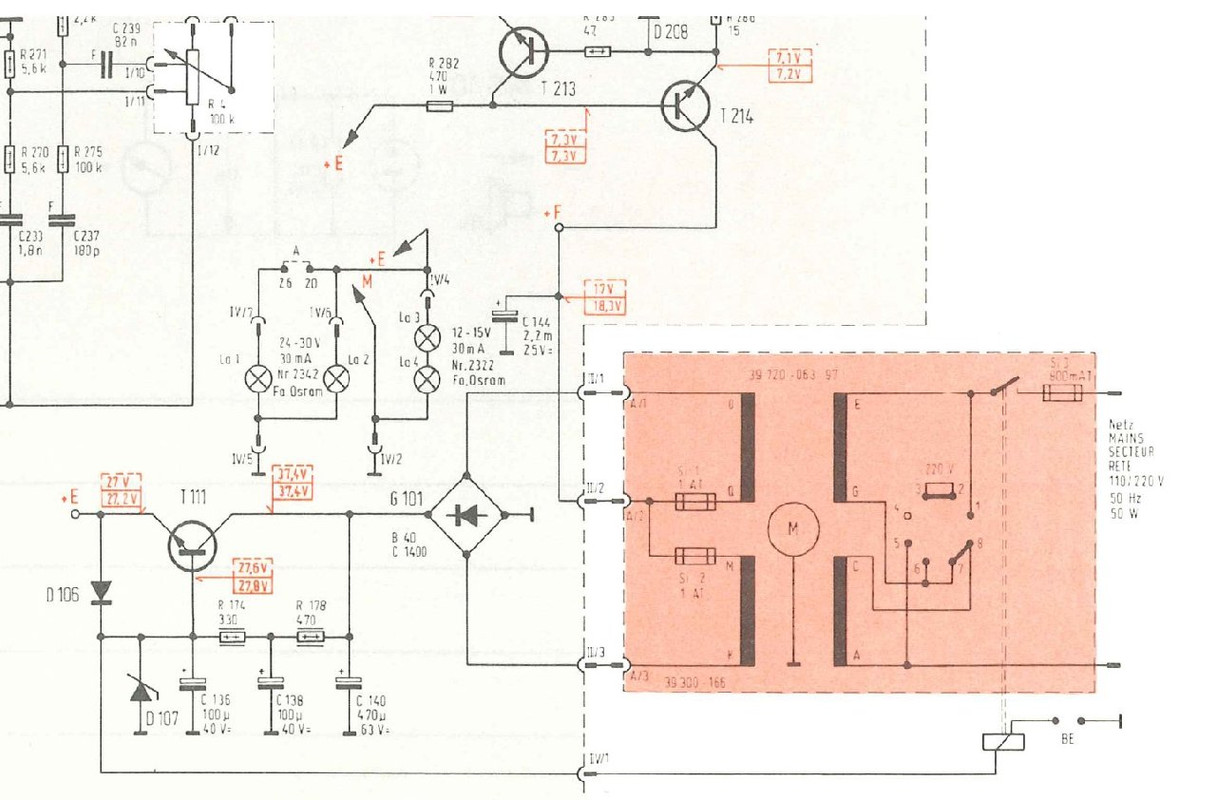

ich repariere gerade ein Tonbandgerät, Grundig TK 545.
Auf der Platine ist ein Kondensator ausgelaufen, den ich gerne tauschen möchte.
Nun zu meiner Frage, laut Schaltplan ist es ein Elko 2200µF/25V.
Auf dem Kondensator steht nur die Kapazität und die Voltzahl auch kein Plus/Minus.
Im Schaltplan ist er, meiner Meinung nach, einseitig an Wechselspannung.
Soll ich nicht besser einen bipolaren Elko einbauen?
Es handelt sich um C144, neben den Glühlämpchen.
Vielen Dank für eure Mithilfe. Gruß Andreas
[Bild: Grundig.jpg]
Das passt schon.
Drucke dir den Ausschnitt aus und male die beiden Halbwellen der Trafo   und den Stromfluß durch die Dioden des Gleichrichters in verschiedenen Farben ein.
T214 richtet schon gleich, ist erster Ableiter der im Pfad nach dem Elko kommt. Das Schaltzeichen zeigt es ja auch, C 144 ist ein normaler Elko: + am Transistor, - an Masse. Neben dem Verbinder II/1 ist _keine_ Leitungsverbindung zum Gleichrichterteil.

vielen Dank für Euro Antworten.
Dann kann ich ja einen normalen Elko einlöten.

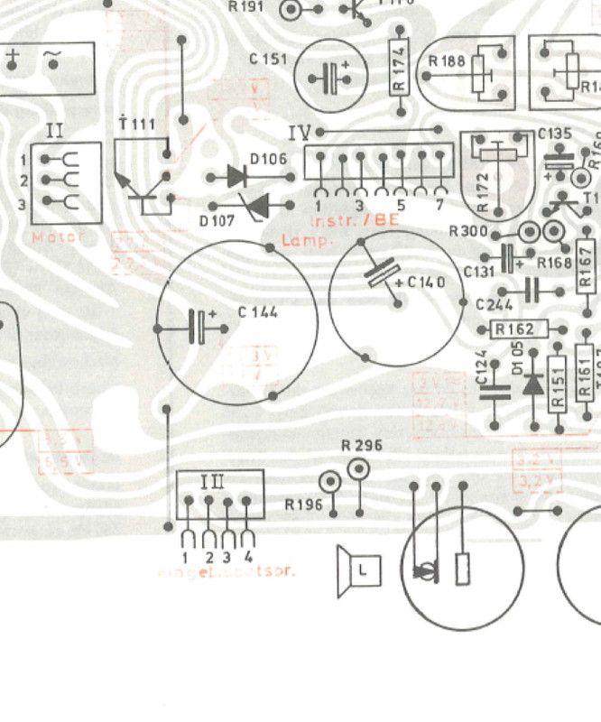

Hier noch ein Foto von dem Teil:
Gruß Andreas
[Bild: Kondensator.jpg]
Klar, das ist ein "normaler polarer Elko".
Bei dieser Bauform sind + und - nicht bezeichnet, weil hier das Gehäuse immer "-" ist und der mittige Anschluss immer "+".
Reinhard
diese Elkos mit Standring sind aus axial bedrahteten Typen entstanden. Hier und vor allem bei Grundig muss untersucht werden, ob die Loetstifte des Standringes mehrere Minusverbindungen schaffen. Im Zweifel alle Loetaugen fuer den Standring miteinander verbinden.
Leider kann man bei diesem Elko den Ring nicht abhebeln und einen neuen Elko nit gleichem Durchmesser draufstellen.
Ja, der Ring kann als Lötbrücke verwendet werden, um z.B.  über die Plusleiterbahn zu kommen.
Habe ich, so glaube ich, irgendwo mal so verwendet gesehen...
Ja, das ist hier auch so!
Es sind entsprechend isolierte Schaltdraht-Brücken zu schalten, die bei Ersatz mit einem Elko anderer Bauform diese Verbindungen wieder herstellen.

ja, ich habe die Brücken natürlich eingelötet.
