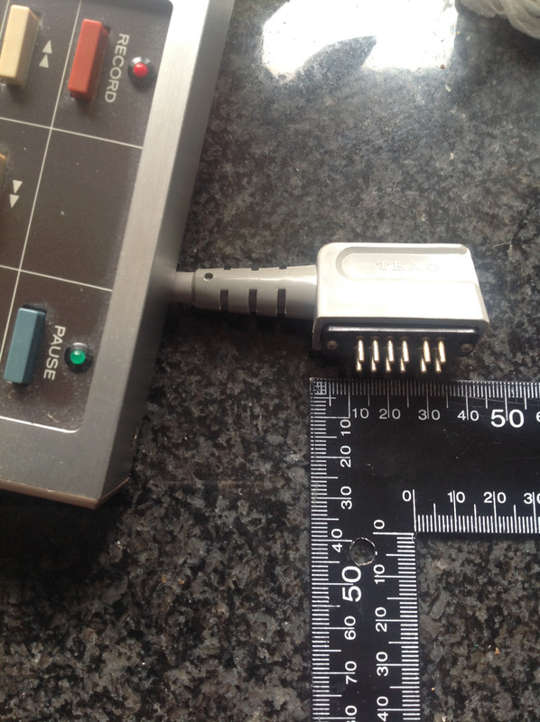

ich suche für mein Tascam Tapedeck 112B die genaue Beschreibung bzw. Belegung der Remote Control Schnittstelle für den Faderstart über ein Mischpult. Kann mir hier eventuell jemand weiterhelfen? Hat vielleicht sogar jemand ein Manual? Und kann mir jemand sagen, was für ein Stecker auf diesem Anschluss Verwendung findet?
Für den Nachfolger MKII habe ich die Infos im Netz gefunden. Der hat aber bereits eine neuere Schnittstelle mit Parallelanschluss. Für den Tascam 112B habe ich leider nichts gefunden.
[Bild: D06-E0-F83-3-F08-4-D33-A701-AE95-BEA2-F37-D.jpg]

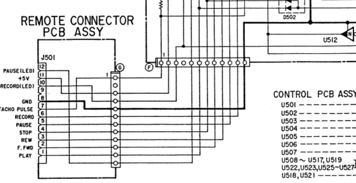

Sollte identisch mit dem Anschluss beim normalen 112 sein, das B steht ja für die zusätzlichen Balanced XLR Anschlüsse.
Und ich meine das 112er SM gibt's irgendwo.
Mal in meinen Teac, Tascam Reparaturthread schauen.
Edit, hier habe ich einen Hinweis zur Elektrotanya von mir gefunden, https://old-fidelity-forum.de/thread-230...#pid728421
Im Thread kannst du lesen, dass ich damals auch etwas rumgeirrt bin, Bevor ich fündig wurde.
Klick, Schau hier, Service Manual Tascam 112 zum Download
Here we go
[Bild: tascam-112-remoteconnect.png]

Der Stecker ist speziell, muss man wohl selber basteln. Der Pin-Durchmesser ist um die 1,5 mm, man könnte wohl welche aus einem DIN-Stecker nehmen.
Einen dedizierten Anschluß für Fader start scheint es aber nicht zu geben...
