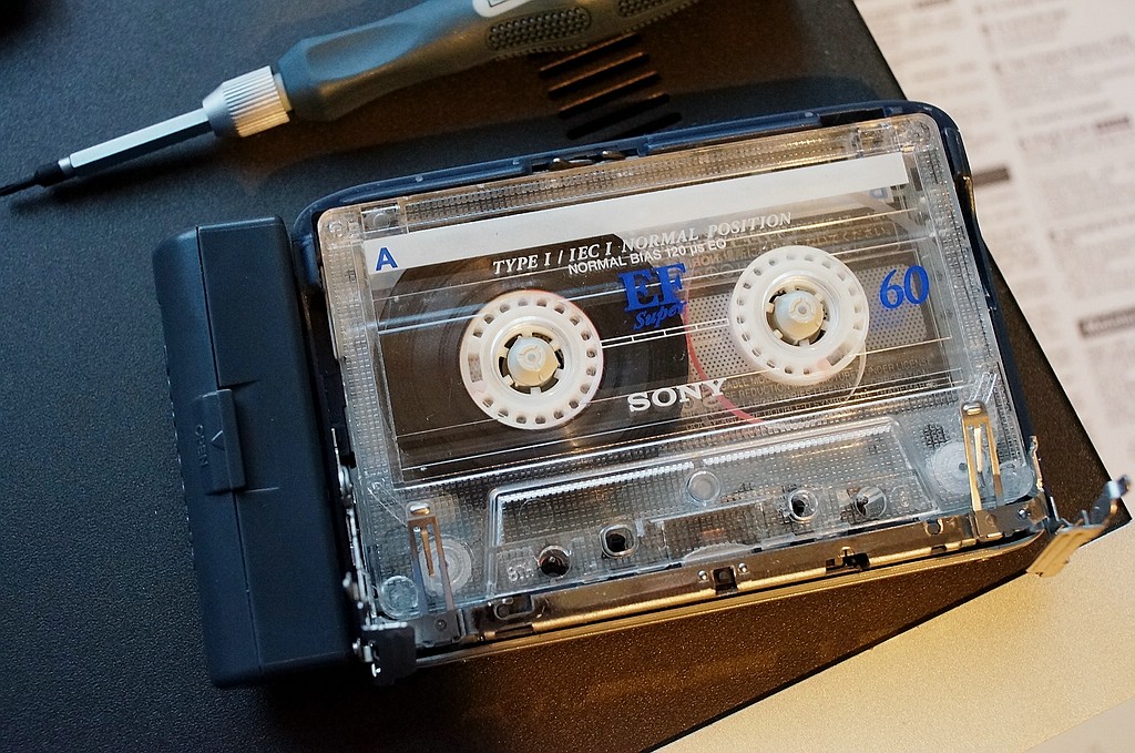

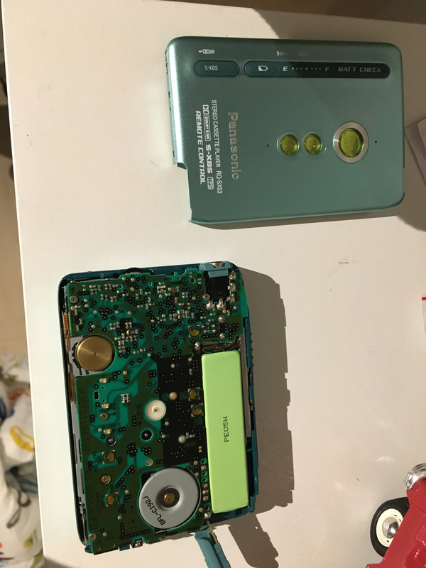

mmmhh, ob das wohl auch bei meinem RQ-SX32 der Fall ist?
![[Bild: IMG-3943.jpg]](https://i.postimg.cc/fRD5shZq/IMG-3943.jpg)
Vor-/Zurückspulen geht. Play macht (wie angekündigt ) Bandsalat
mal erst den Kassettenfachdeckel ab um zu gucken, was passiert
beim Spulen alles gut, beide Richtungen. Bei Play dreht sich der Bandwickel nicht, hier rechts zu sehen dass das bald in Bandsalat geendet wäre.
Andere Richtung, gleiches Problem...
Bernd, ist das ein Verhalten was bei deinem SX72 oder anderen SXer auch so war und durch die Kupplung verursacht wird? Oder könnte hier doch einer der 2 Riemen die Ursache sein??

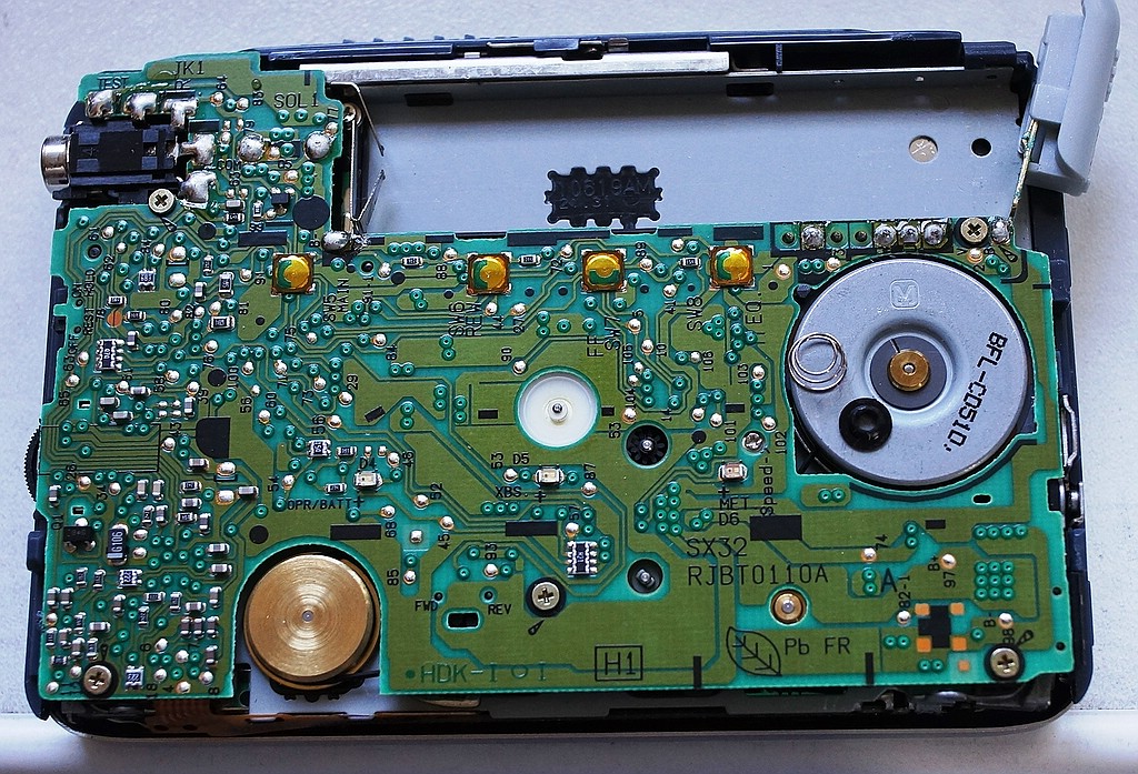

da die andere Gehäusehälfte ja anyway runter musste, und dies auch nicht soooo schwierig ist, ab damit
![[Bild: 1k-DSC02927.jpg]](https://i.postimg.cc/tCgpDssH/1k-DSC02927.jpg)
und beide Teile, die Feder und Kunststoffscheibe (diese "klebte" unterm Deckel) vorhanden wie man sieht,
mal wieder zusammengsteckt, sieht garnicht so schlecht aus.
![[Bild: 1k-DSC02928.jpg]](https://i.postimg.cc/YqykPtFL/1k-DSC02928.jpg)
aber wenn man genau hinsieht, hier gelb markiert, ist sie gerissen...
![[Bild: DSC02928a.jpg]](https://i.postimg.cc/sgQydbP6/DSC02928a.jpg)
also beim Holzspießtest wie oben im zweiten Bild von Bernd zu sehen.

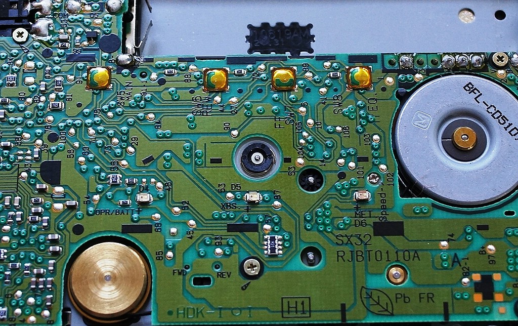

Bei deinem Gerät sieht es so aus, als wäre die Platine schon mal ausgelötet gewesen. Das könnte auf einen früheren Riemenwechsel hindeuten.
Normalerweise würde ich, wenn ich so weit demontiert hätte, die Riemen gleich mit wechseln. Die sind auch eine Ursache für den schlechten Bandlauf. Die Mechanik braucht zum einen einen schlupffreien Antrieb bis zu einem bestimmten Punkt. Dann sollte der Riemen einen bestimmten Bereich an Schlupf zulassen, um die Schaltvorgänge in der Mechanik zu gewährleisten. Das Ergebnis bei alten Riemen sind schon mal nicht funktionierende Richtungsumschaltung oder halt Bandsalat wegen schlappen Antriebs der Wickeldorne.

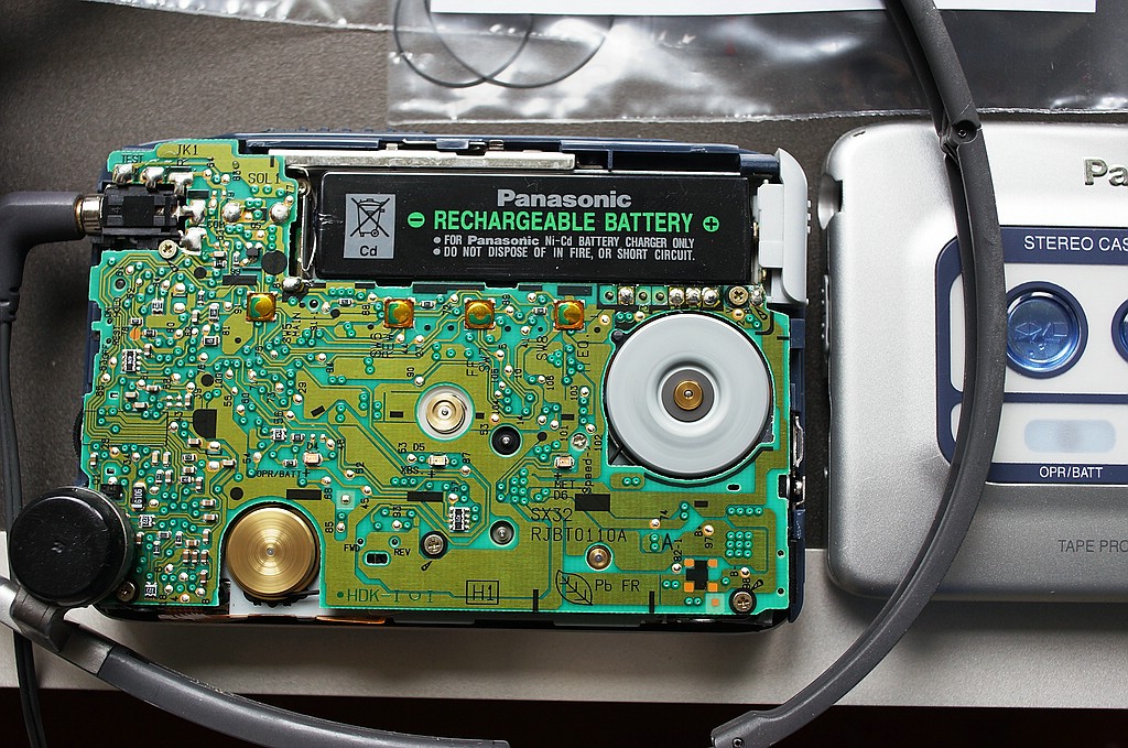

Fixyouraudio hat fix geliefert:
![[Bild: 1k-DSC02929.jpg]](https://i.postimg.cc/DfNP5HB8/1k-DSC02929.jpg)
Kupplung kuppelt wieder, Player playt wieder.
Neuen Riemen sind noch in der Tüte.. was wäre nun für den Wechsel zu tun? weiter auseinandernehmen..
- 7 Platinenkontakte entlöten, usw... und am Ende natürlich wieder umgekehrt zusammenbasteln....
Risiken: von Kleinteile gehen verloren bis hier und da was verbogen.... bis am Ende bleiben Teile über.
Entscheidung: ich lass erst mal so und probier es mit den alten Gummis, den Jetzt Zustand bekommt man ziemlich easy wieder
durch "oberen Deckel abnehmen" hin...

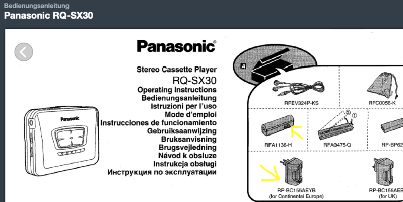

bin gerade neu eingestiegen in dieses Forum. Kann mir jemand sagen, wo man ein Netzteil oder den ansteckbaren Batteriehalter für einen Panasonic RQ-SX30 bekommen kann. Ich kann mein Netzteil nicht mehr finden und der neue Akku muss ja mal wieder aufgeladen werden... Besten Dank, Dirk

für den SX30 Player heisst das Ladegerät RP-BC155AEYB. das Batteriefach hat die RFA1136-H
Erstere in der Bucht unter 20€ zu bekommen.

Hallo Peter,
besten Dank für die rasche Hilfe, da werde ich mir zumindest schon mal das Ladegerät anschaffen. Batterieanstecker scheint es leider nicht zu geben... Viele Grüße, Dirk
