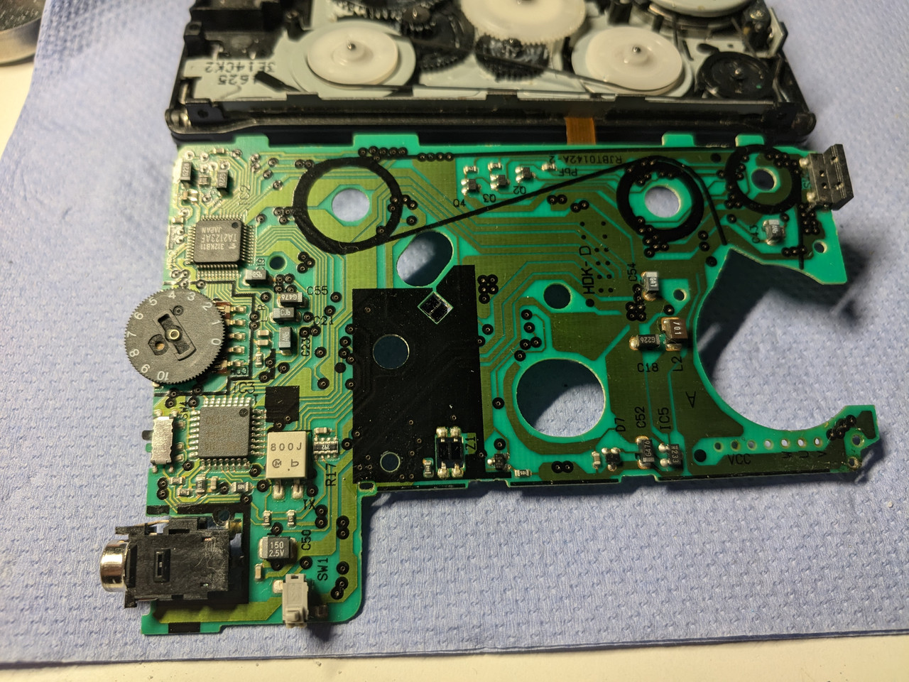

ich habe mich an die Reparatur meines Panasonic RQ-SX46 gewagt. Ich habe die Hauptplatine ausgelötet, um den Riemen zu wechseln, und anschließend alles wieder verlötet. Leider gibt das Gerät nun kein Lebenszeichen mehr von sich, und ich bin mir unsicher, ob ich beim Löten einen Fehler gemacht habe oder ein Bauteil defekt ist.
Was ich gemacht habe:
  • Platine abgelötet.
  • Neuen Riemen aufgelegt.
  • Platine wieder eingelötet.
Fehlerbild:
Stromversorgung: Wenn ich die Batterie (externe AA) einlege, passiert meistens nichts. Nur ab und an leuchtet die rote "Batt/Op"-LED kurz auf (leuchtet für 1-2 Sekunden) und geht dann wieder aus.
Reaktion: Egal ob mit oder ohne Kopfhörer – wenn die LED kurz leuchtet und ich "Play" drücke, läuft der Motor nicht an. Keine mechanische Reaktion.
[Bild: PXL-20251117-160143537.jpg]
[Bild: PXL-20251119-122818370.jpg]
Auch mit angeschlossener Fernbedienung das gleiche Spiel: Kurzes Aufleuchten der LED beim Einstecken, aber keine Reaktion auf Tastendruck.
Meine Löt-Arbeiten & Messungen:
Ich bin mir unsicher, ob ich beim Wieder-Einlöten der Platine einen Fehler gemacht habe oder ob der Hold-Schalter das Problem ist.
Ich habe den Hold-Schalter auf Durchgang geprüft und bin mir bei der Belegung (3 Pins) unsicher:
Schalter auf Links (hold): Durchgang zwischen Pin 1 und 2.
Schalter auf Rechts (nicht Hold): Kein Durchgang zwischen Pin 1 und 3.
Frage: Müsste hier Durchgang sein, oder schaltet der Pin 2 (Mitte) auf Pin 3? Habe ich hier evtl. falsch gemessen? Und musste Play nicht so der so über die Fernbedienung trotz hold am Gerät gehen?
Bilder:
Im Anhang sind Bilder der Platine.
Könnt ihr mal drüberschauen, ob die Lötstellen an den Batteriekontakten oder am Motor verdächtig aussehen? Oder ob sonst etwas komisch aussieht?

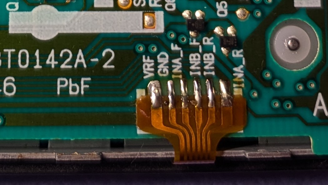

auf dem ersten Blick sehe ich nicht, dass beim Anlöten der Flachleitung was schief gegangen ist.
ist die mittige INA_F Verbindung auch sauber? das sieht auf dem Bild "etwas" komisch aus.
wir haben so 2--3 "Walkman" Spezies im Forum, auch mit Pana RQ SX Erfahrungen.
gib ihnen etwas Zeit um sich das mal anzusehen und ggf Tipps zu geben.
Grüße, Peter
Danke Peter,
das Flexkabel hatte ich nicht abgelötet und so gelassen. Also Platine umgeklappt beim Riemenwechsel.

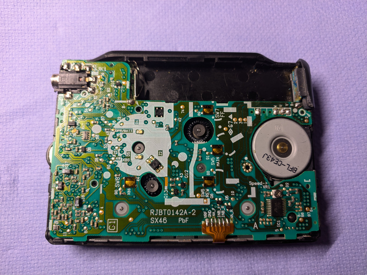

Beim Entlöten der Kontaktstifte des Motors kann es vorkommen, daß man die Kontaktstift leicht nach unten drückt und dann haben die Löstellen auf der Unterseite des Motors keinen Kontakt mehr.

die Motoranschlüsse noch mal ordentlich löten, mindestens eine sieht seltsam aus. Der SW1 ist glaube ich für die Kassette/Kassettenfach wichtig, kann sein, dass der nicht richtig schaltet?

Wenn der Motor nicht läuft, dann liegt das nicht an einer defekten Kupplung. Hast du schon die unteren Lötstellen am Motor kontrolliert?
