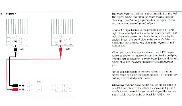

Wenn die Aktiv-Module Cinch-Eingänge haben, ist es doch einfach:
Brücken zwischen PreOut/MainIn am Verstärker weg, und mit jeweils einem Kabel vom PreOut zu den Lautsprechern.

Hier die aktive Variante
[Bild: D15-B2-DD4-01-EF-49-CE-989-A-CD0-AE2-A84407.jpg]
  • Analogiker
