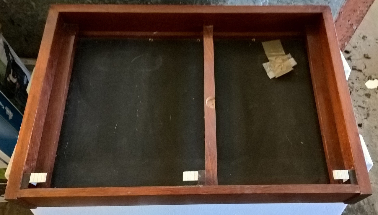

Das hier ist der traurige Rest dessen, was ich vor 35 Jahren aufgebaut habe.
[Bild: Lux-Thor01.jpg]
Man kann an den Staubresten auf der schwarzen Bodenplatte die länglichen, abgerundeten Tonarmausschnitte noch erkennen - links der größere für den 12", rechts (etwas von der angeklebten Tüte verdeckt) der für den 9". Die Aussparung in der Mittelstrebe war für das Tellerlager.
