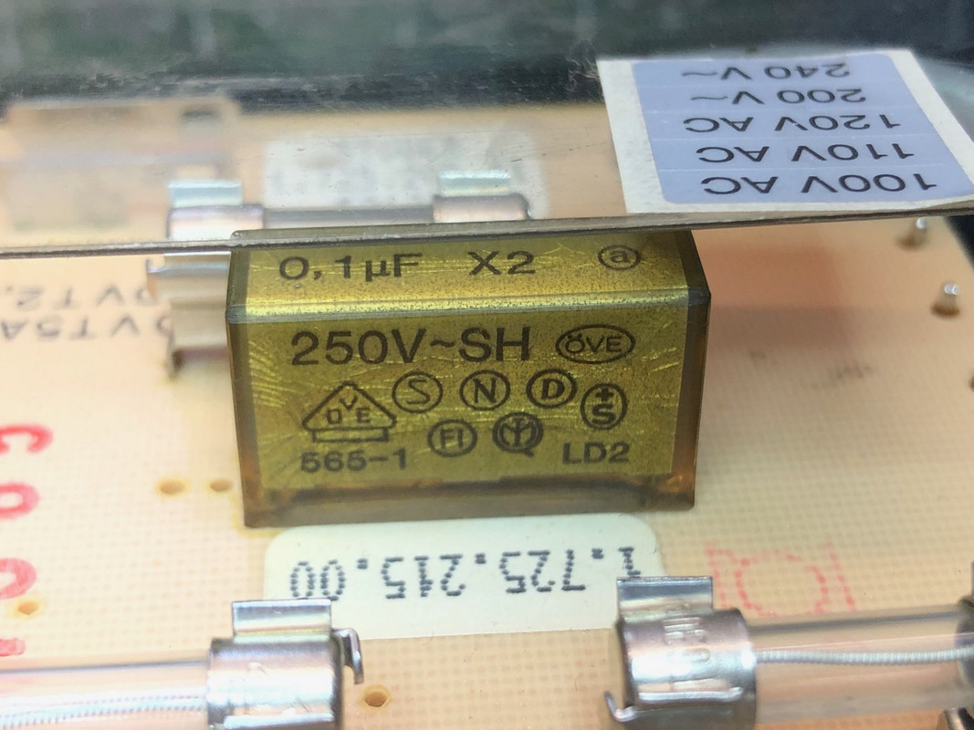

Hallo Allerseits,

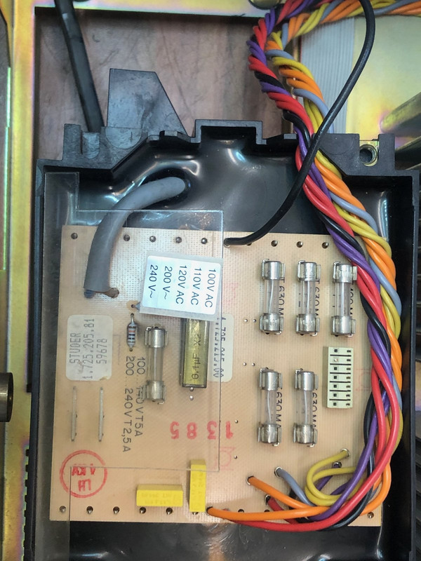

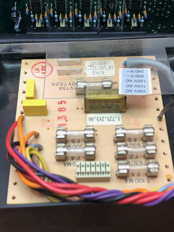

habe hier eine kurze Frage, vielleicht übersehe ich hier ja was. Der 150er hat auf der Netzteilplatinen einen RIFA Kondensator, welcher nicht mehr so toll aussieht.
Der gehört getauscht. Nur das Problem ist das die Platine wohl mit dem Taft vergossen wurde. ich sehe derzeit keine Möglichkeit den Kondenstor auszulöten.
derzeit fällt mir nur die Lösung der Zerstörung und den "Obendraufbraten" des Neuen ein. Gefällt mir aber überhaupt nicht.
Danke für eure Anregungen.
Gruß aus den Weinviertel
Markus

Taft ist der schwarze Unterbau wo das Netzkabel aus der Masse kommt?
Dann ist das Destroy & Rebuild** des RIFAs wohl der einzige Weg.
** tschuldigung Holger.
Da geht nur abzwicken und weg lassen. Ist am B250 genau so.

Rauszwicken und den neuen direkt über die Netzeitung löten

Umhuellung faengt an, rissig zu werden. Keine Ahnung, wie "gefaehrlich" das ist. Ein wenig stoert mich die Spannungsfestigkeit mit 250V, da werden langsam die Reserven knapp, der Ersatz haette 275 (305)V.
Abbrennen tut die Bude nicht, noch nichtmal das Geraet. In dem Fall haette der Kondensator seinen Job im Fehlerfall nicht erledigt. Es "riecht nach Rifa", es gibt eine Wolke, die nach verbranntem Papier riecht und Schmiererei im Geraet, das ist schon laestig genug. Das Letztemal hat mir so ein 100nF-Ding ein paar Tage im ganzen Haus herumgestunken, erstaunlich, zu was die faehig sind. Aber wenn es erstmal nur nach verbranntem Papier stinkt, ist das die Entwarnung.
