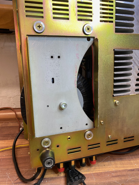

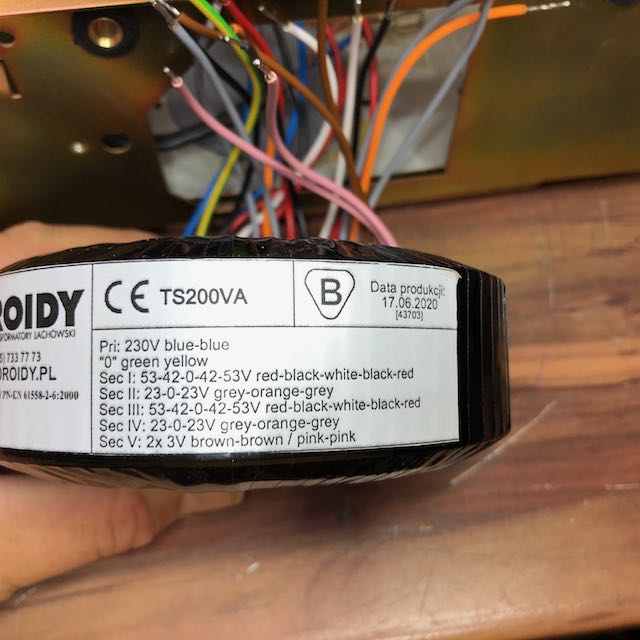

Hallo Gemeinde,

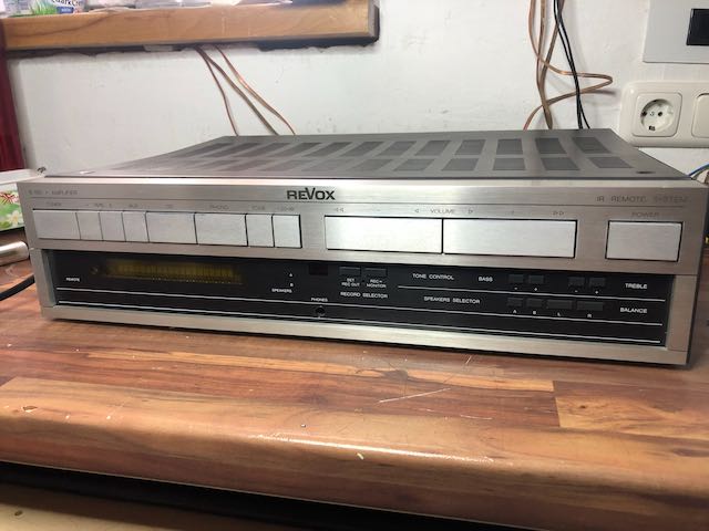

habe mir vor einiger Zeit einen B150 gekauft, als defekt....ohne Trafo kann er nicht funktionieren. Ok hab ich mir gedacht so schwer kann das nicht sein.
Trafo bestellt. Natürlich die " vorab übermittelt. Ist kein Problem, wird wohl nicht so stark weil kein Platz ist ,aber der Verstärker sollte wieder funktionieren.

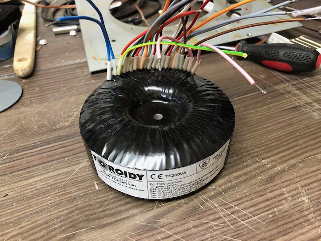

Toll, heute nun kam der Trafo an. Schaut gut aus nur bin ich als Halblaie ziemlich verwirrt was die Anschlüsse angeht.
Geht das überhaupt? Wie mache ich das richtig ohne den Trafo gleich zu Schrotten? Mir scheint ich habe da irgendwie immer einen Anschluss zufiel. 53v ist will 2x zuviel am Trafo.

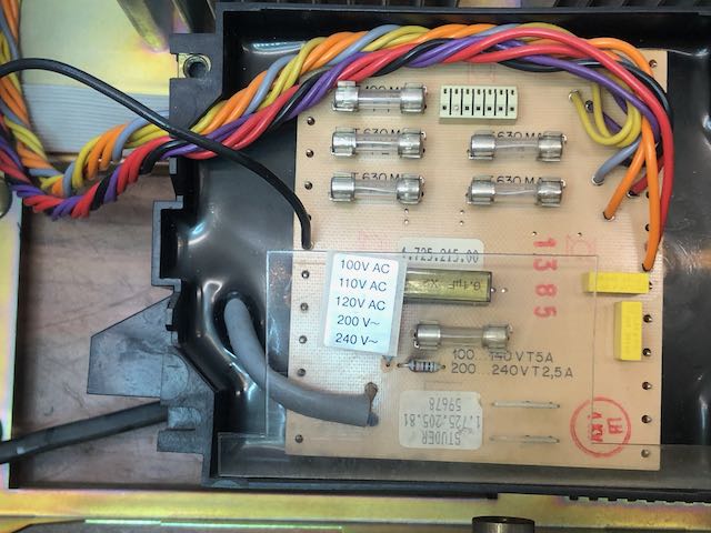

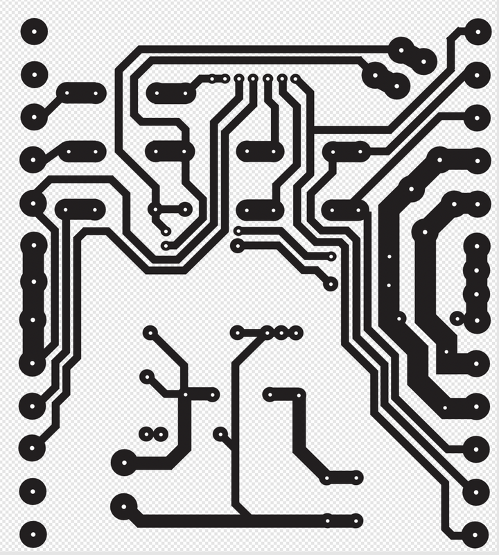

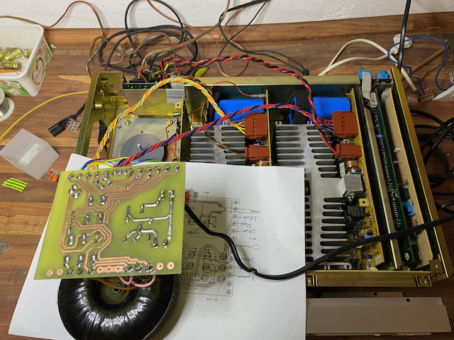

Die Leiterplatte für den Anschluss ist in Arbeit. So schaut das Original aus:
Hier mein Werk:

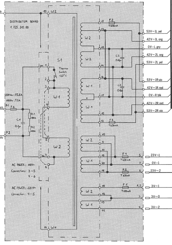

und hier der Plan:
Gruß aus den Weinviertel
Markus

Zitat:53v ist will 2x zuviel am Trafo.
Eher nicht, brauchst damit die 53V-Abgänge nicht parallel zu schalten(yel, vio).

Du hättest den Trafo anders spezifizieren müssen. 42-0-42, 42-0-42, 23-0, 11-0, 11-0, 3-0-3.
Und dazu den nötigen Strom. Jetzt hast du 53-0-53 mit jeweils einem Abgriff bei 42.

Die 53V werden vermutlich für die Spannungsverstärkerstufe verwendet, die 42V für den Stromverstärker. Das wird gerne gemacht um die Ausgangshalbleiter voll durchsteuern zu können. Der Stromvbedarf der 53V Schiene ist recht gering, die 42V muß den vollen Ausgangsstrom tragen können + Verluste des Stromverstärkers.

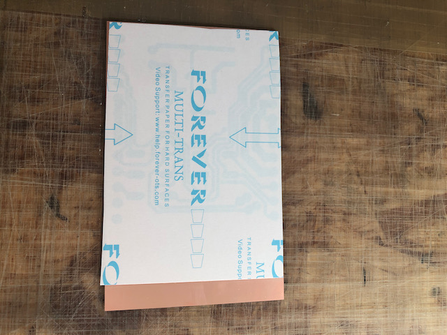

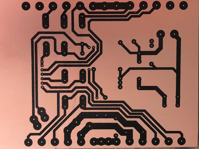

So liebe Mitlesen, bin an dieser Baustelle auch etwas weiter gekommen. Hier ein Kurzer Abriss der Arbeiten.

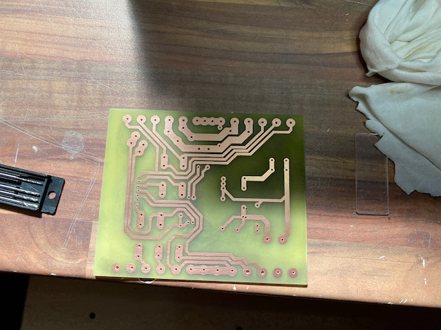

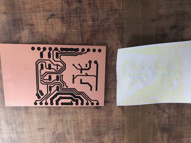

Als erstes die Leiterplatte vom Trafo nachbauen. Kein Hexenwerk. Habe auf arbeite Transferpapier(Toner) und eine Thermopresse (für Flex und Flock auf Kleidung) stehen.
Das wird gleich mal missbraucht.
Das Ergebnis kann sich sehen lassen. Ich bin zufrieden.

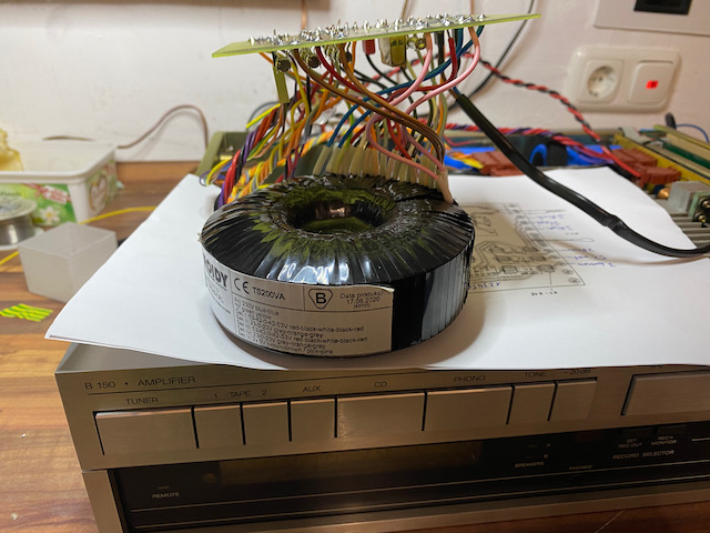

So schaut es nach dem Äzen und Bohren aus. Zum Äzen habe ich Natriumpersulfat benutzt. Ist schön blau geworden.
Ein paar Bauteile und die Platine ist einsatzbereit. Der Anschluss des Trafos ist etwas frickelig aber gelingt auch ohne große Probleme. Eben mal die Professionelle Einschaltsicherung herausgeragt und Langsam herangelassen. Einige Anschlüsse mussten gewechselt werden, aber alle erforderliche Spannungen sind da.
So jetzt wird es Spannend. Erster Test ohne Endstufe. Klappt auf Anhieb.  Alle Funktionen sind da.
Jetzt die Endstufe. Erstmal nur einen Kanal. Und.....kurzes helles Licht, dann ist alles gut. 24 Watt Stromaufnahme. Das schaut gut aus.
Der Anschluss des 2. Kanals verläuft ohne Probleme. Jetzt sind es 35 Watt.
Musik Spielt  . Lautstärke ist ausreichend. Traue mich bis 42 Watt Leistungsaufnahme "aufzudrehen". Die Lautstärke reicht völlig für meinen Einsatzzweck.

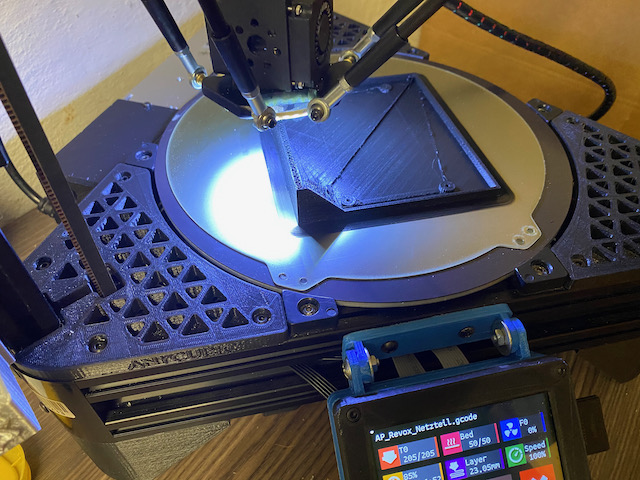

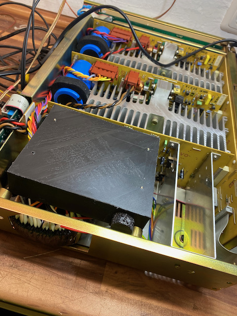

Heute weiter gemacht. Eine "Befestigung" für. die Platine gebastelt. Wieder mal mit dem Drucker.
Das ganze von unten. Mit der Befestigung bin ich noch nicht so recht zufrieden. Unten Mag gehen aber das mit der Platine. Hat alles durch die vielen Kabel Spannung. Der Deckel passt aber Problemlos. Nur das Seitenteil passt nicht. der Trafo steht seitlich zu weit heraus. Dort müsste ich an der Verstrebung innen, etwas wegnehmen. Dann wäre aber nicht mehr Original rückbaubar. Da muss ich mal in mich gehen.

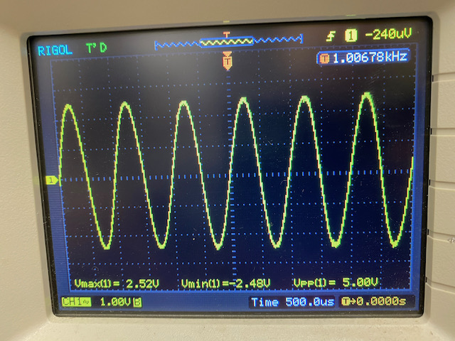

So dann war ich tapfe habe ich versucht die Leistung zu messen. Habe da viel zu wenig Ahnung vom Messen. Bitte nicht schlagen wenn ich was falsch gemacht habe. Nehme gern hinweise entgegen und messe auch noch mal.
Habe 1khz mit 0,7 V eingespeist, beide Kanäle. CD Eingang. Boxen haben 6 Ohm. Dann Oropax und los ging es. Bei 5V habe ich mich dann angeschiessen und Schluss gemacht. War schon reichlich laut. Also nach meiner Rechnung 4,7 Watt. Das ist nicht viel... naja aber ausreichend. Wenn man bedenkt wir haben nur +-42V mit 0,6A zur Verfügung (naja 50 Watt.)
An 2x 10 Watt hatte ich schon gedacht.

Zur geräuschfreien Leistungsmessung bruachts ohmsche Lastwiderstände. Da geht schon so was auf nem ausreichenden Kühlkörper https://www.ebay.de/itm/100W-Hochlast-Wi...SwhZ1eBckU Wenn bei 4 und 8Ohm gemessen werden soll, ne geeignete Umschaltung einbauen, gleich dabei an die Meßanschlüsse denken.
Die Leistungsberechnung ist u.a. hier https://www.amplifier.cd/Tutorial/Power/...istung.htm recht gut erklärt, dabei gilt die Rechnung nur für ohmsche Lasten und es muß der Effektivwert von Spannung und Strom zu Grunde gelegt werden. Für die Spannung liegt die bei ner Gleichspannung von 42V bei maximal ca. 30V.
Wenn nur der Effektivwert der Spannung und der ohmsche Widerstand der Last bekannt ist, ergeben sich bei 30V und 6R für den Strom eingesetzt U²/R=150W. Da ist natürlich dein Netzteil schon lange am Ende, wenn das nur 0,6A liefern kann, d.h. die Spannung bricht dann oberhalb 18W zusammen ...
edit Ne, sehe eben, die 0,63A sind die Sicherungsgrößen sekundär bei Ueff=53V. Da geht also die Gleichspannung des Spannungsverstärkers noch mal um den Faktor 1,41 fast auf die Spitzenspannung also ca 70V. Damit kommst überschlägig auf 50²/6=400W. Das ist aber theoretisch, wenn Du einen Trafo mit ner Leistung von 200VA hast, sollten die 50W Ausgangsleitung je Kanal auch möglich sein.
