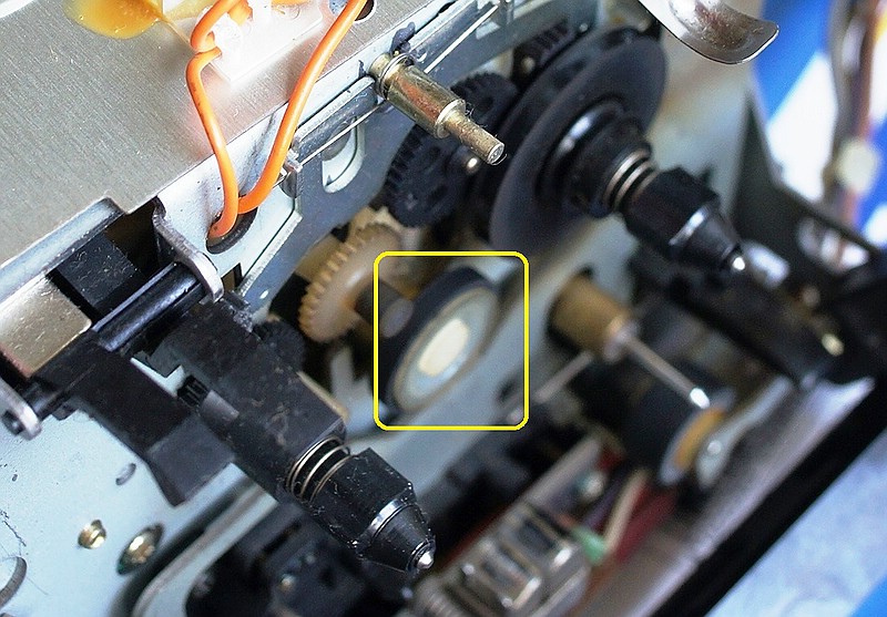

(03.07.2020, 13:02)Klangstrahler schrieb: ....ist dann aber Anrauhen des Idlers oder Idlergummi-Tausch angesagt. Wie bei meinem DRM-800A.
Andruckrollen mußte ich tatsächlich noch bei keinem Tapedeck tauschen, nichtmal beim Telefunken C3300 von 1975!
Ralph, hattest Du nicht irgendwann/irgendwo in diesem Forum geschrieben, es wäre schwierig einen passenden Idler-Ersatz zu bekommen ?   Denker
Oder war das jemand anderes ? Sad2
Hast Du nun bei Deinem DRM-800A einen neuen Idler verbaut ?
Falls ja, würden mich die Umspulzeiten interessieren. Wink2

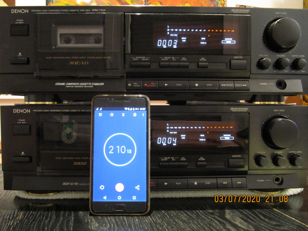

Ich dachte mir nur zu diesem Thema dürfte ich mich mit dem Vorgänger DRM-700/700A kurz anheften.
Habe mir den Luxus geleistet beide synchron spulen zu lassen. Dabei war das 700 immer eine Sekunde langsamer.
Getestet habe ich mit TDK SA-X C90  REW= 2:07   FF = 2:18
Maxell XLII C90                               REW= 2:10   FF = 2:13

Sind ja fast die gleichen Umspulzeiten, wie bei meinem 800er.
Wie lange hast Du die 700er schon ?
Bzw. gibt es Infos den Idlern ?
Originale oder schon mal ersetzt ?
Ob und wann schon mal gereinigt ?
Gruß, Bob.
#29
Ich besitze beide seit 1995. Da ist noch nie etwas erneuert worden. Ich habe die lediglich meinem Sauberkeitsfimmel unterzogen.
  • winix, 0300_infanterie
#30
(03.07.2020, 11:10)0300_infanterie schrieb: Ich würde da noch nichts tun ...
Danke Volker ... deshalb zitiere ich mich mal selbst!
#31
(03.07.2020, 18:20)AnalogBob schrieb: ...
Ralph, ...
Gruß, Bob.
Hier sind meine Umspulzeiten einer MAXELL XLII 90 (Ovalfenster) im DR-M800A:
vorwärts 2:21
rückwärts 2:13
Wichtiger und aussagekräftiger wäre aber, den Langsamlauf bei der Wiedergabe gegen Ende der Cassette zu beobachten/erlauschen: wenn man hört, daß der Idler rutscht (am Motorpulley oder am Aufwickelkern), so ist eine Revision des Idergummis fällig - egal ob Anschliff oder Ersatz.
Gruß Ralph

Danke Bob, ich sitz heute abend am Frickeltisch. Eins quietscht beim abspielen gelegentlich, sollte laut Beschreibung der Idler sein. Also ran an das Teil.

Quietschen wird der Idler eher nicht, sondern schleifen/kratzen, wenn das Gummi verhärtet ist. Quietschen können aber manche (Kauf-) Cassetten, die nur Kunststoffzapfen für die Umlenkrollen haben. Oder Cassetten mit bestimmten Bandtypen, die z.B. auf Ferritköpfen sogar stehenbleiben können, während sie bei Permalloyköpfen deutlich länger laufen, bevor es zu Laufproblemen kommt.
Quetscht es denn auch, wenn Du das Laufwerk ohne Cassette "wiedergeben" läßt (Fühlerschalter im Cass-Fach vorsichtig betätigen)?
Gruß Ralph
