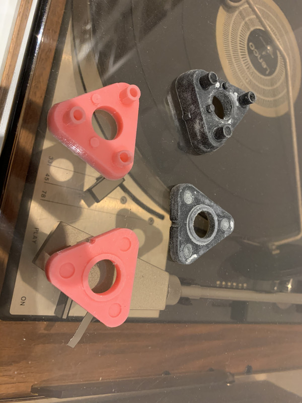

Die neu gegossenen Motorlagergummis kann ich nur empfehlen! Hab ich schon bei ein paar bisher umgebaut. Meinem 1219 hat das nochmal den letzten "ruhe" Kick gegeben. Smile Da die aus Silikon gegossen sind muss man beim montieren auf jeden Fall aufpassen auf die dünnen Durchführungen, die reißen schnell!

Schon cool was manche so nachfertigen können.
