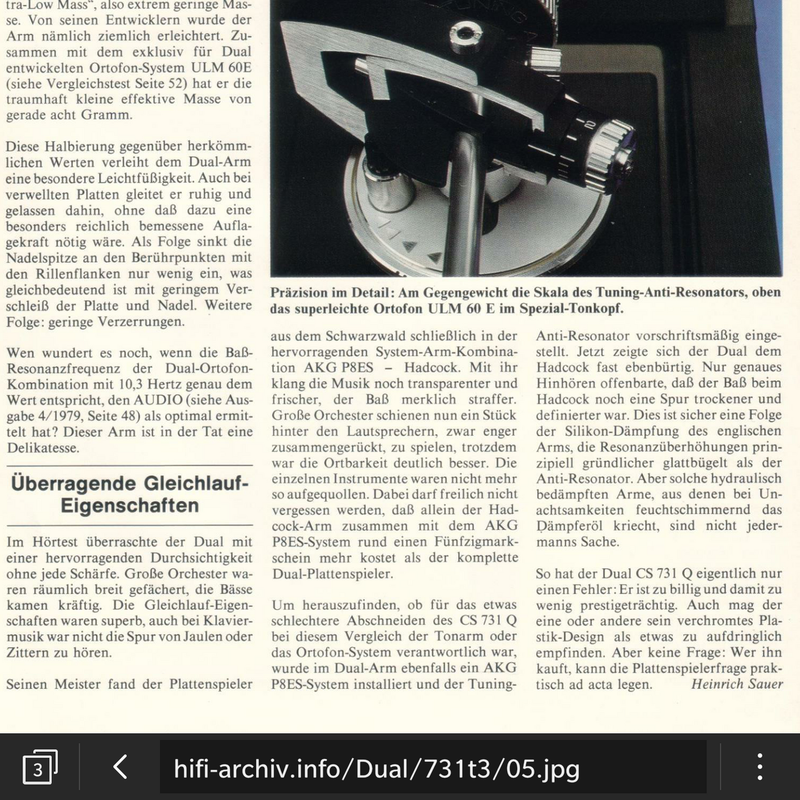

Den Artikel 'hifi-archive' unterschreibe ich voll und ganz.
Wegen der Prüfleere , hab ich selbst tage suchen müssen
Weil das nichts mit vernünftigen Preisen zu tun hat.
