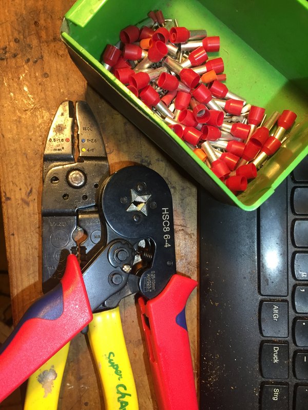

Ich hab mir, lieber Ivo, extra zu diesem Behufe eine Crimpzange (~10€!!) angeschafft. Das macht sogar richtig Spass, die Hülsen 4-eckig zu quetschen und gibt ein gutes Gefühl, das hier niemals ein stromführendes Kabel aus der Klemmung rutschen wird (und man eine gewischt kriegt).

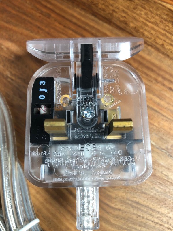

es ist mir durchaus unangenehm, ja peinlich - aber diese ganze Geschichte hat sich einigermaßen unerwartet in Wohlgefallen aufgelöst...
Was ich daraus gelernt habe: schau' Dir die Dinge selbst genau an, dann erübrigt sich so manches.
Ich hatte die Information von Astrid bekommen, dass die frisch eingetroffenen Lampen UK-Stecker aufweisen, was ihr bei der Bestellung nicht aufgefallen ist.
Ich sah die Stecker von der Ferne und dachte - ok, dann checke ich schnell mal im Forum, was man da machen kann.
Seit meiner Anfrage hier habe ich mir die Dinger nicht mehr näher angesehen, weil die ganze Sache wieder mal so eine unerwartete Verzögerung und Komplikation des Alltagslebens bedeutete und ich dann manchmal einfach keinen Bock mehr habe.
So weit, so gut.
Heute nun war ich ausreichend entspannt und hatte genügend Zeit, also nahm ich die Lampen mal unter die Lupe.
Der weitere Ablauf gestaltete sich chronologisch wie folgt:
Diese geniale Adapterlösung habe ich noch nie gesehen.
Mehr möchte ich an dieser Stelle nicht schreiben...

Da hat sich ja mal einer mal richtig was dabei gedacht!
• Ivo, winix
..und damit man das auch gleich sieht, dafür ist der Adapter durchsichtig!
• kandetvara, Ivo, HiFi1991

die sicherung im adaptergehäuse, sauber gelöst und sicher dazu.
wenn nur alle lösungen so "einfach" gelöst würden.

Eine englische Bauform einer Adaptersicherung?
Ansonsten eine völlich unerwartete Auflösung, zwar nicht in Luft, aber immerhin ziemlich englisch ...
Warum sind Sperrer von gesperrten Straßen keine Entsperrer?
Den coolen Adapter bitte nicht wegwerfen (falls nicht schon zu spät) - würde ich gern prophylaktisch für Irland übernehmen, falls sich mal wieder ein Paket von Ö nach D ergibt).

(15.08.2020, 13:01)Onkyo-Boy schrieb: die sicherung im adaptergehäuse, sauber gelöst und sicher dazu.
gruß onkyo-boy
in UK-Steckern ist grundsaetzlich eine Sicherung eingesetzt. Nach dem, was ich mal hoerte, werden in UK Steckdosen typischerweise aus einer mit 30A abgesicherten Ringleitung gespeist. Da machen sich Sicherungen in den Steckern ganz vorteilhaft.
Und typisch fuer UK ist/war es, dass man bei neugekauften Geraeten nahezu grundsaetzlich den Stecker selbst anschliessen musste. Vergleiche dazu "MR. Bean", wie er einen neugekauften Fernseher in Betrieb nimmt. Und dass er das kann, setze ich voraus, bei ihm kann man sehen, zu was es fuehrt, wenn man E-Technik studiert hat ;-)
Der obengezeigte Adapter hat natuerlich was...
