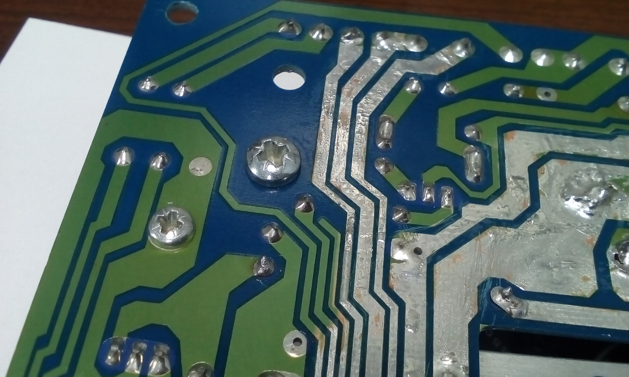

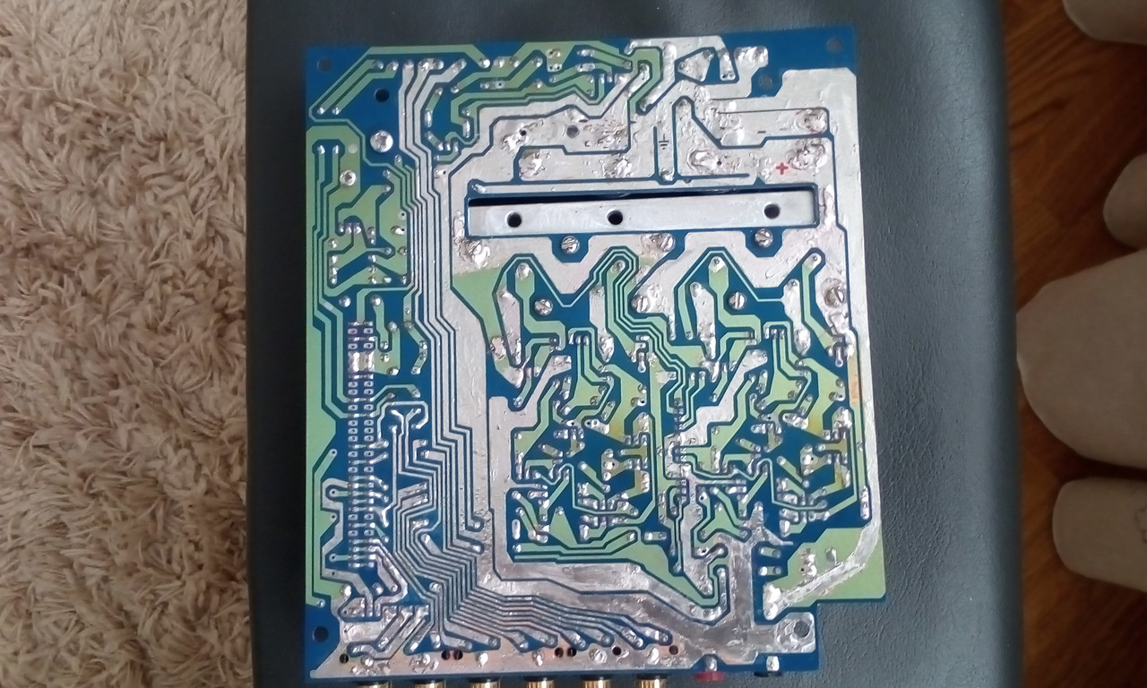

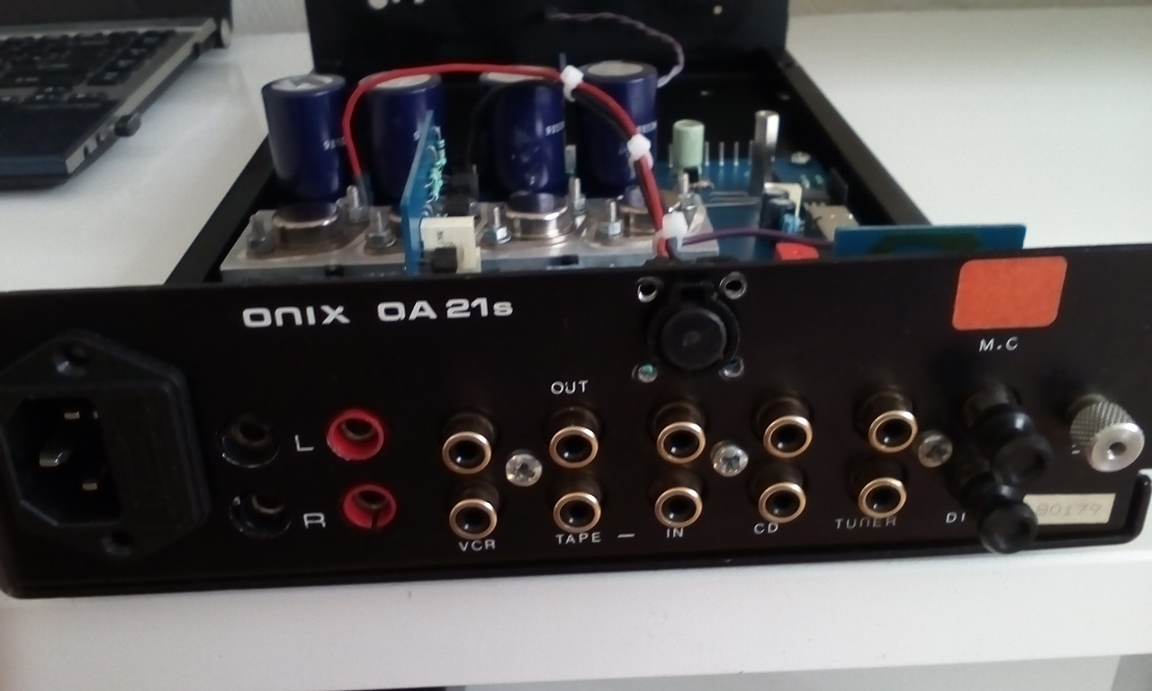

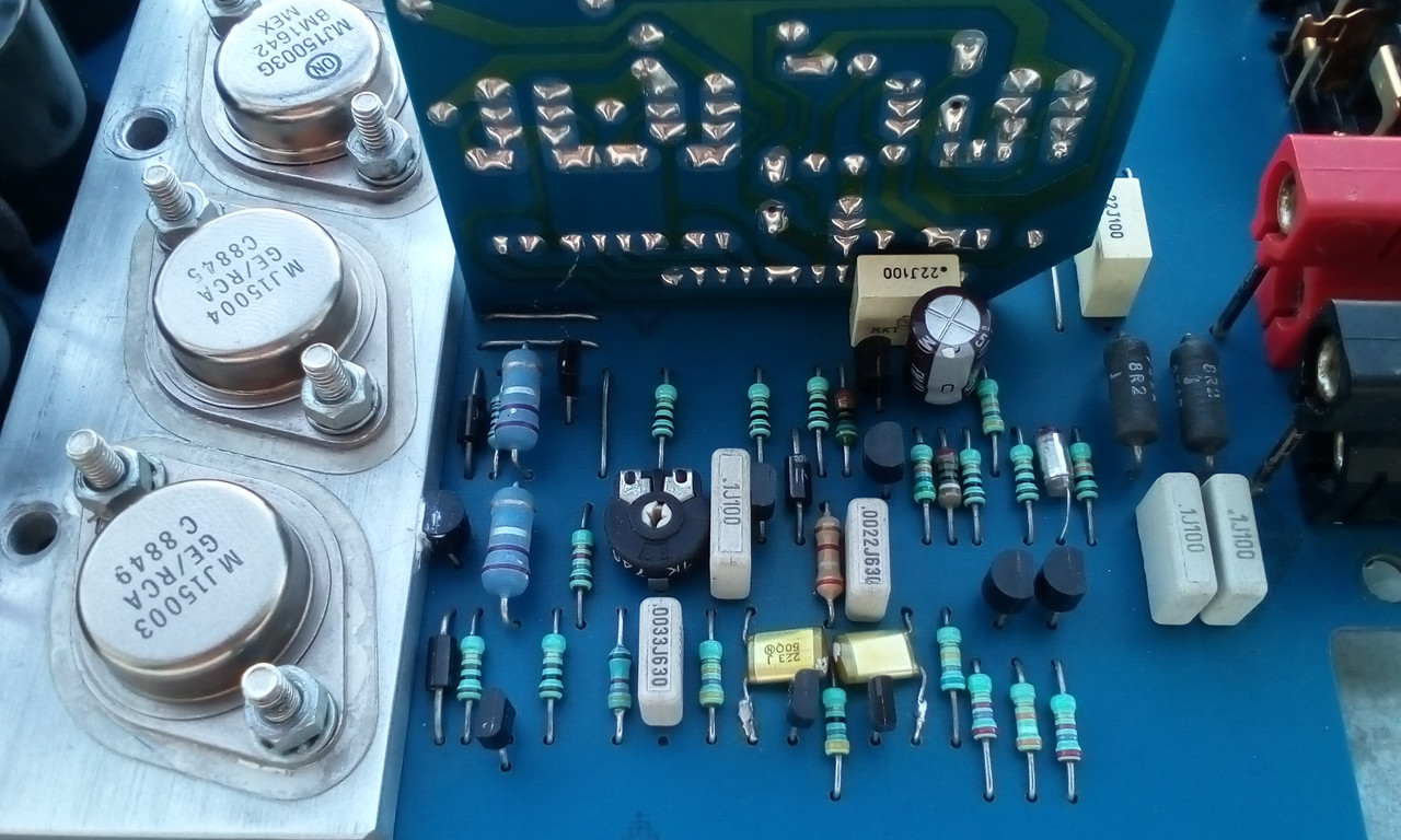

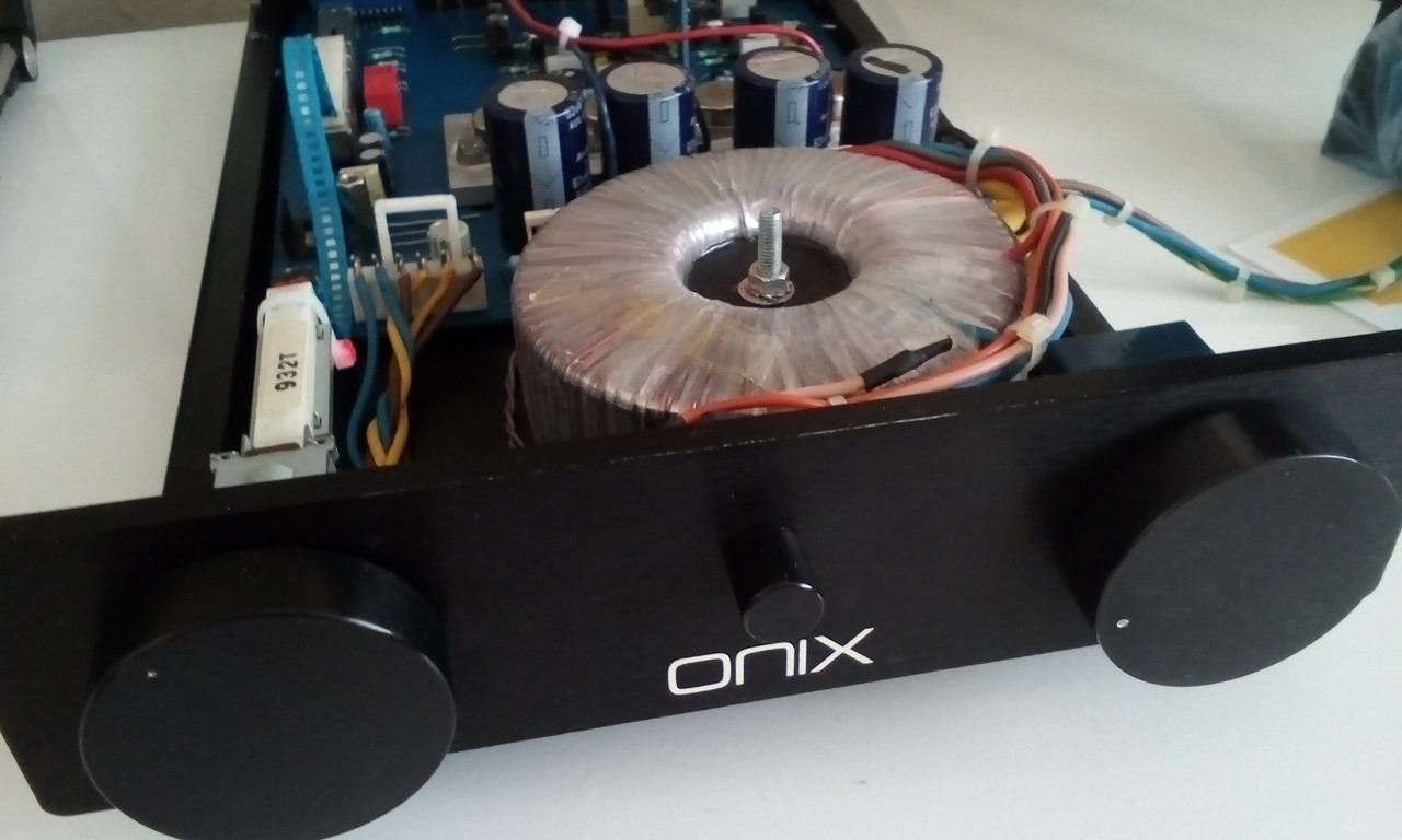

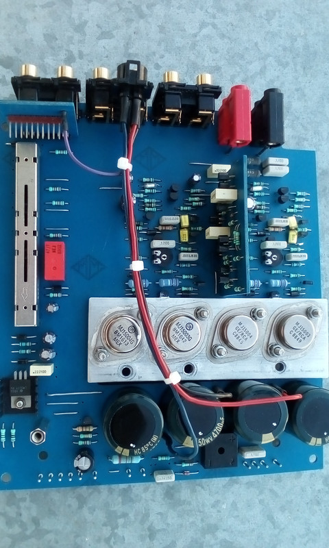

Hallo Community, ich habe ein ernstes Problem mit meinem neuen Onyx OA-21-Verstärker. Das Problem des Brummens в beiden Kanälen beim Einschalten des Geräts, unabhängig davon, ob die Signalquelle angeschlossen ist oder nicht. Die Quellenauswahl ändert nichts, das Brummen hört bei keiner Lautstärke auf und ähnelt dem entfernten Brummen eines Transformators. Wеnn Sie das Gerät ausschalten, verschwindet das Problem für kurze Zeit vollständig. Bis die Filterkondensatoren entladen sind, ist der Klang ausgezeichnet. Das Arrangement wurde vor mir überprüft. Ich musste mich an zwei Spezialisten wenden, aber das Ergebnis ist das gleiche - ein Summen. Ich poste einige Fotos der Leiterplatte zur Überprüfung und mögliche Tipps. Für hilfreiche Ratschläge zu diesem Thema wäre ich dankbar.

Das hier sieht aus, als ob sich der Lötpunkt gelöst hat:

Vielen Dank für Ihre Beobachtung. Ich machte auf diesen Platz an der Tafel aufmerksam. Dieser Ort ist beim letzten Löten schlecht gelötet. Aber hier ist die andere Seite der Platine.Viele Verbindungen wurden viele Male gründlich gelötet und nicht, aber dieses Summen blieb unverändert. Es wurde auch versucht, den Transformator durch einen ähnlichen zu ersetzen und ihn in angemessenem Abstand von der Platine zu entfernen - das Ergebnis ist immer das gleiche ...

"Das je nach Exemplarstreuung etwas unterschiedlich starke Streufeld des benachbarten Netztrafos brummt z.B. gerne ein wenig in die Leitung - allerdings mit einem so geringem Pegel, dass das beim Musikhören keinesfalls stört."
Zu finden im Bastelbericht unter http://ftbw.de/xp/amplifier-xp/oa-21s-soap2.html
Etwas Brumm im Hintergrund ist hier offenbar "normal". Es wäre zu prüfen, ob eine geschirmte Leiterbahnführung des Eingangssignals oder des Signals hinter dem Lautstärkeregler den estbrumm verringert. An sich geht von Ringkern-Trafos nur eine geringe Störung aus. Aber so nahe, wie der Trafo dort neben den Leiterbahnen plaziert ist...?

Аппарат был куплен как неработающий. Проведены работы по замене транзисторов, резисторов и конденсаторов на аналогичные. В итоге все заработало, но с надоедливым гулом в каналх. Уменьшение тока покоя с рекомендуемого значения 18 МВ до 10 МВ решило проблему лишь частично. Мастер пожал плечами ...

Die Diodenbaugruppe wurde ebenfalls ausgetauscht, wenn auch vergebens - das Problem blieb bestehen. Es besteht die kleine Hoffnung, dass jemand ein Foto der Leiterplatte von der Seite der Schienen hat und in meinem Fall möglicherweise kein Widerstand, keine Zenerdiode oder kein Kabel vorhanden ist. Die Erdschleife ist noch in Frage ...Und das Problem liegt in beiden Kanälen.

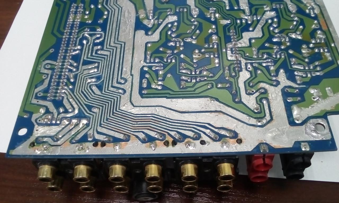

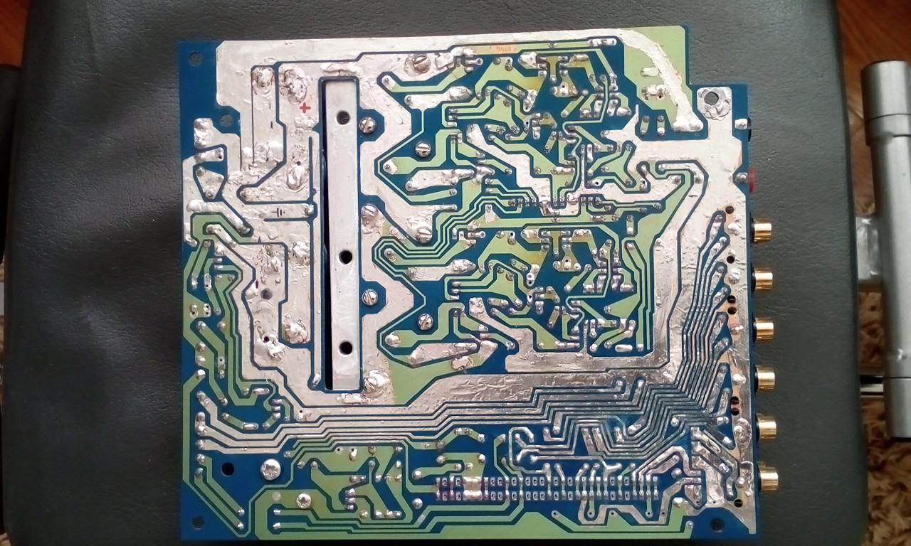

Ja, er hat sich in einem sehr schlechten Zustand festgenagelt. Und wie gesagt, zwei Spezialisten haben daran gearbeitet. Ein genauerer Blick auf die Leiterplatte zeigt Arbeitsspuren. Ich habe noch nicht vor, dieses Gerät durch Acoustic Research zu ersetzen, da ich mich in den Sound von Onyx OA-20/2, meinem Freund, verliebt habe. Ja, die Schaltung ist etwas anders und es ist unmöglich, sie als Beispiel für mein Gerät zu nehmen.

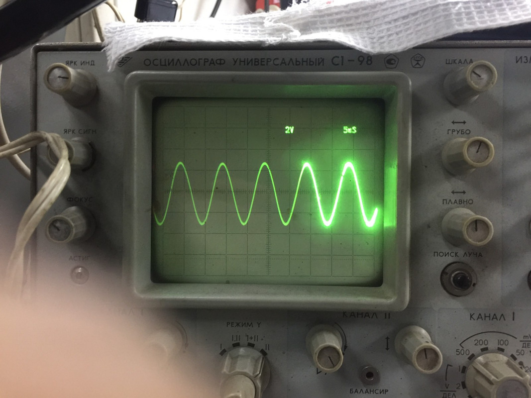

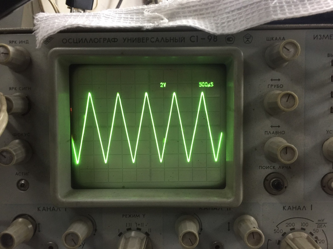

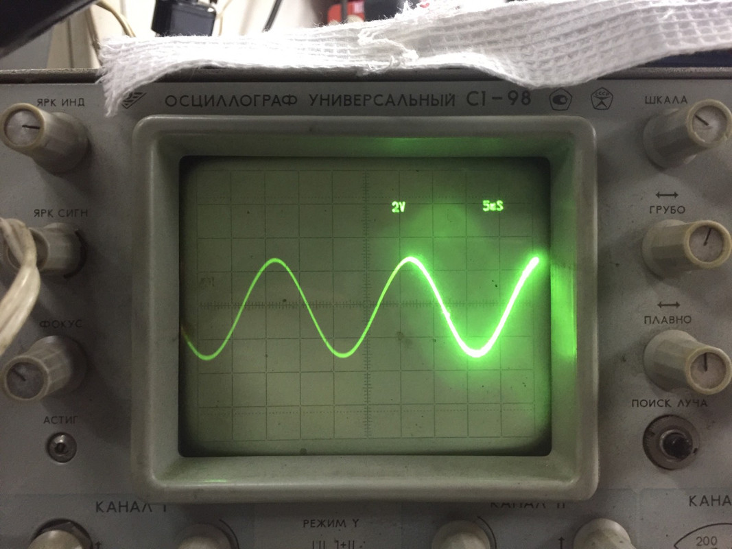

Синусоидальная волна на частотах 10 кГц и 100 кГц.Sinuswelle bei 10 kHz und 100 kHz. Foto mit freundlicher Genehmigung des Mechanikers.

После долгих уговоров товарищ открыл свой Onyx OA 20/2. Замеряли все емкости и нашли виновных - четыре желтых конденсатора по 22 нФ каждый. Замена на аналогичные номиналы - 0,03 нФ находящиеся на этих местах в ОА 22/2 решила проблему. Благодарю всех участников, возможно, тема будет кому-то полезна. Мастерам ремонтирующий данный аппарат, до этого - низкий поклонник  Lipsrsealed2
(04.09.2020, 16:41)kossta schrieb: После долгих уговоров товарищ открыл свой Onyx OA 20/2. Замеряли все емкости и нашли виновных - четыре желтых конденсатора по 22 нФ каждый. Замена на аналогичные номиналы - 0,03 нФ находящиеся на этих местах в ОА 22/2 решила проблему. Благодарю всех участников, возможно, тема будет кому-то полезна. Мастерам ремонтирующий данный аппарат, до этого - низкий поклонник  Lipsrsealed2
Bin mal so frei die Übersetzung zu posten:
"Nach langem Überreden öffnete ein Freund seinen Onyx OA 20/2. Wir haben alle Kapazitäten gemessen und den Schuldigen gefunden - vier gelbe Kondensatoren mit jeweils 22 nF. Der Ersatz durch ähnliche Stückelungen - 0,03 nF an diesen Stellen in OA 22/2 löste das Problem. Ich danke allen Teilnehmern, vielleicht ist das Thema für jemanden nützlich. Meister, die dieses Gerät vorher reparieren - ein niedriger Lüfter"
