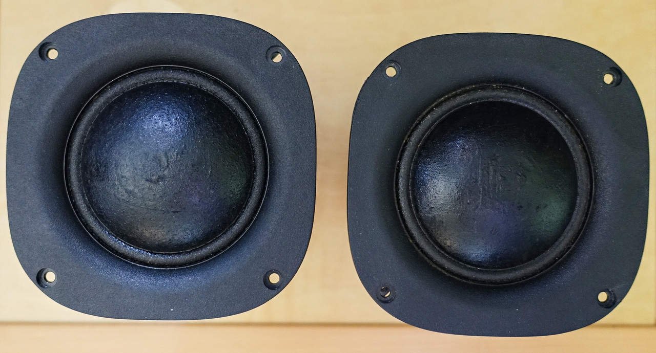

Heute ein Pärchen ONYX MKI abgeholt. Waren nicht vorführbereit. Zwei unterschiedliche Baujahre der Inverskalotte verbaut. Einmal der erste Jahrgang, Drähte aussen. T121. Sicke aufgelöst. Der andere aus der nächsten Generation mit den Drähten schon innen. TC120K. Schaumstoffsicke gut. Tonal gibt es da keine Unterschiede, nur eben optisch.
Bei beiden Tiftönern sind die Dust Caps völlig eingedrückt. Komischerweise sind diese Sicken nicht steinhart, sondern noch weich. Müssen aber auf Sicht getauscht werden, die Sicken.
Die Mitteltieftöner sind unterschiedlich. Einmal der passende aus der ersten Serie, mit Propylenmembrane. Ein 8P511. Beim zweiten Speaker ist eine schwarze Membran verbaut als Mittelttief - ebenfalls für die Onyx1. Aber eben etwas später gekommen. Bezeichnung TMT ONYX1.
Letzterer schwingt schwerfälliger. Liegt vielleicht aber an der schon etwas festeren Sicke.
Also nur optisch und mechanisch etwas überprüft. Beide TMT's bewegen sich ohne Kratzen.
Noch auffällig: Unter dem oberen BR-Austritt ist eine "Buchse" eingelassen ins Gehäuse - sah auf den ersten Blick aus wie für eine Klinke. Hmm...
Gehäuse in Walnussfurnier. Schon deutlich aufgehellt mit einigen Macken. Fronten aber einwandfrei. Insgesamt befriedigend, sage ich mal.

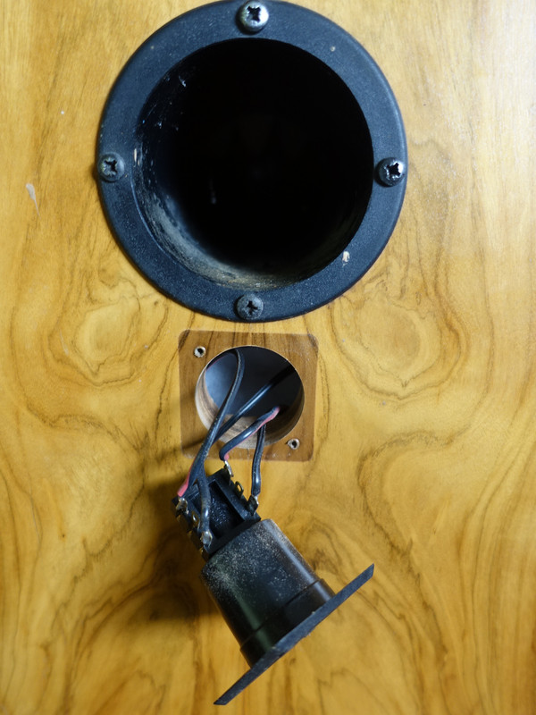

Zuhause angekommen dann die Buchse hinten untersucht. Tatsächlich für eine Klinke. Was soll das?
Merkwürdig.

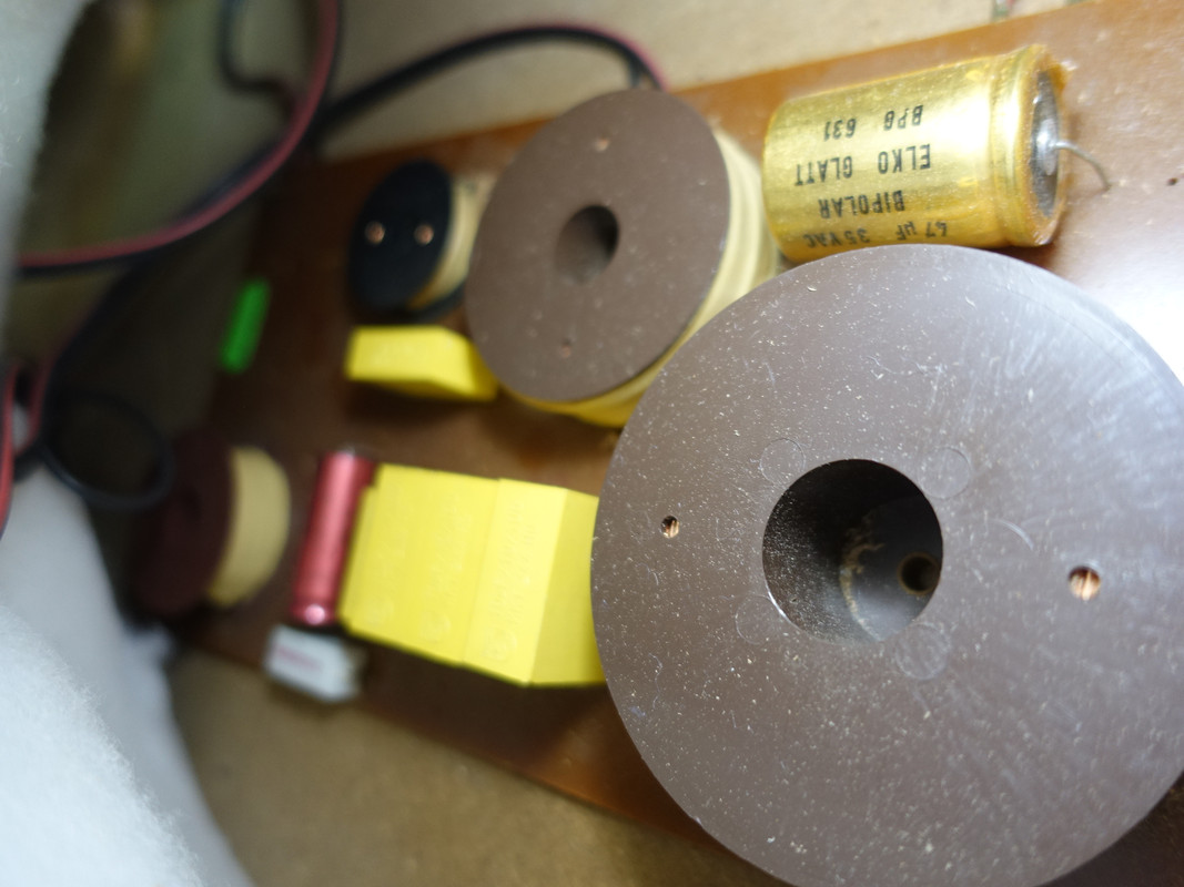

Angeschloßen an einen Receiver - bei beiden Kisten gehen nur die unteren Treiber. HT und MT nada, niente. Stille.
Seas Mitteltöner herausgeholt. Kabel geht an die Weiche auf den ersten Blick.

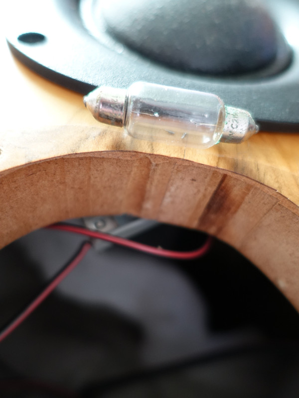

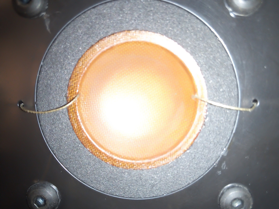

Hochtöner rausgeholt - geht nicht direkt zur Weiche. Reingeschaut - was sind das für komische Sachen? Eine Lampenhalterung mit durchgebrannter Lampe 12V2W. Zwei Kabel gehen an diese Buchse. Habe aber die Watte noch nicht herausgeholt. Der Zweck erschließt sich mir nicht. Schlichtes Biamping für Arme?
Seeehr merkwürdig...
Die Weiche ist original. Zur Schwingspule des TT habe ich mich noch nicht vorgetastet.

Hast den HT mal gemessen?
Zur Lampe als Sicherung hier.

Der HT hat Durchgang. Beim MT habe ich es nicht geprüft, weil noch angelötet. Danke für den link. Das mit der Lampe kenne ich, seit ich vor etwa 20 Jahren die BR25 meiner Ex überholt habe. Die Kabel (Plus/Minus) des HT führen nach hinten zur Klinkenbuchse. Dann kommt ein Kabel von dieser Buchse zur Halterung der Sicherung. Von der Weiche geht eine Ader zur Klinkenhalterung und das andere zur "Sicherung". Der MT ist direkt an der Weiche, sagt aber auch nix. Bei beiden. Die Weichenrückseite, wo die Kabel angelötet sind, habe ich noch nicht angeschaut. Die Schrauben zu Befestigung der Weiche sind ziemlich doll gedreht.

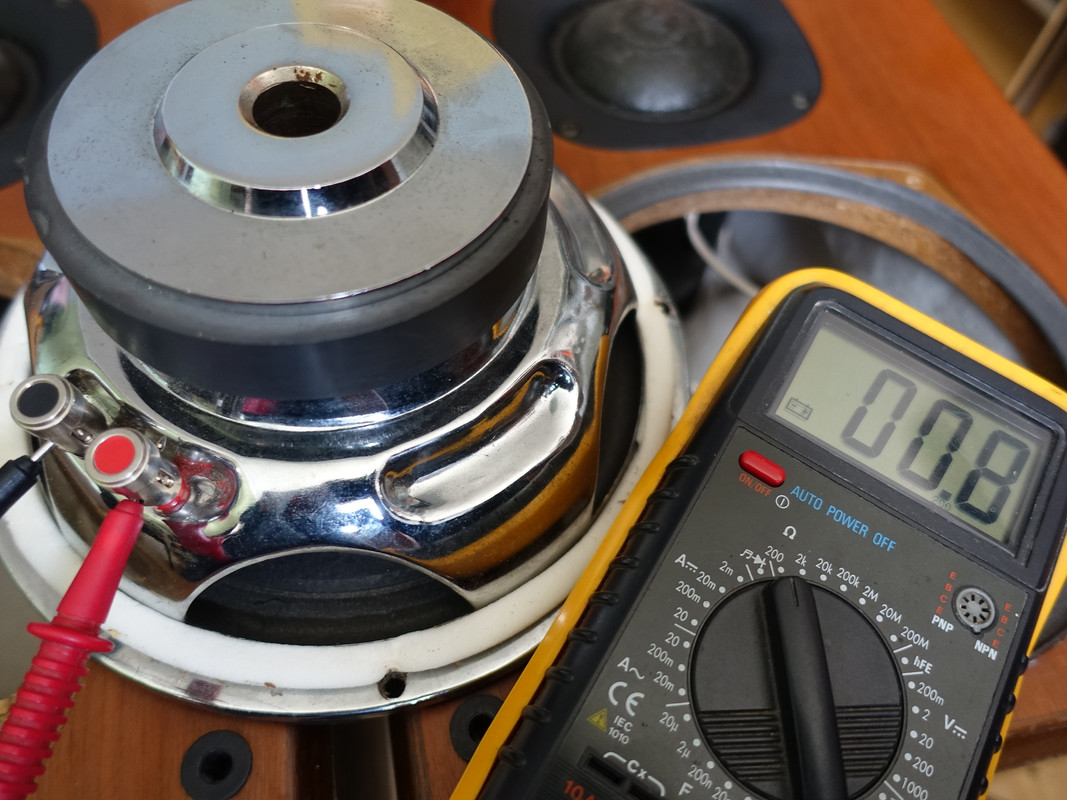

Vorhin die Einzelchassis gecheckt. Beide Inverskalotten haben Durchgang und 6,1 Ohm. Bei den Mitteltönern sieht es anders aus. Einer hat keinen Durchgang, null Ohm. Der andere hat Durchgang aber nur 0,6 statt 8Ohm. Offensichtlich vor vielen Jahren gegrillt... Hat mal DM 108,- gekostet, wie auf dem Preisaufkleber steht...
Da die Gehäuse komplett geklebt sind, besteht wohl auch keine Hoffnung auf Reparatur.
Die MT's sind SEAS H304 76MF.
Gerade habe ich gesehen, dass der Topf wohl am Frontteil angeklebt ist. Man sieht eine hauchfeine Naht.

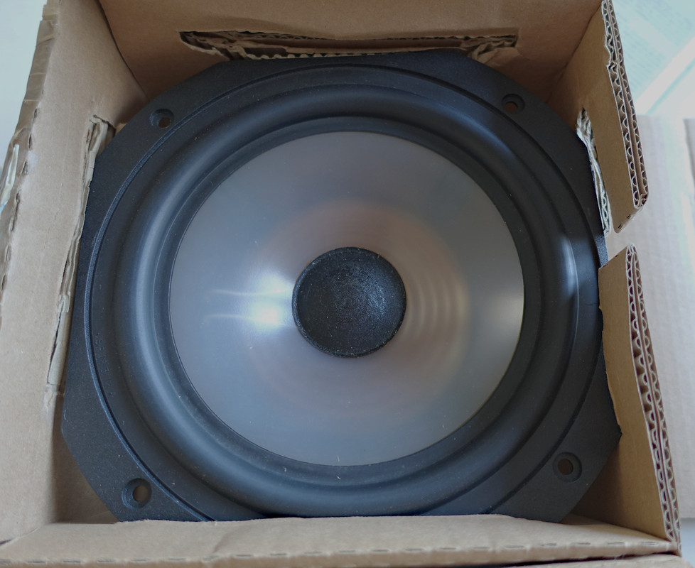

Sodele. Ein Paar Pilot RS4 zum Schlachten geholt. Die Mitteltöner rauschen, sollten ganz sein. Sind allerdings total mit Staub und Flusenkram bedeckt. Im Moment habe ich noch keine Ahnung, wie ich das wieder hinbekommen soll - oder zumindest erträglicher gestalte. Die Membran ist nicht sooo dick für Behandlungen...
