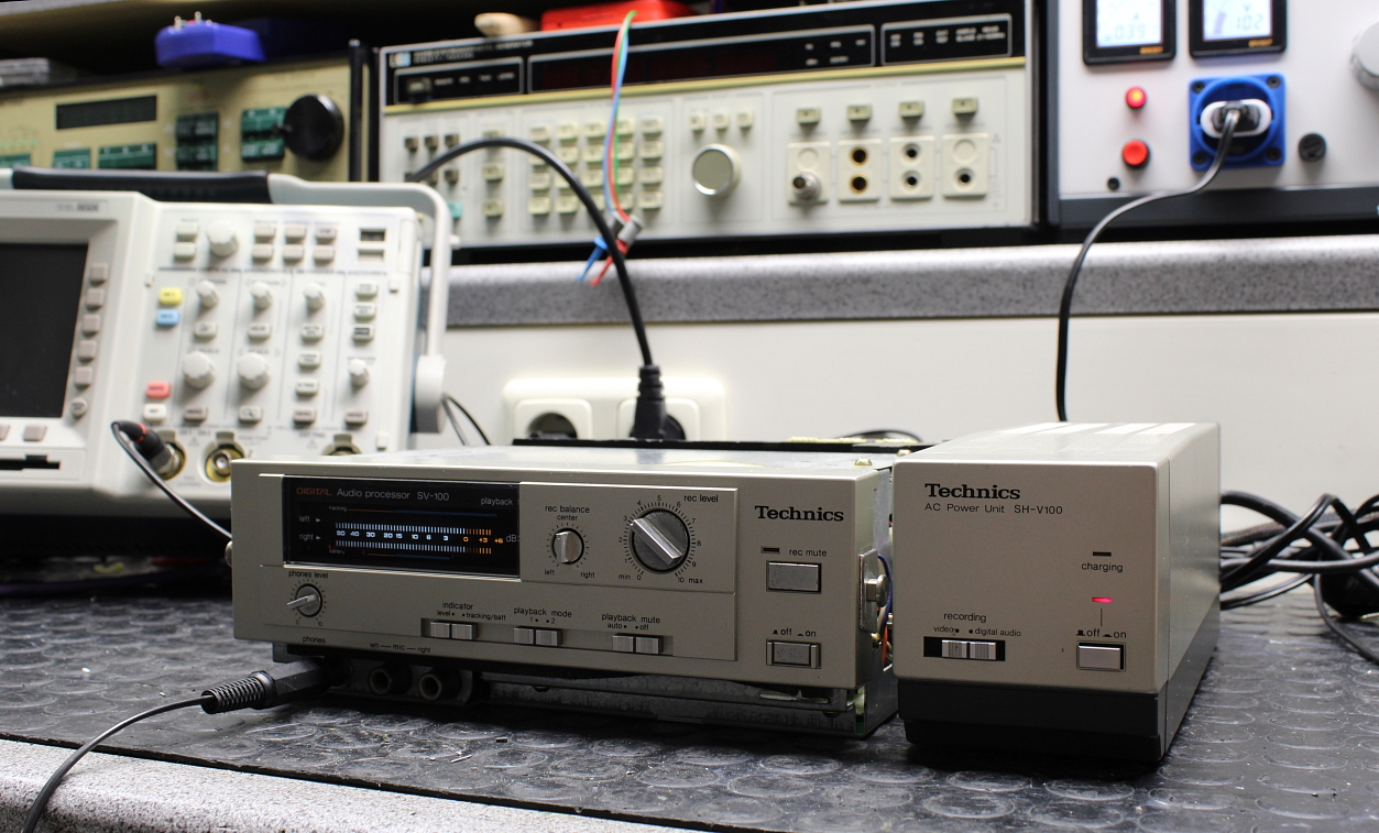

Der NV-100 (noch ohne Gehäuse) und das Netzgerät nach der Reparatur.
[Bild: 1.jpg]
Beide NV-100 zeigten das selbe Fehlverhalten:
Im Aufnahmemodus wurde zwar ein PCM Videosignal ausgegeben, wenn NF eingespeist wurde, aber die Aussteuerungsanzeige reagierte nicht.
Im Wiedergabemodus wurde keine NF ausgegeben, wenn PCM-Video eingespeist wurde. auch der Kopfhörerausgang blieb in beiden Fällen stumm. DasTrackingdisplay funktionierte aber noch.
