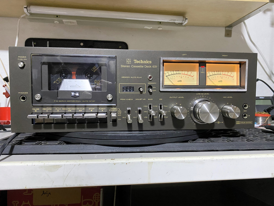

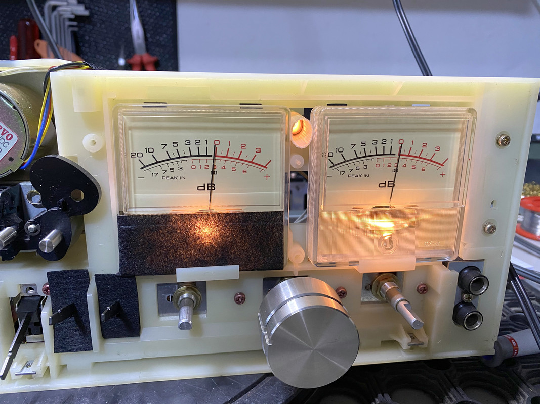

Bevor ich so eine Tapedeck aber in Betrieb nehme wird das Kleidchen gelüftet und nach Schadstellen etc. Ausschau gehalten.
Blick ins Innere. Sehr sauber und im unverbasteltem Zustand. Das ist schon mal die halbe Miete.

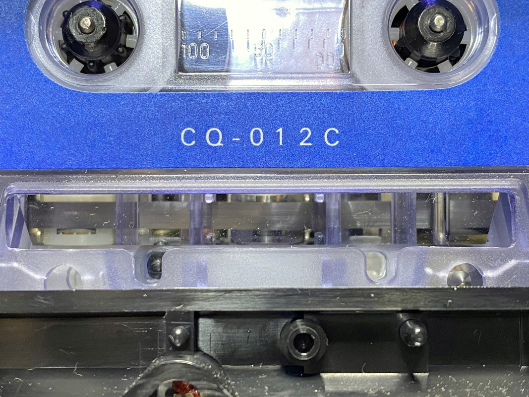

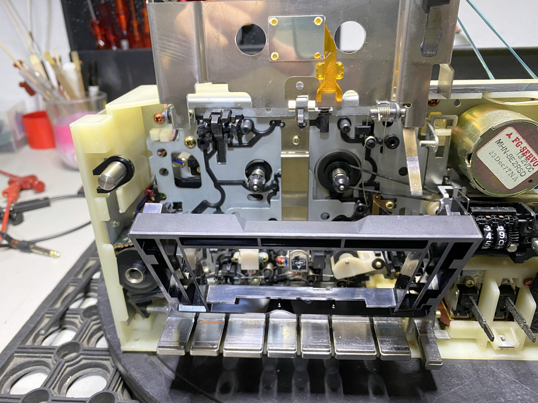

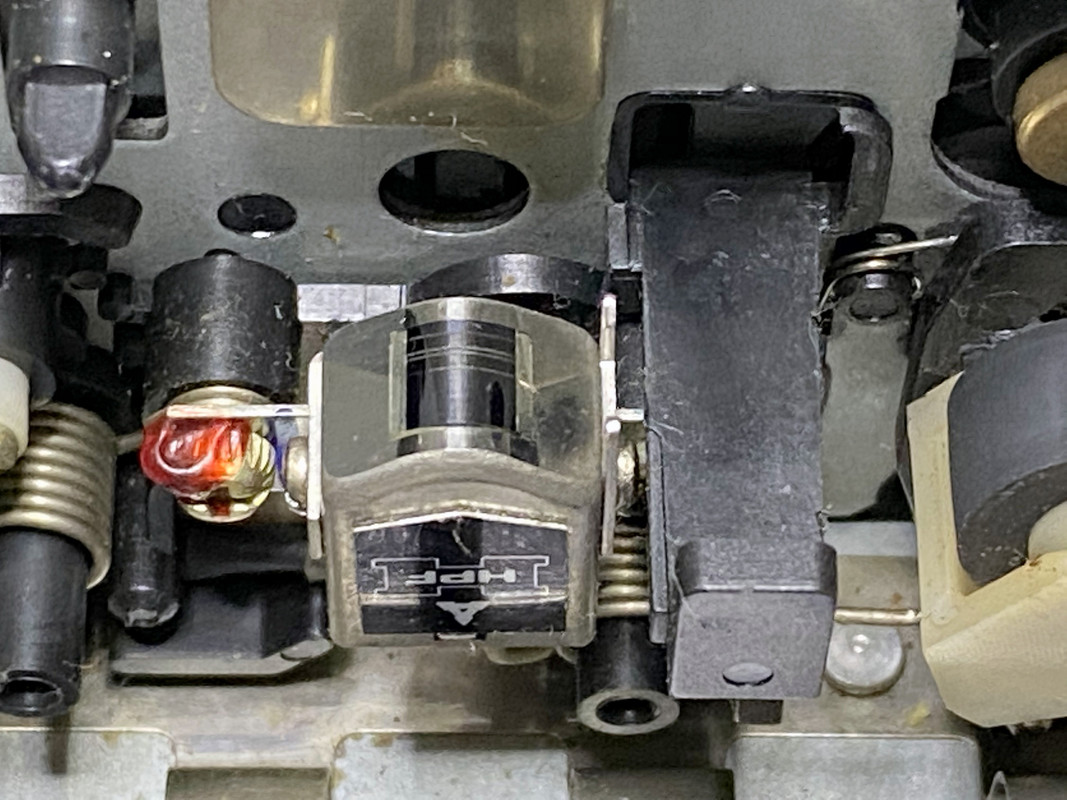

Als erstes habe ich mir das Laufwerk etwas genauer angesehen.
Riemen und Andruckrolle wirklich noch gut und kein Handlungsbedarf.
Auch der oft üblich angeknackste Andruckrollenhebel aus Kunststoff hier noch völlig intakt.
Auch der Kombikopf ist vollkommen in Ordnung.
Gruß André

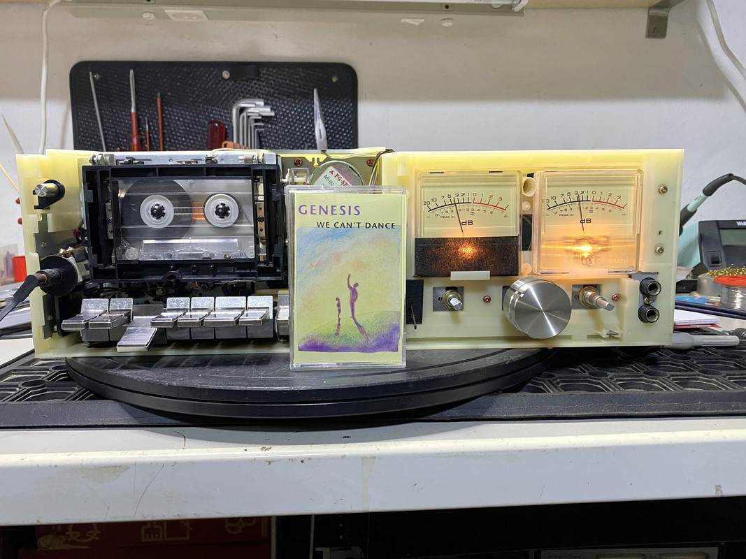

Takeup tension überprüft.
Liegt im Bereich, was das SM angibt (55 +/- 15gr/cm)
Hier gemessen: 50gr/cm
Bandpfad überprüft.
Gruß André

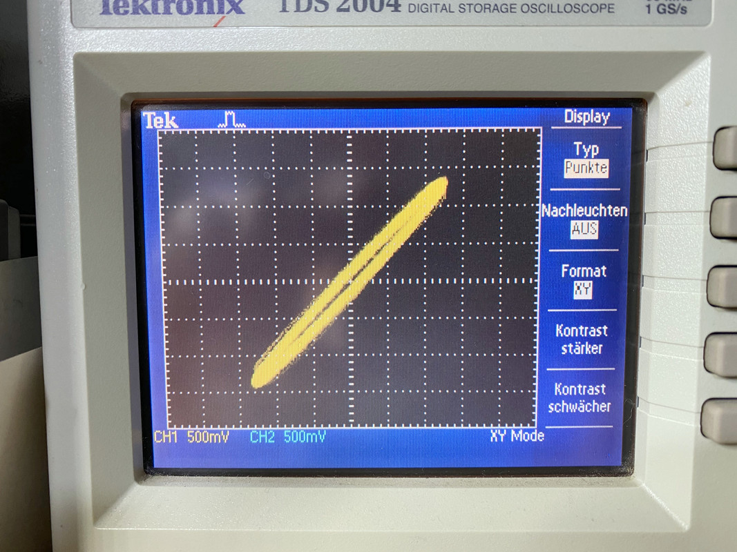

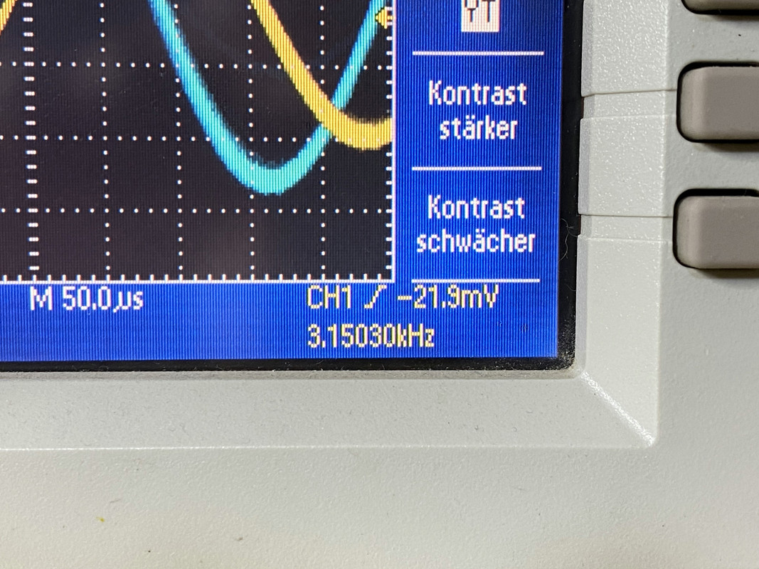

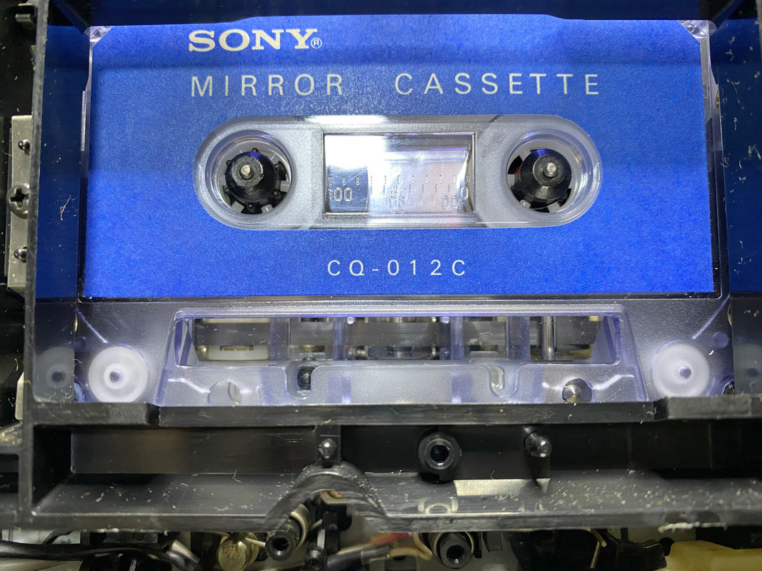

Der Tapespeed war etwas zu langsam, daher habe ich diesen justieren müssen.
Jetzt passt auch der wieder.
Überprüft mit einer 3150 Hz Testkassette.
Auch der Azimut kann sich sehen lassen.

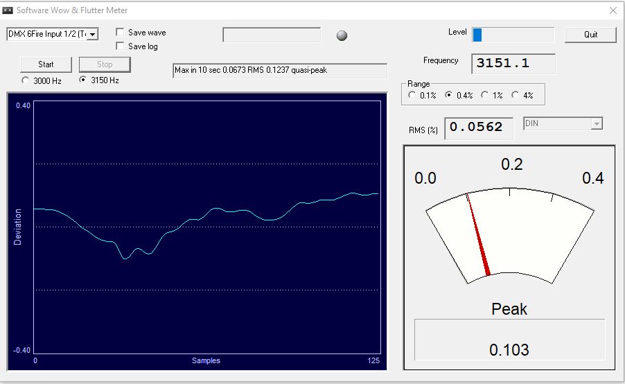

Gleich hinterher den Gleichlauf gemessen. Im SM angegeben mit 0,06% (WRMS).
Gemessen habe ich folgendes:
Kann man nicht meckern. Alles in den Spezifikationen.
Gruß André

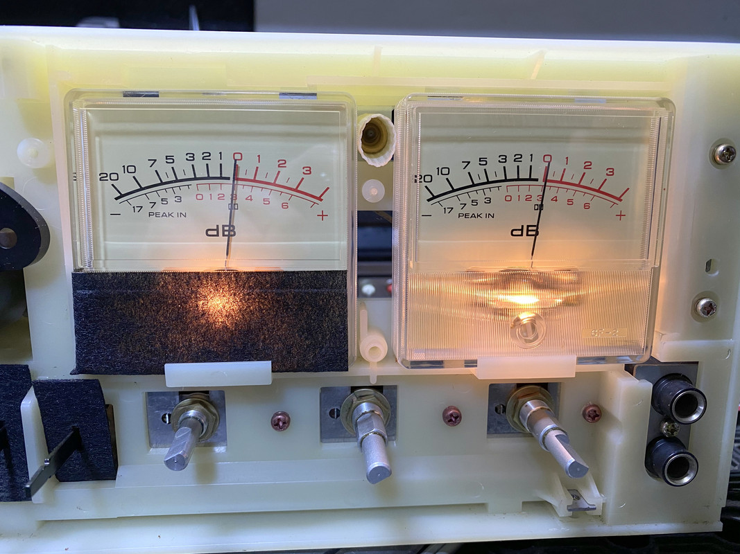

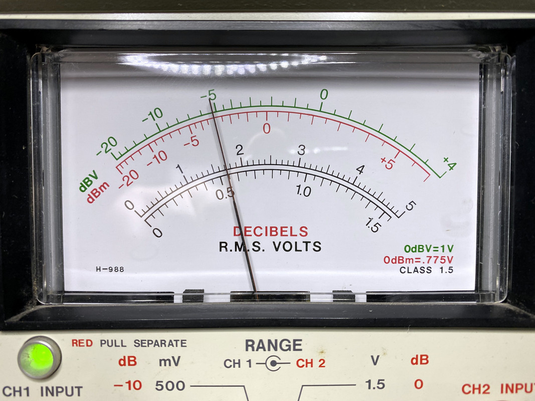

Playlevel kontrolliert und eingestellt.
Hier mit einer 200 nWb/m mit 400 Hz Testkassette. Dadurch der etwas höhere Output. SM gibt 0.42V (-7dB) an. Das dürften dann wohl 160 nWb/m sein.
Vorteilhaft zu erwähnen. Die VU-Meter Skalen sind nicht ausgeblichen!

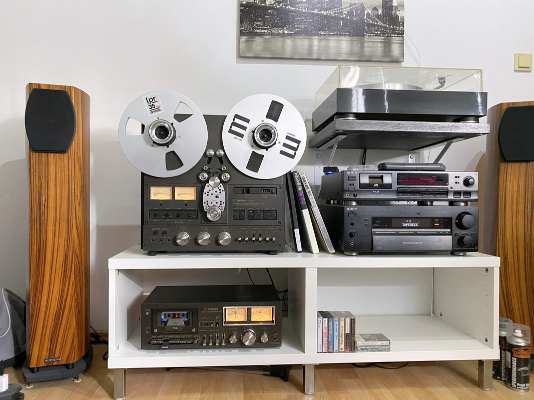

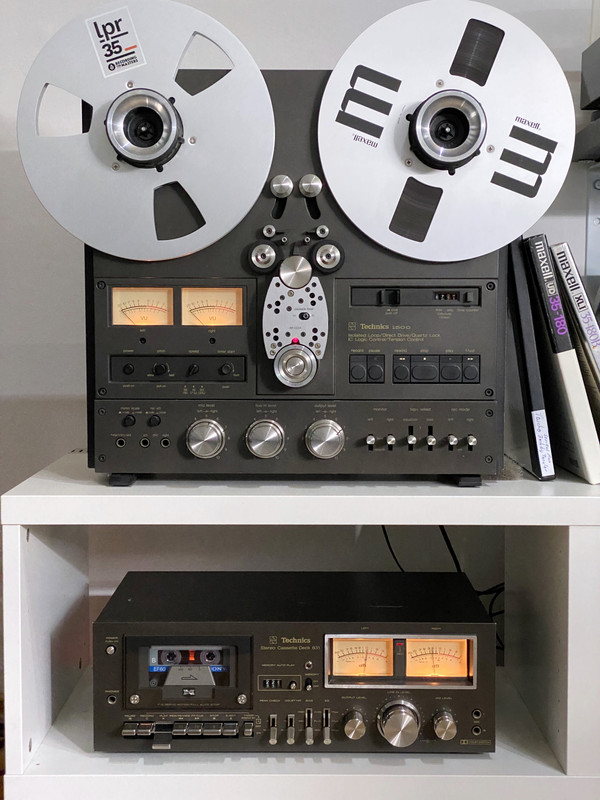

So hatte ich mir das vorgestellt.
Das Technics RS 631 in Gesellschaft mit der Technics RS 1500.
Gruß André

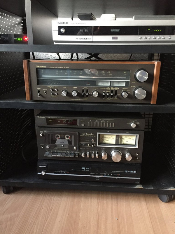

Ich erlaube mir, diesen Thread nochmal hoch zu holen, weil ich etwas Passendes hinzufügen kann.
Ich hatte mir auch kürzlich ein 631 Deck besorgt, weil es mit gewissen Geräten wunderbar zu kombinieren ist.
Das Foto machte ich gerade eben, um meinen neuen Timer abzulichten, der jetzt sozusagen "die Lücke schließt"
Gruss, Tom
