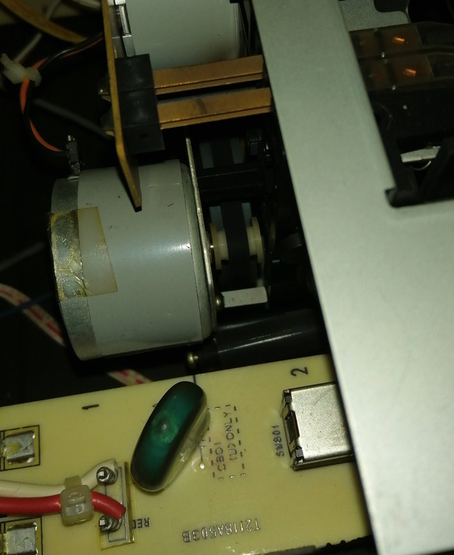

(13.11.2020, 18:48)Schrotti schrieb: soweit ich das sehe, fehlt der Capstanriemen nicht (leider). Da kannst Du dir schon mal bei Aldi Handschuhe und Feuerzeugbenzin besorgen.
Glück gehabt, konnte den alten Riemen "leicht verformt" aber als Ganzes von der Motorwelle abwickeln...
[Bild: 1k-DSC03019.jpg]
nur minimale Spuren am weißen "Wellenrad Kunststoff-Pulley hinterlassen, das geht da easy ab.
Fr. H. aus M. hat sich gemeldet, leicht verwirrt, hat die Situation nicht erkannt.
Habe ihr nun deutlich die 3 Optionen für sie beschrieben, mal sehen was zurückkommt.  Denker

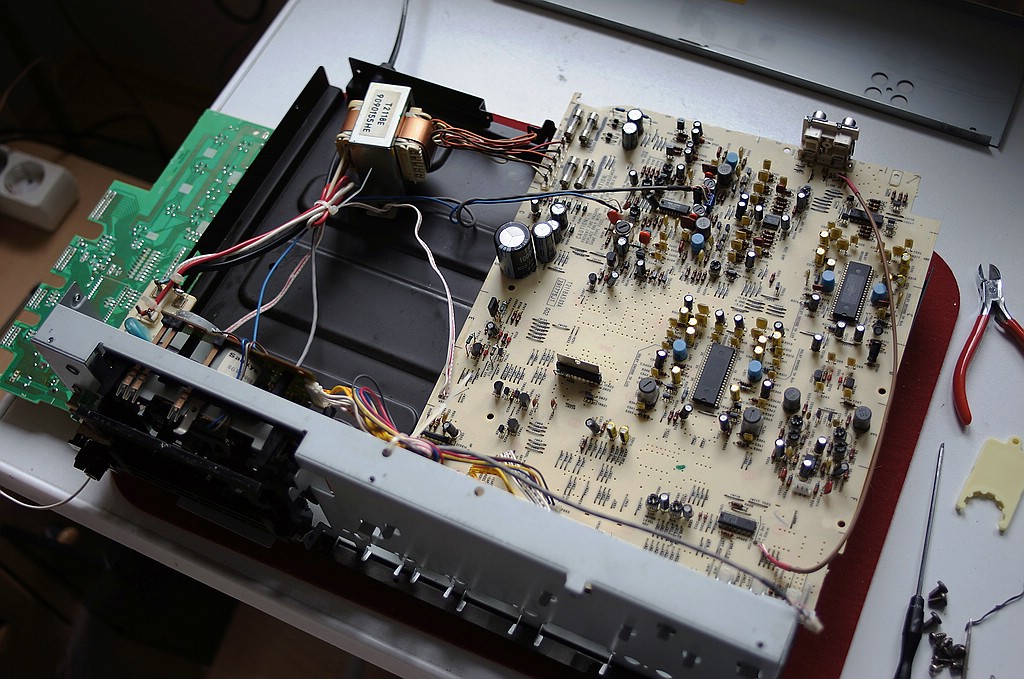

Und nun mal zu etwas ganz anderem, weil mir auch das Poti für den KH-volume level etwas Sorgen macht.
An die Lötseite der großen Pre Amp Platine kommt man nur nach Ausbau? Sprich einen Bodendeckel zum abschrauben gibt es nicht?
[Bild: gx65-platine.png]
#37
Das Gerät muss zerlegt werden :
[Bild: Akai-gx-65-service-19.jpg]
Auf der Platine unten links ist das Poti.
#38

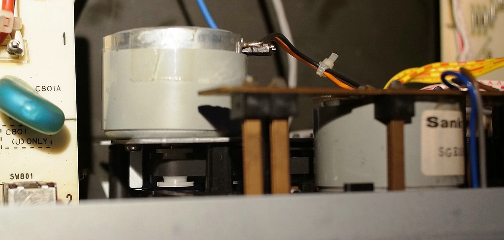

so ein Brief geht ja fix. Schmeiss den Riemen auf die Orgel äääh Pulley

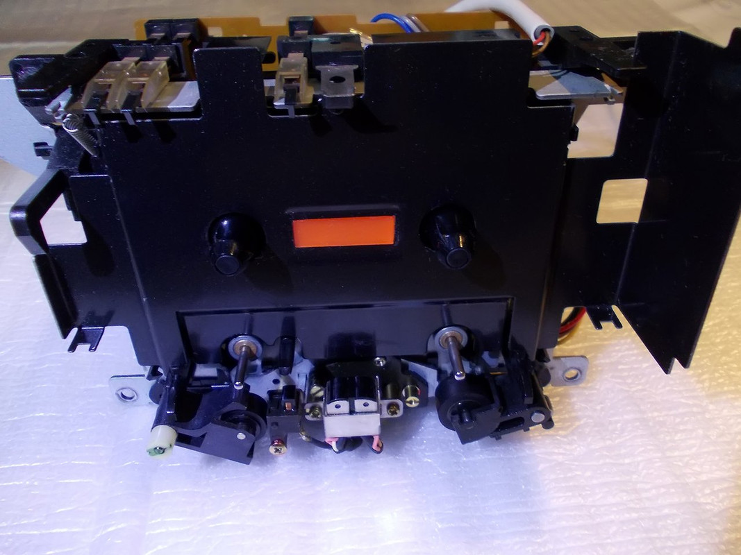

[Bild: 1k-DSC03020.jpg]
ja, wenn sich dann so ein Double Capstan Drive in Bewegung setzt dann hat das schon was... Floet
[Bild: 1k-DSC03021.jpg]
Bob

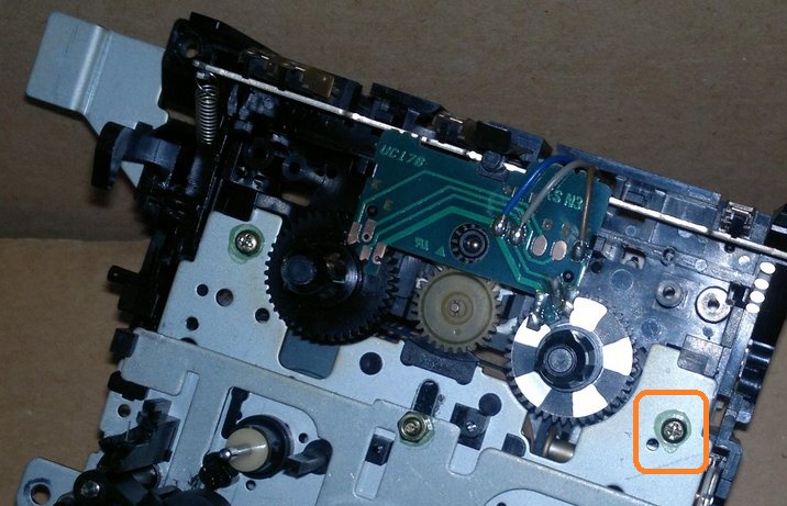

Zitat:Oben rechts, am Capstanmotor (gelber Pfeil) befindet sich eine unsichtbare Schraube, welche von der Vorderseite des Laufwerks erreichbar ist.
auf der anderen Seite (links, bzw. von vorne gesehen rechts) ist auch noch eine Schraube zu lösen..
[Bild: Lw-Front11xx.jpg]
Bild by Bob
also 2 Schrauben von hinten und 2 von vorne, dann gehts auch ohne LW Ausbau mit den Riemen.

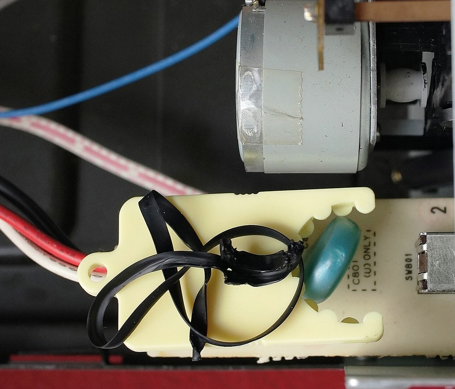

#43

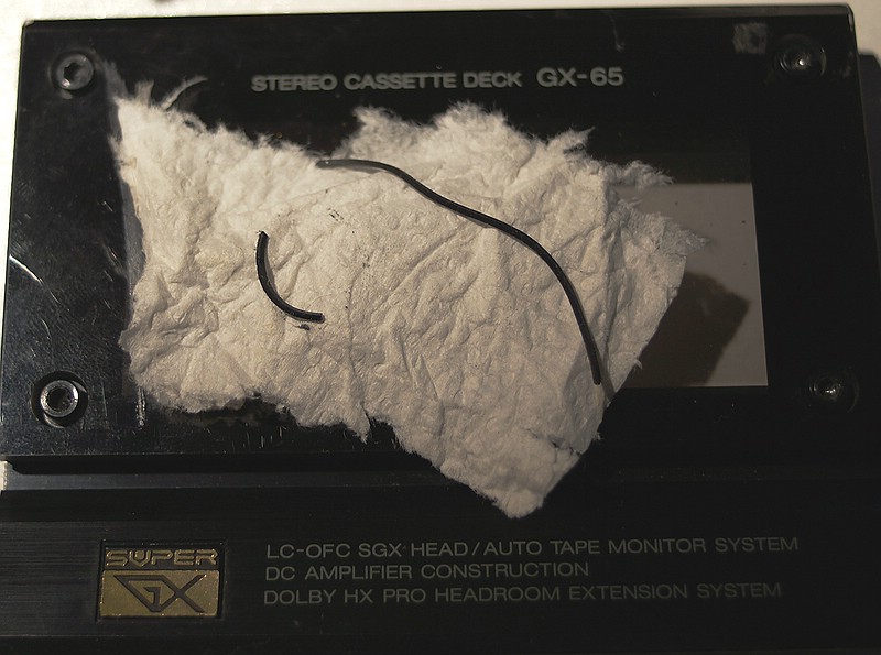

vorhin in der Nähe der Tonköpfe aufgetaucht, bei Entnahme dann in 2 Teile gegangen
[Bild: 8k-DSC03026.jpg]
der 2te kleine Riemen.... in einem guten Haushalt .... äähh Tapedeck geht nix verloren. Floet

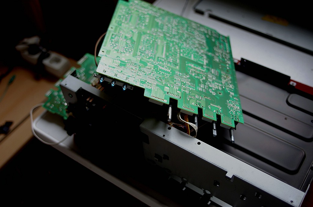

Sachen sollte man zu Ende bringen, ggf kanns ja doch jemand zum Nachmachen gebrauchen..
1. Rückwand entfernen, 4 Schrauben.
2. Frontplatine lösen, 3 Schrauben, Schraube unten rechts vom Dolby-Schaltermodul u. die 4 Muttern (11er Nuss) der Regler lösen/entfernen.
3. 5 Platinenhalteschrauben lösen, einen Kabelbinder rechts beim braunen Audiokabel öffnen und Platine nach hinten entnehmen.
[Bild: 1k-DSC03027.jpg]
Auf die Kabel aufpassen, (ein paar Stecker könnte man ziehen, muss aber nicht) und Platine vorsichtig auf den Kopf legen.
[Bild: 1k-DSC03028.jpg]

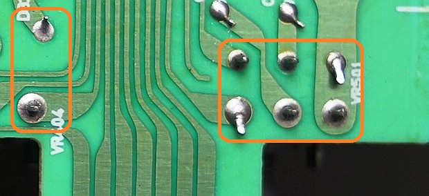

und da sehen wir auch schon die kalten Lötstellen am KH-Volumepoti, und die der anderen Potis sahen auch nicht so gut aus.
[Bild: 8k-DSC03030.jpg]
besagtes Poti entlötet, rausgenommen und mit Tunerspray und WL Spülung gereiningt, weil es von unten offen ist, dann wieder neu verlötet.. alle Poti-Kontaktpunkte.
[Bild: 1k-DSC03031.jpg]
Alles wieder zusammengesteckt und Probelauf mit KH... Lautstärkeeinstellung läuft wieder sauber... Thumbsup

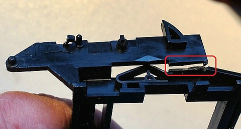

Kurze Info wg.
[Bild: 1k-1k-DSC02963.jpg]
habe die Stelle erst mal mit nem Sekundenkleber der noch im Kühlschrank stand, geklebt.
Damit das Fach wieder einigermaßen gerade im Laufwerk hängt. 5 Tage hält es schon.

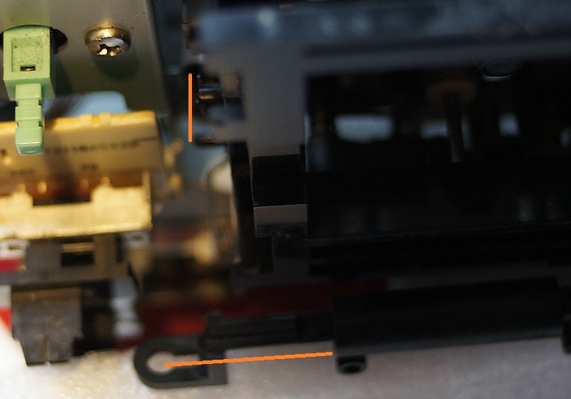

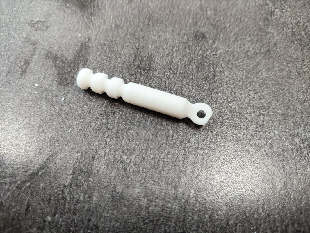

da das HK TD302 heute Abened wohl ab gen Süden oder Osten geht, habe ich mal den Ersatz-Kassettenfachdämpfer gecheckt, ob der im AKAI seinen Dienst versehen kann, weil bei dem ja der "innere Kolbenteil" nicht zu finden ist.
[Bild: 8k-DSC03035.jpg]
das wird so nix, der vorstehende "Vorbau" des Kolbenteils ist viel zu lang, beim AKAI ist der Abstand zwischen Pinökle am Fach (im Bild vom Vorthread oben links gut zu erkennen, da mit dem kleinen Haken) und Zylindervorderkante nur so 8mm. Sad2
muss wohl ein original AKAI GX  ET her.

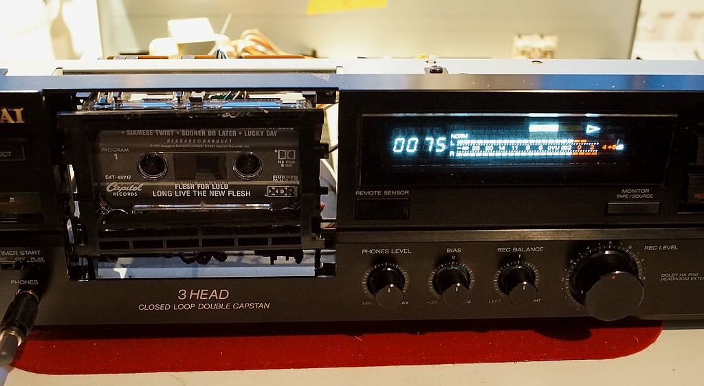

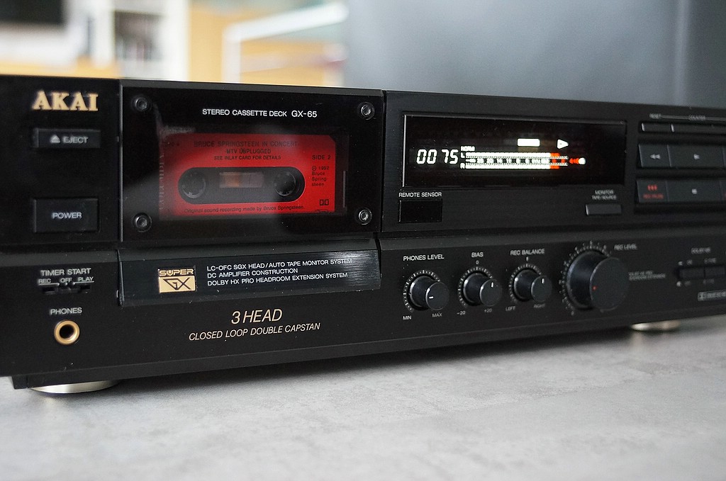

nun mal wieder zusammengestöpselt, ohne Dämpfer, Cassette Lid(copyright by AKAI) nur draufgeschoben, nicht geklebt, und mal drüber gewischt.
[Bild: 1k-DSC03037.jpg]
da ja nur ich es bediene, weiss ich ja was passiert wenn ich Eject drücke. Floet
2 Premieren: mein erstes Dual Capstan / 3 Head Tapedeck ever. habe zwar das Alpine AL65 mit 3kopf u. Hinterbandkontrolle und hatte das NAK 480 mit 2fach Capstan, aber nie zusammen....   und, das erste Tapedeck (wenn ich mich nicht total täusche) was keine PAUSE Fkt hat..  ist mir erst letztens aufgefallen.. AKAI typisch?
Spiel Kauf-MCs jedenfalls schon mal prima ab.. Thumbsup
