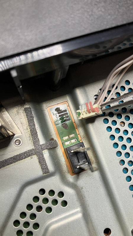

habe hier schon lange nicht mehr gepostet.
Mein Sohn und ich wollten in unserer PS4pro die Wärmeleitpads und -Paste erneuern und den Lüfter reinigen. Dafür muss u.a. das Netzteil vom Rest getrennt werden. En Stecker muss dafür von der Hauptplatine entfernt werden. Dieser saß so fest dass uns auch die Buchse mitsamt Leiterbahn abgegangen ist. Die Buchse scheint nur oberflächlich gelötet und geklebt gewesen zu sein....?
Hat jemand sowas schon mal repariert? Irgendwelche Tipps?
Schöne Grüße, Antonio

ja, das ist reparabel. Wenn Du geübt bist im SMD-Löten, dann kannst du das wieder zum laufen bekommen.
Die Buchse mit Sekundenkleber auf die alte Position kleben.
Dann mit Kupferlackdraht die Leiterbahnen wieder herstellen. Schau, wo die Leiterbahnen hinführen und wähle das Ziel als Anschluss für die Kupferdrähte.
Gruß Lars

Hallo, danke.
Den Kupferlackdraht muss ich doch vorher an den Enden abisolieren, oder? Außerdem müsste ich den vorher auf der Platine anbringen (wie? Die Kupferbahnen sind ja ab) da er die Buchse an deren Unterseite kontaktiert, und dann erst die Buchse ankleben? Wie bekomme ich das dann gelötet?
Gruß, Antonio

ja, Kupferlackdraht muss abisoliert werden. Den Draht an der Lötkolbenspitze mit Lötzinn verzinnen. Die Wärme reicht aus, um den Lack zu schmelzen.
Den Draht dann von oben mit der einen Seite auf die Beine der Buchse löten und die andere Seite an die Stelle, wo die Leiterbahn hinführt. Quasi die Leiterbahn durch den Kupferlackdraht ersetzen.
Alternativ nur die Bruchstelle überbrücken, aber das wird noch fummeliger, weil auf der Platinenseite sehr kleine und kurze Leiterbahnstücke bis ersten Durchkontaktierung sind.
Gruß Lars
Hallo, danke für die Hinweise. Ich werde das mal angehen.

Probates Mittel dünnen, verlackten Draht oder Litze abzuisolieren, wenn der Lackkratzer versagt: Kurz in die Flamme von einer Kerze oder einem Feuerzeug ...

Schick die Kiste zu PCB Solder (siehe Youtube).
Hi Mike
(10.09.2025, 20:32)MiDeg schrieb: Schick die Kiste zu PCB Solder (siehe Youtube).
Hi Mike
So habe ich es gemacht, war mir a. doch zu heikel b. die Kosten für das fehlende Equipment kamen nahe an die Repkosten ran…. Bin gespannt…
Beste Grüsse, Antonio
