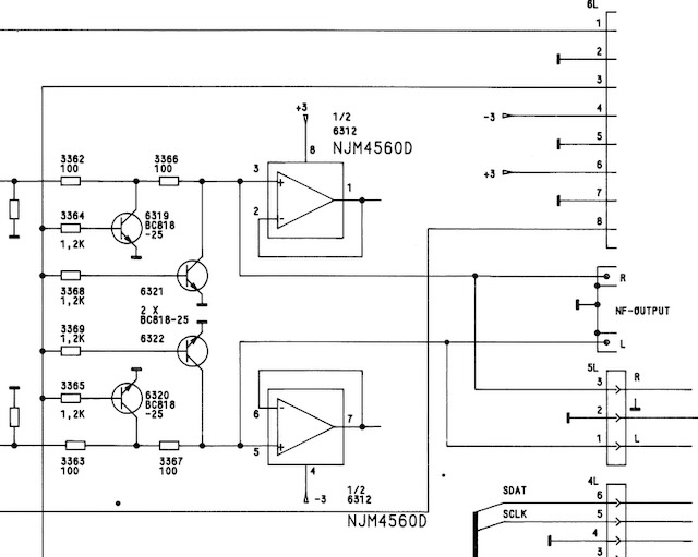

Kann mir einer erklären: was macht das?
Grundig CD 8400 / CD 9000
Warum ist der OPA da? Was soll er machen?
Ich habe zuerst an einen Fehler im Schaltplan gedacht, aber es ist wirklich so geschaltet.
Hat jemand eine Erklärung?

Nee, nicht wirklich.
So wie gezeigt, ergibt es tatsächlich wenig Sinn. Schätze aber, dass, wenn der Opamp/Puffer nicht dem Rotstift zum Opfer fiel, es Brücken von seinen Ausgängen zu den Ausgangsbuchsen gibt.
ich würde sagen "Impedanzwandlung".

....vielleicht ist auch der Plan nicht richtig gemalt.
Wenn der OPV-Ausgang an R/L angeschlosssen wäre, würde dessen Ausgangsspannung der Eingangsspannung folgen. Nur die Eingangsspannung irgendwo hin zu führen macht die OPVs obsolet. Bei angeschlossenem Ausgang ist der Ausgangs niederohmig, der Spannungsfolger wirkt als Impedanzwandler. Ein Zeichenfehler also aus der Zeit, wo Zeichner nicht unbedingt Ahnung von der Sache hatten, die sie zeichneten und wenn dann keine Zeit fürs Korrektur lesen war ...

Ein Buffer, den man am Ende aus unbekannten Gründen nicht verwendet hat? Gäbe das Layout das über Brücken her?
Aber warum bestückt man den dann? Wink3
Sicher das das wirklich so in echt auch ist? Im Plan ist ja schon die Bezeichnung der Amps verkehrt, zweimal 1/2 vom selben OP (Part. 6312). Glaub da wurde nur kopiert, gespiegelt und gemurkst
Mit 1/2 ist in der Regel "ein halb" gemeint. Es gibt also zwei mal 1/2 von diesem IC.

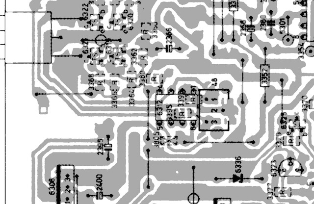

Der OPA ist tatsächlich bestückt und das Layout der Platine stimmt mit dem Schaltbild überein.
Die haben das Osterei WIRKLICH da eingebaut.
ABER: die Platine hat Varianten. Am Bestückungsbild sieht man Lötbrückenpads zwischen OPA und Steckverbinder. Die sind gebrückt. Die beiden Rs unter dem OPA sind (nach Bestückung!) abgerissen worden.
Mit anderen Worten: bei Philips ist die Variantenplatine voll bestückt worden. Bei Grundig hat man die Brücken zugelötet und die Rs abgerissen. Deshalb ist der OPA auch auf der Platine OBWOHL er sinnlos ist.
[Bild: Bild-14-12-25-um-20-42.jpg]

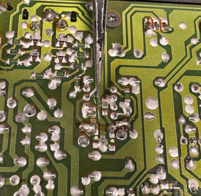

[Bild: IMG-1861.jpg]
Ich hab den schäbigen NJM4560 dort jetzt mal gegen nen LM4652 getauscht.
Und was soll ich sagen... Die Vorhänge sind offen!  LOL

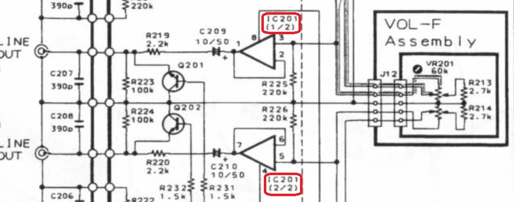

Bitte ...  Denker ... wundert mich schon, das Du nach 36 Jahren HiFi-Service diese Kennzeichnung nicht kennst und dann solche Theorien schlussfolgerst ...  Drinks
[Bild: M73-VOL.jpg]
Hier mal ein Beispiel der geteilten OPV-Darstellung im SM einer PIONEER M-73 Endstufe. Und zufällig sogar die gleiche Funktion - nur halt auch vollständig angeschlossen - als Impedanzwandler.
Nun ja. bei der bez. 1/2 ist eigentlich klar, dass nur 2 in einem stück sind. Man könnte schreiben 1. von 2 oder 2. von 2. aber 2/2 ist eigentlich eindeutig =1 und nicht 1/2. Manchmal steht auch 1/4 TL084. Und zwar an jedem der vier viertel. Dash1 Pleasantry
