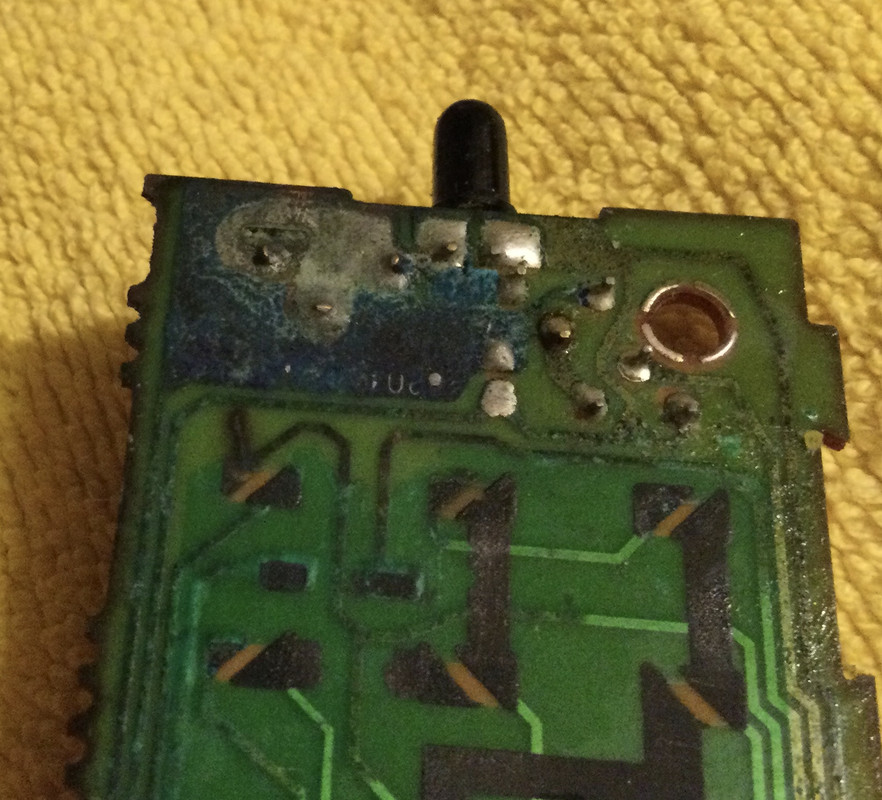

Bei der FB für meinen Philips Cd 582 ist leider eine Batterie ausgeronnen und hat den - Pol und einen Teil der Platine erledigt.
So schaut sie aus

(18.11.2020, 18:26)hörtnix schrieb: Mach mal ein Bild..
[Bild: 11-E73238-E2-C0-4728-B7-A2-67-C649-FEADAD.jpg]
[Bild: DF8492-B8-B2-C9-4-E72-9-BE7-D34-FB0-E71-C51.jpg]
Das Metall hab ich schon grob gereinigt, aber ich fürchte auf der Platine ist was defekt, oder täusch ich mich da?
lg Thomas
Das sieht nicht wirklich übel aus. Erstmal Ultraschallbad und dann sehen wir weiter. Scheint einlagig zu sein, die Platine, da geht immer was. Hast die Funktion mal mit der Händikäm getestet?

(18.11.2020, 20:52)hörtnix schrieb: Das sieht nicht wirklich übel aus. Erstmal Ultraschallbad und dann sehen wir weiter. Scheint einlagig zu sein, die Platine, da geht immer was. Hast die Funktion mal mit der Händikäm getestet?
Ultraschall hab ich mich nicht getraut, werd’s versuchen. Funktion mit dem Player ist nicht gegeben, wie teste ich mit der Handycam?
