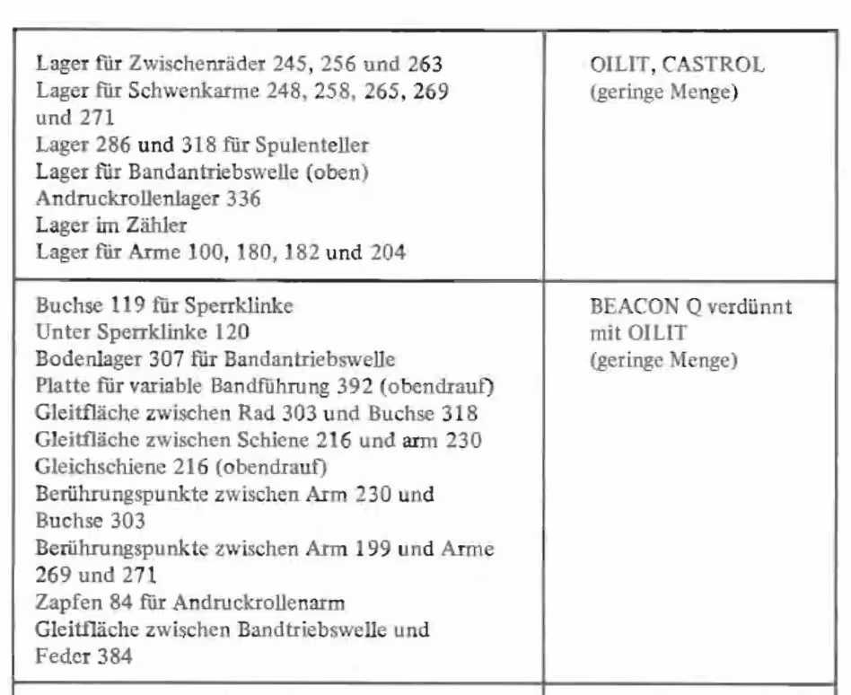

vorab - ich bin ein ziemlicher Rookie was Technik angeht, habe aber ein schönes Beocord 1200 wieder einigermaßen zum laufen bekommen.
Jetzt muss es etwas geschmiert werden damit es wieder richtig rund läuft. Im Service Manual steht man solle Oilit/Castrol und Beacon Q verwenden (s. Bild).
Nun gibt das Internet zu den beiden Mitteln nichts mehr her und auch hier ergab die Suche keinen Hinweis. Ich nehme an, nach über 50 Jahren gibt es das nicht mehr.
Daher meine Fragen:
- Ist Oilit Öl? Und Beacon Q Fett?
- Was kann/sollte man statt dessen benutzen?
- Wie reinige bzw. entfette ich vorab die Teile (Metallachsen, Kunststoffplättchen etc.)  vernünftig? Ich wollte das mit Isopropanol machen.
Besten Dank im Voraus für eure Tipps!

https://www.etsy.com/de/listing/16499234...-schmierol
Beacon = Schmierfett

Ah ja - ein Oelthread! Die klaglichen Auswirkungen des flaschen Oels wuerden verheerend sein!
Jokes aside ... Garage => 15W40, Dexron III oder Hypoid GL5 oder was-auch-immer dort rumsteht. Fertig. Im Zweifel fuer alles incl Sinterlager. WD40 ist zu duennfluessig fuer Daueranwendungen. Wichtig ist, dass es nicht verharzt ...
Und fuer Fette: Irgendein lithiumverseiftes Fett aus der Fettpresse oder der Baumarkt-Spruehdose und gut is' ...
Zur Reinigung ... kommt drauf an. iPro (polar) oder Waschbenzin (unpolar). Oder tensidbasierter Degreaser ...

Atchildofman - besten Dank Für Deine Nachricht. Dann nehme ich Nähmaschinenöl für´s Oilit und normales Schmierfett als Beaconersatz ;-)

Alles klar - danke Dir! Habe mir fast schon gedacht, dass es hier bzgl. der Öle und Fette ähnlich ist wie in den Autoforen ;-) aber ich wollte nur auf Nummer sicher gehen, dass das nicht irgendein besonderes Zeug ist.

(17.06.2025, 10:52)Pufftrompeter schrieb: Zur Reinigung ... kommt drauf an. iPro (polar) oder Waschbenzin (unpolar). Oder tensidbasierter Degreaser ...
Was ist der Unterschied zwischen polar und unpolar? Und worauf kommt es an? Ist der Einsatz der jeweiligen Mittel vom zu reinigenden Material abhängig?
Die Polartaet von Loesungsmitteln bezieht sich auf ihre "Dipolaritaet" - bzw. dessen Abwesenheit.
Polar protisch: Wasser, kurzkettige Alkohole wie EtOH oder iProp, Glycerin, Ethylenglycol, Propylenglycol
Polar aprotisch: Aceton, Essigester, Tetrahydrofuran, ueberkritisches CO2, Acetonitiril
Unpolar: Waschbenzin, Diesel, Butter, WD40, Toluol, Tetrachlorkohlenstoff, Oele ...
"Gleiches loest sich in Gleichem" ... also fuer die Reinigung von oeligen Bauteilen sind Wasser aber auch andere protische Lsgmtl. eher ungeeignet.

Nachdem ich die Teile gesäubert und entsprechend geölt habe liefen diese wieder wie eine eins! Aber mein eigentliches Problem mit der Aufsammle-Spule blieb leider bestehen ...
