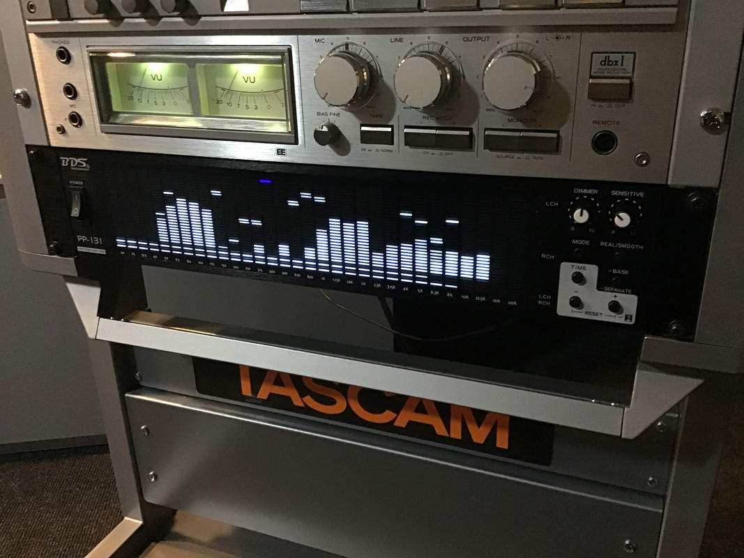

Habe ich gemacht. Gab‘s zwar leider nur in schwarz, aber ich kann damit leben. Das Teil hat diverse Modi und zeigt neben Spektrum auch Peak an.
