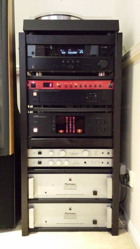

Nun ich wollte mir ein HiFi-Rack aus Ikea Ivar Bauen alles gut so weit. Aber leider scheitert es an den Böden. Da ich Geräte habe die mit Holzseiten Ausgestattet sind und die zu Breit sind. Von IKEA Gab es ja auch ein HiFi-Rack in den Kleinanzeigen ist ja eines drinnen aber zu weit weg. Und nicht versendbar. Nun ich brauche ein HiFi-Rack das für mehre Verstärker und Kassettendecks ausgeleckt ist. IKEA Ivar wehre da, das richtig gewesen den es soll aus Holz sein. Glas kommt für mich nicht mehr infrage nie wieder. Nun frage ich hier im Forum, ob jemand eine Anregung oder Tipp hat. Aber zurzeit ist Holz sehr teuer geworden überhaupt Multiplexplaten und fast nie zu bekommen. Ich würde mich sehr auf Hilfe Freuen. Ich Wünsche allen eine sehr schöne Woche. Und bitte bleibt alle gesund oder wertet wieder gesund.

Würde denn die breitere Variante von IVAR (innen 80cm, über alles 89cm) bei dir hinpassen?

Ich finde zwar, dass der Turm aus Geräten in dem Rack gut aussieht, aber keinesfalls entspricht es den Vorgaben der Hersteller zum Thema Abstände zum nächsten Boden. Stichwort Wärmestau.
[-] 3 Mitglieder sagen Danke an derHamburger für diesen Beitrag:
  • Rheingold, kleiner mann, Jan_K
Volle Zustimmung, die meisten Geräte (insbesondere Endstufen) brauchen mindestens oberhalb einige cm Luft, manche auch seitlich.
Ich würde es deutlich "luftiger" aufstellen, da sonst schnell brandgefährlich

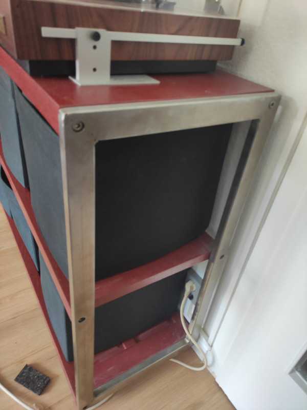

Dann wünsche ich viel Erfolg beim Bau , waren doch brauchbare Tips dabei
Ich habe selber im Laufe der ganzen Jahre etliche Regale gebaut.
Das letzte aus alten Eichenbrettern von einem Schrank der ausgedient hatte.
Als Seitenteile 2 Edelstahlvierkantrohrrahnen verschweißt , hatte ich noch liegen, und mit Gewindeschrauben an den Brettern befestigt.
Hab das Holz dann angestrichen das es zu meinem antiken chinesischen Schrank passt.

in mein regal passen locker 6 sogar überbreite geräte , wenn man möchte ist auch platz für 2 übereinander, das auch 10 passen würden.
in die regalböden sind gewindemuffen eingelassen um die seitenteile anschrauben zu können.
derzeit mussten wegen akuten platzmangel andere sachen verstaut werden und die gerätesammlung unterm sofa verschwinden.
schön ist das alles aus altem zeug was sonst im schrott gelandet waere entstanden ist, also quasi auch upcycling.
sogar die fetten imbusschrauben waren noch vom motorradgebastel ubrig .

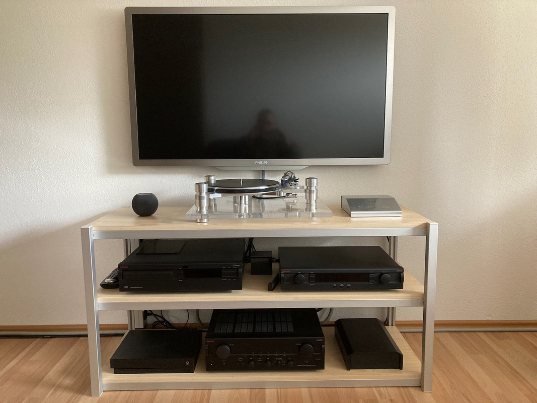

Ich habe mein Rack aus Alu-Systemprofilen aufgebaut und dann Holzplatten aufgelegt. Hat den Vorteil, dass die Platten nicht so dick sein müssen, weil das Gewicht der Geräte von den Profilen getragen wird.
