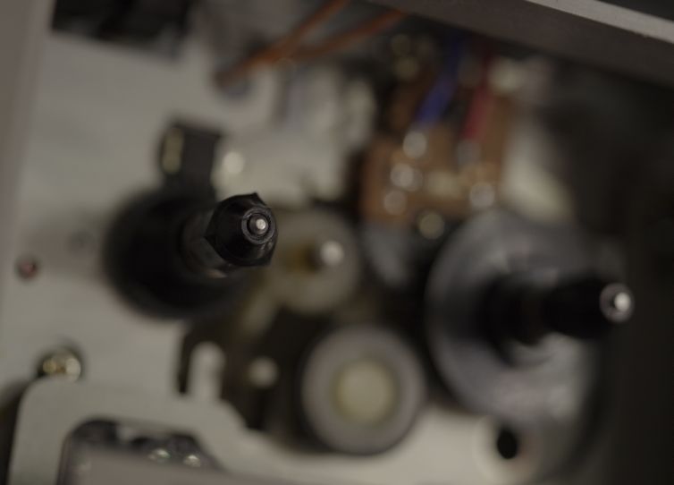

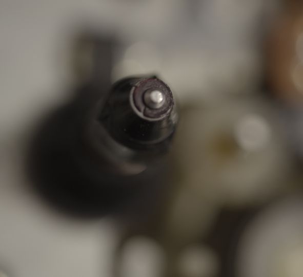

Dann die Fixierscheiben der Wickeldorne abnehmen, ich mache das mit dem eingebauten Werkzeug - mit dem Fingernagel, parallel zu dem Schlitz in der Scheibe.

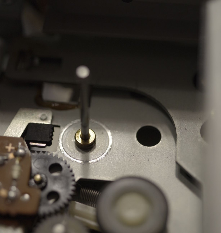

Der Bereich um die rechte Achse sah bei meinem AL-80 so aus:
[Bild: wickelachse-rechts.jpg]
Die Schleifspuren sollten da wohl nicht sein - das bedeutet, dass sich die Feder mitgedreht hat, das soll sie aber nicht, denke ich - dazu ist ja schließlich zwischen ihr und dem Wickeldorn die Beilagscheibe, und da gehört dann auch Fett hin.

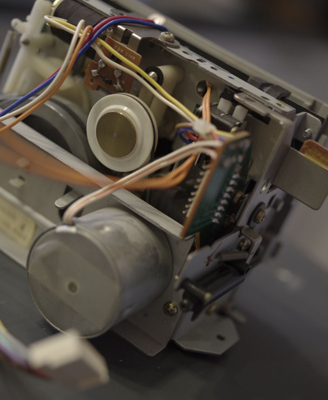

Der Riemenwechsel ist hier sehr angenehm zu erledigen: Massekabel lösen und die 4 Schrauben, mit denen das Laufwerk am Chassis befestigt ist, ebenfalls. Dann kann man das Laufwerk nach innen herausziehen (das obere Halteblech am Geräterahmen ggf. etwas hochziehen) und auf eine Unterlage oben aufs Gerät stellen:
[Bild: al-80-Laufwerk-ausgebaut.jpg]
Das achtpolige Anschlusskabel habe ich abgezogen.
Die Schraube rechts unten lösen, dann kann man Motor inkl. Montageblech soweit abklappen, dass man die Riemen bequem wechseln kann. Ich habe nur den kleinen Riemen gewechselt und den vorhandenen Capstanriemen wieder montiert. (der kleine liegt am Motorpulley innen auf)

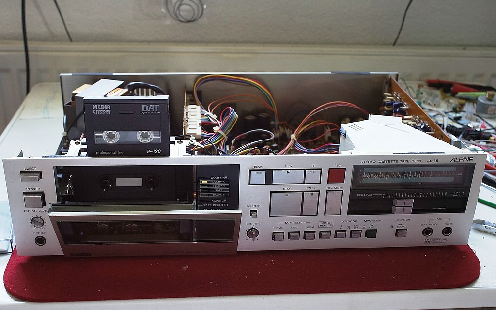

Beim ALPINE AL-65 passt das bestimmt auch denke ich.
