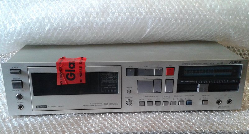

Als ich das sehr gut verpackte Gerät aus dem Karton entnahm und aus reichlich Lupo-Folie auswickelte, zeigte es sich:
[Bild: 20230103-140548.jpg]
Nach dem letzten Transportschaden (mit rausgerissener Casenklappe bei Akai GX-75MKII) bat ich um Sicherung der Klappe.
Meine Bitte wurde beachtet. Thumbsup
Nachdem ich kurz feucht drübergewischt hatte, zeigte sich eine wirklich gut erhaltene Schachtel:

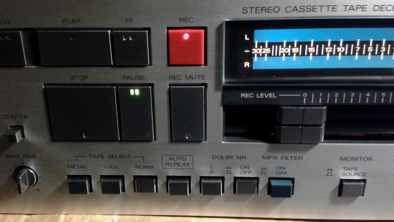

Das AL-65 wurde von 1982 bis 1985 hergestellt und soll um 1000 DM gekostet haben.
Dafür erhielt man ein 5 kg Leichtgewicht von TapeDeck mit 3-Kopf Bestückung, Dolby B & C und Metallbandtauglichkeit. Das war zu dieser Zeit noch nicht Standard.
Und es hat die legendären Lichtzappler:

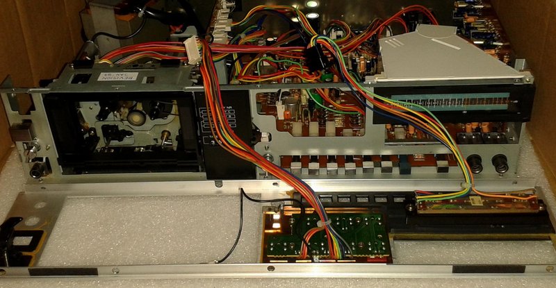

Also den Deckel demontiert und einen ersten Blick reingeworfen.
Ich überblickte den Innenraum und konnte mich nun etwas besser an dieses Gerät erinnern.

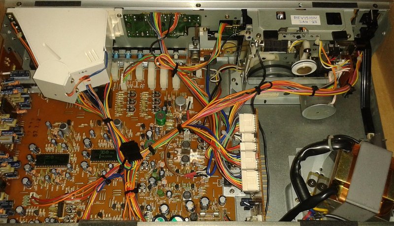

Dann ging - warum auch immer - mein erster genauerer Blick in die Trafo-Ecke:
[Bild: 20230103-144308.jpg]
Wat is dat dann ?!
Ich dachte dabei sofort an den Spruch: ... dann ist hängen im Schacht ... oder: Schicht im Schacht.
Hier bei Alpine muss es aber eher lauten: Hängen überm Trafo.  LOL
Jo, da hängt doch tatsächlich der zerrissene Capstanriemen etwas unmotiviert und schlapp am Trafo. Lipsrsealed2
Wie kommt er da hin ? War er auf der Flucht ?

Der Innenraum im Überblick:
[Bild: 20230103-144721.jpg]
Anhand verschiedenfarbiger Kabelbinder war klar, dass hier kein Originalzustand mehr vorhanden ist.

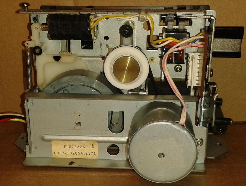

Dann schaute ich mir noch mal das Laufwerk an:
[Bild: 20230103-144847.jpg]
Das ist ein einmotoriges Laufwerk von Alps. Alpage bzw. Alpine waren Tochterfirmen von Alps.
Hier kommen 4 Riemen zum Einsatz.
Der Vierkantriemen zum Umspulen machte noch einen straffen Eindruck. Ebenfalls der Riemen, der zum Counter geht.

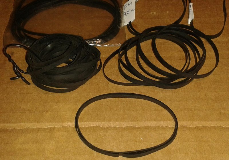

Ich ermittelte die Abmaße des Flachriemens:
[Bild: 20230103-145721.jpg]
Länge ca. 178 mm, Breite 3,5 mm, Stärke 0,50 mm.
Ob ich so etwas wohl vorrätig habe ? In guter Qualität eher nicht. Das war mir klar, da ich praktisch keine Riemen unter 10 cm Faltmaß habe.
Aber, ich habe ja noch ein universelles Riemen-Set von 40 - 130 mm Faltmaß:
[Bild: 20230104-093538.jpg]
Um das Raussuchen der richtigen Größe einfacher zu machen, habe ich den gerissenen Riemen getaped.
Und nun suchte ich einen Riemen, den ich außen dazulegen konnte:
[Bild: 20230104-094503.jpg]
Das war einer mit Faltmaß 88 mm.
Den wollte ich mal eben auf die Schnelle einbauen und testen, ob das Laufwerk dann läuft.
Daher wurde das Laufwerk ausgebaut. Das geht beim AL-65 recht einfach. Entsprechende Kabelbinder entfernen. Stecker und Masseanschlüsse vom Laufwerk abschrauben bzw. abziehen. Für Lösch- und Tonköpfe müssen vier Stecker vom Mainbord gezogen werden. Dann werden die Stecker für Kopfhörer und Line-Out Level am Mainbord gezogen und die Kabel beiseite gelegt. Nun sind am Laufwerk keine Kabel mehr im Weg.
Ach, die orangen Kabel für die Casenhinterleuchtung müssen auch noch am Mainbord gezogen werden.
Hier sieht es so aus, als wären es Einzelstecker:
[Bild: 20230104-204132.jpg]
Tatsächlich sind es nur Klemmen. Bedeutet, die weißen Verriegelungen etwas anheben und dann können die beiden Kabel rausgezogen werden.
Nachdem vier Schrauben der Laufwerkbefestigung entfernt wurden, kann das Laufwerk vorsichtig nach hinten rausgehoben werden:

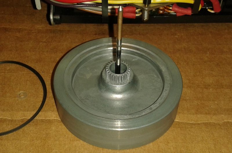

Schwungmasse bzw. Capstanwelle gezogen:
[Bild: 20230103-180052.jpg]
Nun sieht man ein großes Zahnrad. Darüber werden Kopfschlitten und Andruckrollenarm bewegt.
Angetrieben wird es von der Schwungmasse:
[Bild: 20230103-180325.jpg]
Die Riemenlauffläche sieht noch wirklich gut aus. Am Zinkdruckguss gibt es nicht mal ansatzweise Pickelbefall.

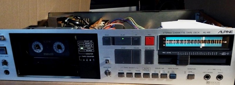

Dann den Case-In Schalter abgesteckt und Play gedrückt:
[Bild: 20230104-132840.jpg]
Play, Pause, REW & FF - alles funzt problemlos.
Hier ist die Opfercase bereits bei der Zwangsarbeit:
[Bild: 20230104-131337.jpg]
Läuft auch problemlos. Auch keine ungewöhnlichen Geräusche hörbar.

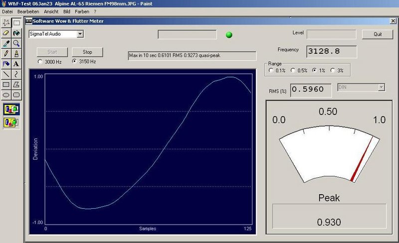

Testcase Gleichlauf und TapeSpeed:

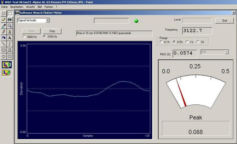

[Bild: 20230105-110616.jpg]
Ergebnis:
[Bild: W-F-Test-06-Jan23-Alpine-AL-65-Riemen-FM98mm.jpg]
Bitte beachten, hier ist der 1% Bereich gewählt. Denn, der sonst eingestellte 0,5 % Bereich wurde gesprengt. Jester
Ein "Gleichlauf" von 0,6 % und Peaks im Bereich von 1 % sind nicht wirklich gut. Floet
Zumindest Musik kann man damit eigentlich nicht ertragen. Allenfalls Nachrichten und andere Sprachaufzeichnungen.
Das meine China-Riemen nicht für Bestwerte sorgen, war mir klar.
Aber, so ein übles Ergebnis ? Hatte ich bisher so extrem noch nicht.
Aber, kann so ein schlechter Gleichlauf nur von dem Flachriemen verursacht werden ?
Hier bin ich sehr unsicher. Gibt es eventuell noch andere Probleme ? Habe ich etwas übersehen, oder selbst einen Fehler verursacht ?

Zwischenzeitlich hatte ich den neuen Flachriemen bekommen. Der musste natürlich sofort eingebaut werden.
Nach dem Einbau stellte ich fest, dass nach Abschalten des Motors die Schwungmasse länger nachlief.
Beim Anlaufen des Motors wanderte der Riemen nicht axial auf dem Pulley.
Beim Betrieb lief der Riemen sehr ruhig auf der Schwungmasse:
[Bild: 20230106-092746.jpg]
Wie erkennbar, ist dieser Riemen auch breiter, als der Zerrissene.

Dann wurde das Laufwerk wieder eingebaut und nochmals der Gleichlauf gemessen.
Ergebnis:
[Bild: W-F-Test-06-Jan23-Alpine-AL-65-Riemen-FM-105mm.jpg]
Nun ist hier wieder der 0,5% Bereich gewählt.
Der Gleichlauf von jetzt um 0,06 % ist völlig akzeptabel für mich. Auch die Peaks im Bereich um 0,1 %.
Nur die ab und an im 10 sek. Speicher auftauchenden 0,15 % Peaks, deuten auf einen nicht perfekt laufenden Bandtransport hin. Ist aber nicht so tragisch. Das hört man allenfalls bei Testfrequenzen/Sinustönen.
Eine komplette Case wurde auch schon per Kopfhörer belauscht und nun gab es für meine Holzohren nix mehr zu meckern.
Puh ! Ich hatte ehrlich gesagt nicht damit gerechnet, dass der extrem schlechte Gleichlauf ausschließlich von dem China-Riemen verursacht wurde.
Die Umspulzeiten wurden auch noch mal gemessen und liegen jetzt jeweils im Bereich von knapp unter 2 Minuten.

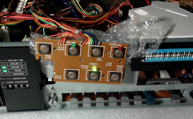

Ich wurde gefragt, ob es denn nach dem Drücken der Pausetaste keine entsprechende Beleuchtung des Pausesymbols an dieser Taste gäbe.
Das war mir auch aufgefallen, aber ich wusste es auch nicht. Bei einem genaueren Blick auf das Symbol sah ich, dass hier eine Hinterleuchtung zumindest möglich ist.
Ein Blick ins Service-Manual brachte Licht ins Dunkel:
[Bild: Taster-Platine.jpg]
Auf der Platine für die Taster der Laufwerksteuerung sind drei LED eingetragen. Davon eine Gelbe für Pause.
Nun werden i.d.R. LED eher selten defekt. Aber, ausgeschlossen ist es auch nicht.
Außerdem hatte ich gerade ein JVC KD-A5 in der Mache, wo die grüne LED für Play nicht funzte. Und die war tatsächlich defekt.
Daher wollte ich nun die Tasterplatine ausbauen und nachschauen.
Frontblende demontiert:
[Bild: 20230106-172740.jpg]
Tasterplatine ausgebaut:
[Bild: 20230106-180706.jpg]
Ok, alle drei LED vorhanden. Leider rechteckige LED. Diese Bauform habe ich nicht vorrätig.
Die Leiterbahnen und Lötstellen wurden mit der Lupe auf Beschädigungen untersucht - sah alles i.O. aus.
Dann habe ich die Anodenseite der LED zum Pin am dreipoligen Stecker durchgemessen - auch ok.
Shit, ist diese LED auch fratze ?
Die Platine wurde testweise angeschlossen und Pause gedrückt:
[Bild: 20230106-181444.jpg]
Aha, leuchtet doch ?
Platine wieder an die Front geschraubt und Test wiederholt - leuchtet nicht. Hallo ? Sad2
Platine wieder abgebaut und das Ganze noch mal etwas genauer beschnuppert.
Nix ungewöhnlichen gerochen. Dann entnahm ich die Pausetaste und stellte fest, dass sie auch um 180° verdreht positioniert werden kann.
Also die Taste verdreht eingesetzt, Platine montiert und den Test wiederholt:
[Bild: 20230106-185722.jpg]
Ah, jetzt ja !
Front gereinigt, wieder montiert und in Aufnahmebereitschaft geschaltet:
[Bild: 20230106-191342.jpg]
Ok, Thema abgehakt.
Da war wohl ein Pfuscher am Werk ? Denker
Also einer von Bobs Sorte, nur noch etwas schlimmer. Lipsrsealed2 LOL

Hätte es sich da nicht angeboten, die anderen Beiden mit der Symbolik ebenfalls nach oben zu setzen ?
So würde es ja auch gehören

Guten Abend allerseits, ich komme jetzt erst dazu mich zu melden. Verzeihung dafür. Wir sind übers lange Wochenende an den Gardasee gefahren.
Das mit der Pausetaste ist ja zu witzig. Die LED hat also die ganze Zeit geleuchtet  Lol1 war nur nicht zu sehen…
Bob du bist echt ein Meister, danke für deine Mühe, Hartnäckigkeit und Genauigkeit.Ich freu mich riesig  Freunde
Gruß, Eric
Stop und RecMute dann auch gedreht geh ich von aus.
Symbole gehören alle nach oben.

[Bild: 20230112-191529.jpg]

Die leuchtende Pausetaste in Bild #4
Dance3 Heart Dance3
Gruß, Eric
