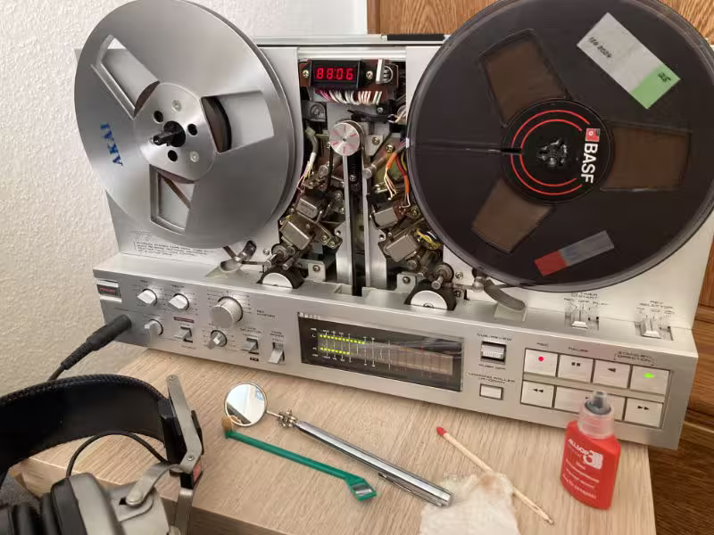

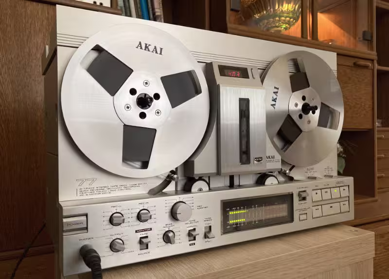

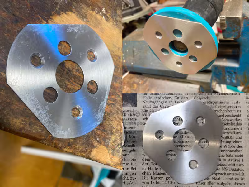

Anlässlich der Wiederentdeckung meiner GX-77 möchte ich die hier auch einmal vorstellen.
Das Gerät ist mir bereits vor 12 Jahren zugelaufen, wurde jedoch nur selten benutzt, weil die Klangqualität nicht so toll war.
Anfangs waren einige Arbeiten notwendig, wie Lifter reparieren, Riementausch, Poti- u. Schalterreinigung usw..
Dummerweise bekam ich aber nie die Probleme mit den lästigen Pegeldifferenzen in den Griff.
Naja, vor zwei Tagen die GX aus dem Keller geholt, irgendeinen Schmiersenkel aufgelegt, Radiosendung aufgenommen - Pegeldifferenzen - misst.
Weil zudem noch ein systematischer Pegelabfall auf einem Kanal auftrat, musste was an den Köpfen nicht i.O. sein.
Nach 12 Jahren!!! bin ich auf die klasse Idee gekommen, die Köpfe gründlicher zu kontrollieren, und siehe da, es gab versteckte Ablagerungen.
In Sachen Verschleissfestigkeit konnten die locker mit den Glasköpfen konkurrieren. Das Zeug ging erst mit einem ISO getränkten Streichholz und viel Rubbeln ab.
Das Ergebnis lässt sich als "umwerfend" bezeichnen. Herrlicher Klang über KH - freu  .
Weil alles so gut geklappt hat, habe ich gleich mein Konvolut an 18er Bändern ausgemistet. Das gute Material kam auf die AKAI-Aluspulen.
Zuletzt störten noch an zwei Spulen hässliche Korrosionsflecken an den Spacerplatten, also diese demontiert, geschliffen und klarlackversiegelt.
Jetzt passt alles...

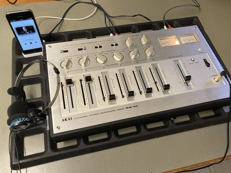

mein AKAI Mischpult MM-62 ist gestern fertig geworden. Wie bereits in der Neuzugangsecke gezeigt war das Mischpult in seinem Leben schon ordentlich in Gebrauch und auch modifiziert worden. Allerdings funktionierte er wider Erwarten nach dem Einschalten einwandfrei. Alle Schiebepotis und Schalter funktionierten und waren völlig geräuschlos. Also konnte ich mich auf die Reinigung und den Rückbau zum Originalzustand konzentrieren:
Also alles mal zerlegt und gereinigt. Das Gehäuse erst mal ordentlich geschrubbt. Bei der Front habe ich den alten Edding vorsichtig mit Ethanol weg bekommen, den Rest habe ich mit Mellerud Metall-Reiniger gesäubert. Danach erst einmal die Modifikationen entfernt und diese „Schaltung“ rückgebaut:
Dann noch für eine Beleuchtung der VU-Meter ein Signallämpchen gefunden und in das Loch über dem Power-Schalter eine passende LED mit Gehäuse eingebaut:
Danach alles verkabelt, wieder zusammen gebaut und einem ausgiebigen Probelauf unterzogen:
Funktioniert einwandfrei  . Da elektrisch unauffällig und auch die Elkos ohne Befund habe ich nichts mehr an der Schaltung erneuert:
![[Bild: Akai-MM-62-fertig.jpg]](https://i.postimg.cc/wv8fWvns/Akai-MM-62-fertig.jpg)
Echt hübsch, der kleine Mischer.
 Mike

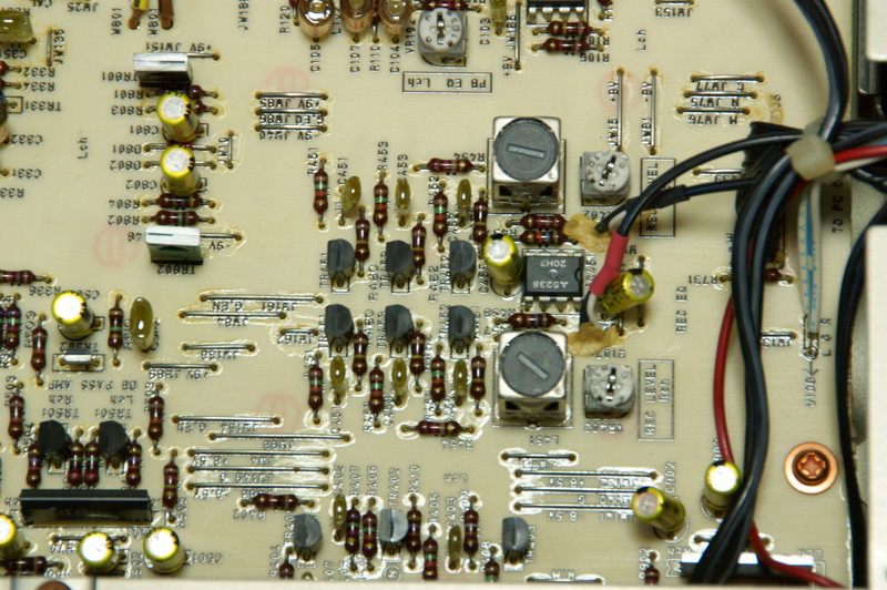

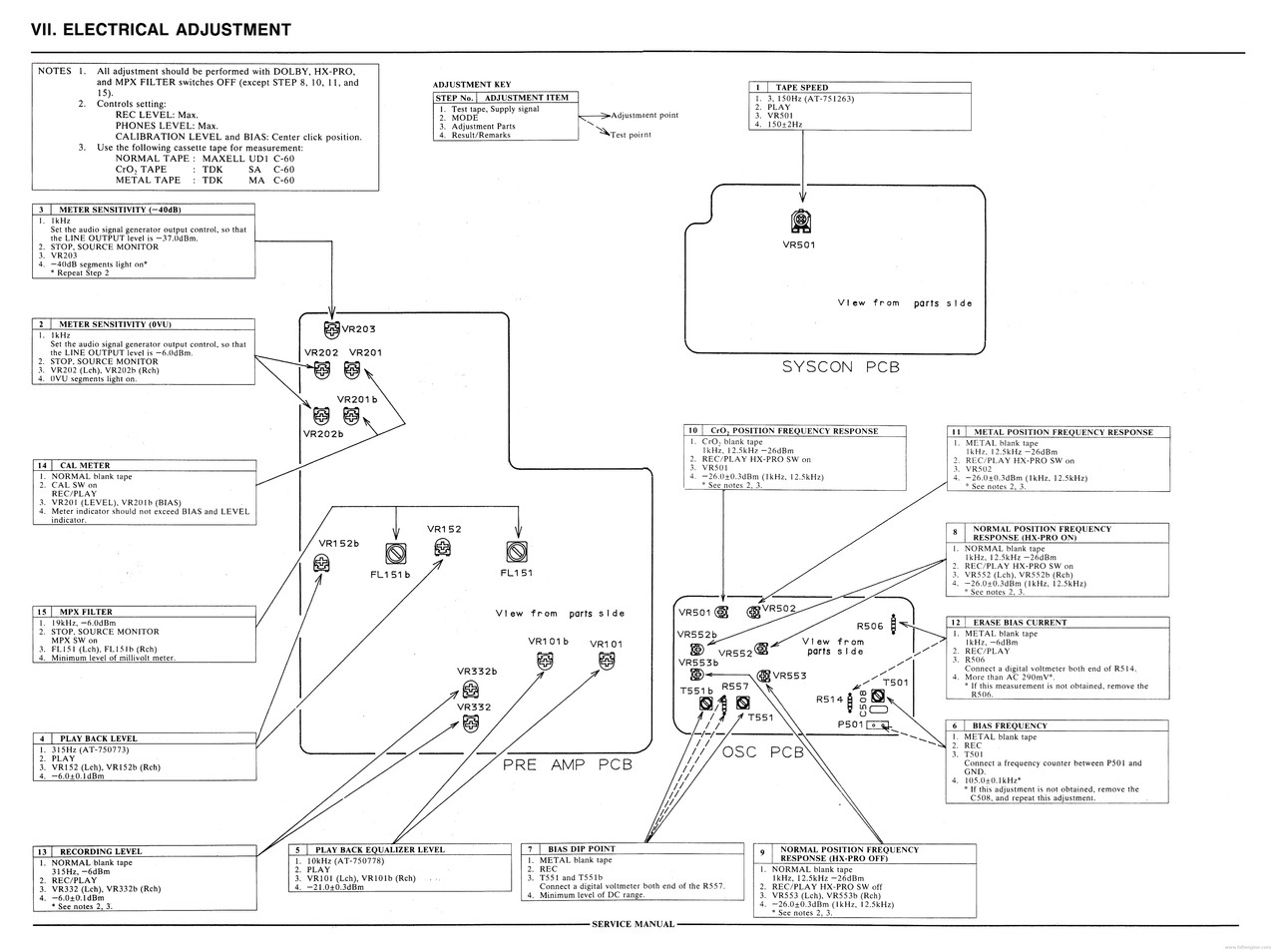

Hallo alle Akaianer  ,
Als Neulings Akaier und frischer Besitzer eine GX-75 Mk 1 habe ich eine frage und hoffe ihr könnt mich helfen.
Kann ich die Service Manual für die Mk 2 Seite 13, Electrical Adjustment, für die Mk 1 verwenden oder gibt es da unterschiede ?
Alle Manuale die ich bis jetzt für die Mk 1 gefunden habe sind ohne diese Seite.
Vielen Dank in voraus !
Erich
Beiträge: 887
Themen: 23
Thanks Received: 3.969 in 574 posts
Thanks Given: 1.191
Registriert seit: Jan 2012
67
Hier die Electrical Adjustment für das AKAI GX-75/95 MKI
VG Ralf

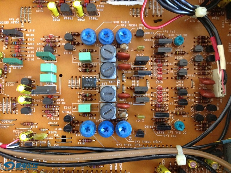

Hallo !
Dank eurer hilfe mit die Seite 13 bin ich nun weitergekommen mit die Kalibrierung der AKAI GX-75.
Eines verstehe ich nicht ganz...
Punkt 7 "Bias Dip Point"
1. Metall Tape Check
2. REC Check
3. T551 & T551b, Connect a digital voltmeter both ends of the R557 Check
und jetzt kommt's
4. Minimum level of DC range.
Was wollen die eigentlich von mir da ?
Soll ich T551 & T551b soweit manipulieren bis ich den kleinsten DC Wert an R557 erreiche ?
Einige Deck's scheinen 2 Messpunkte zu haben, was ich eher verstehen kann aber mit nur einer,
oder soll ich jede Seite über Masse messen ?
Ich hab viel gesucht, aber keine richtige Antwort gefunden.
Hat jemand hier eine ahnung was gemeint ist ?
