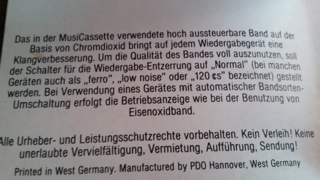

Das ist mir auch genau so aufgefallen bzw. habe ich diese Erfahrung vor Jahren gemacht, was die Einstellungen bei der Aufnahme betrifft. Weil mir die Decks so gut gefallen, wurden über die Jahre alle anderen ausgemustert oder verkauft. Ich hatte allerdings nur einmal ein CR-5 und bin mittlerweile zufrieden mit drei CR-2E.
Deutlich hörbar wird die fehlerhafte Einstellung bei der Wiedergabe, wie sie auch einige Kaufkassetten aufweisen:
[Bild: 20210121-104452.jpg]
Diese Kassette hat ein Typ-II-Band, aber die Kennung ist die einer Typ-I-Kassette. Bei der Aufnahme wurde eine Vorgabe gewählt, die man bei manuell einzustellenden Decks wie dem Nakamichi daher auch anwenden muss.

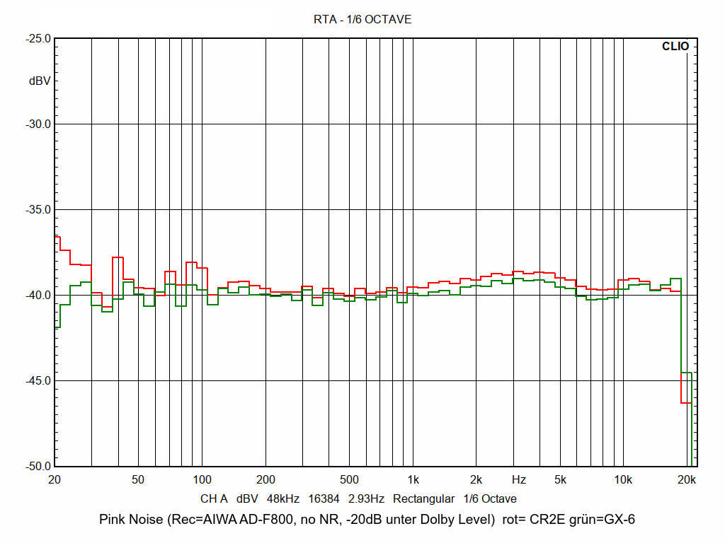

Natürlich habe ich dies gemessen, ein Höreindruck wäre zu unsicher. Mich hatte gerade die Frage der angeblichen "Inkompatibilität" von Nakamichi-Geräten dazu gebracht, das zu untersuchen. Anbei eine Gegenüberstellung des Nakamichi CR-2E (rot) zu einem AKAI GX-6. Das Meßsignal ist rosa Rauschen, aufgenommen mit einem AIWA AD-F800 bei ca. -20dB. Wie man sieht sind die Abweichungen gering. Die kompatibilität ist fraglos gegeben.
[Bild: GX-6-rot-CR2-E-gr-n-PN-20d-B-von-AIWA-AD-F800.png]
Gruß Ralph

Das Nakamichi CR-2E wurde (laut HiFi-Wiki) von 1988 - 1990 hergestellt. Das sollte entsprechend gemäß der 1981er IEC-Version stimmen. Wenn NAK-Decks von vor 1981 (480, 582 usw.) Abweichungen zeigen, dürfte dies in der älteren Norm begründet sein. Das CR-4 wurde zwischen 1988 und 1992 hergestellt. Da auch ansonsten viele Ähnlichkeiten zum CR-2E bestehen nehme ich an, das sollte auch in den Frequenzverläufen vergleichbar aussehen.
Die Gegenüberstellung der Frequenzverläufe mit rosa Rauschen ist bei der Justage der Wiedergabeentzerrung sehr hilfreich, hier komme ich regelmäßig zu besseren Resultaten "über alles" betrachtet, als sich auf eine einzelne Meßfrequenz (Test-Cassette mit 10kHz Testton) zu beschränken. Als die Cassette "aktuell" war wäre vermutlich kaum daran zu denken gewesen mit PN zu prüfen.
Interessanterweise halten sich die nicht justierbaren Decks (AIWA AD-F800, Denon DR-M44, DR-M800A u.a.) überraschend genau an denselben Entzerrungs-Verlauf. Es geht also auch ohne Justagemöglichkeit des Wiedergabefrequenzgangs. So kann man eine selbst erstellte Testcassette mit diesen Decks dann auch zur Prüfung anderer verwenden. Das Ergebnis ist dann immer als "relativ" zum Aufnahmedeck zu betrachten. Aber das ergibt durchaus brauchbare Ergebnisse.
Gruß Ralph
