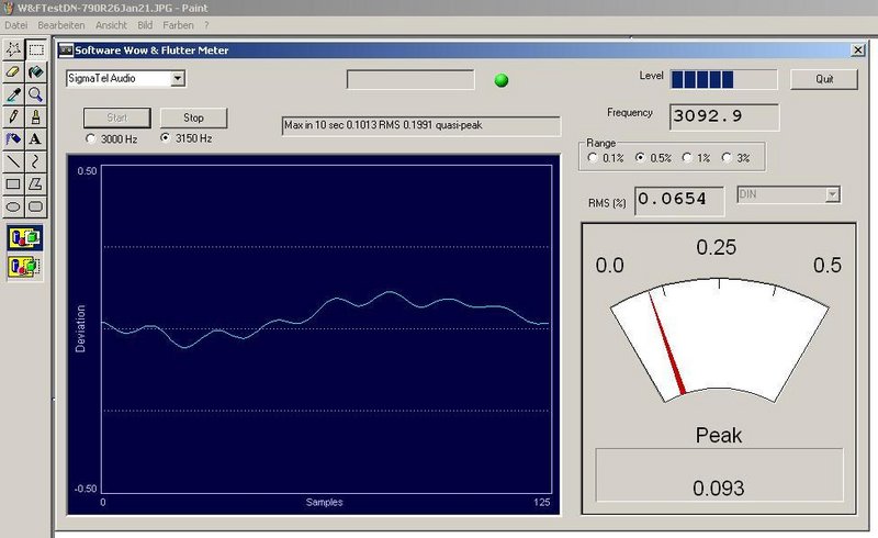

Gleichlauf und TapeSpeed:
[Bild: W-FTest-DN-790-R26-Jan21e.jpg]
Ergebnis:
Hier muss so gut wie alles korrigiert werden.
Außerdem ist der Gleichlauf auf mittelmäßigem Niveau.
Auch der TapeSpeed möchte korrigiert werden.

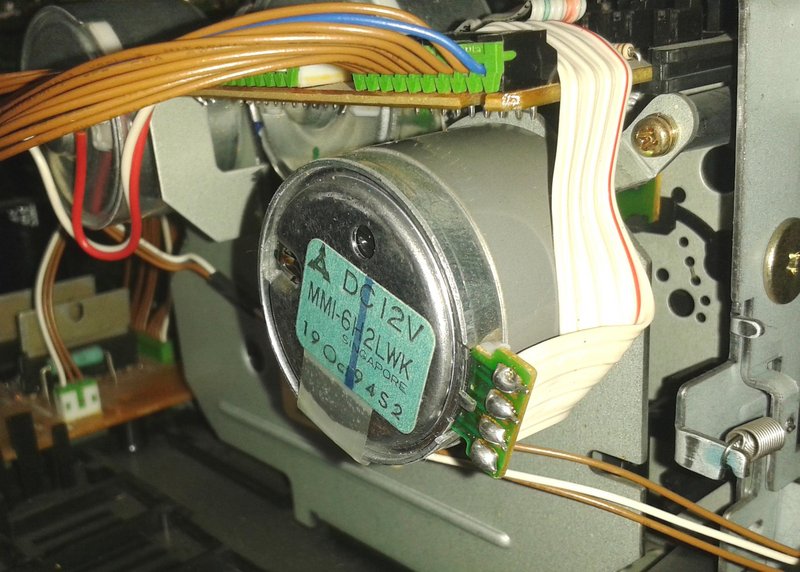

Dann wolte ich noch - auf die Schnelle - den Tapespeed einstellen.
Habe halt - wie üblich - versucht, über die Bohrung des Motordeckels das innenliegende Poti zu verdrehen.
Sieht so aus am Capstanmotor:
[Bild: 20210126-124632.jpg]
Ich bekam einfach keinen Zugang in das Innere. Denker
Also erst mal ein Blick in das Manual und tatsächlich: TapeSpeed wird über das Poti RT107 auf der Hauptplatine eingestellt:

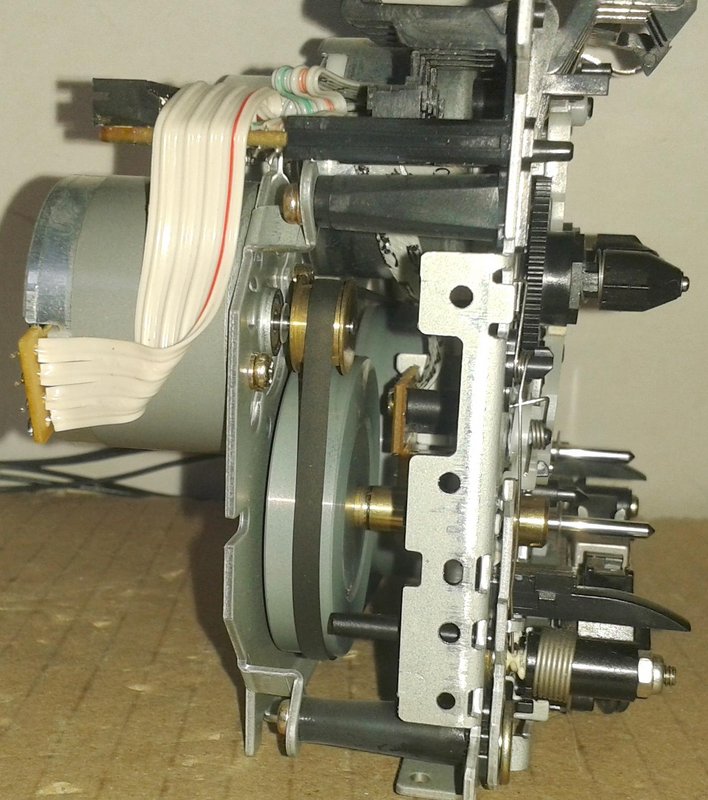

Das Laufwerk ist offenbar identisch mit denen meiner DRS-810 sowie DRM-740. Es  scheint sich um ein Alps-Laufwerk zu handeln. Das Display des 740ers hat übrigens ein Anzeigefeld für Dolby S, was hier natürlich nicht aktiv ist. Es wurde wohl das gleiche Panel wie im DN-790 verbaut. Auch das restliche Frontdesign ist dem des DRM-740 sehr ähnlich (z.B. Laufwerkssteuertastenanordnung). Interessanterweise hatte Denon die Doby-S-Variante nur im Profigerät verbaut: Die Consumergeräte mußten weterhin ohne dieses Feature auskommen. Später gab es dann wohl noch mal ein Gerät mit Dolby S. Allerdings mit sehr einfacher Mechanik, aslo z.B. ohne Dual-Capstan-Antrieb. So richtig gute und wertig aufgebaute Geräte waren spätestens ab Mitte der 90er ohnehin eher die Ausnahme.
Ja, das Laufwerk wurde von ALPS hergestellt, es ist das selbe Laufwerk wie im DRM-710 von 1991 (siehe Bilder unten).
Ein Deck mit Einmeßcomputer (und Direct Drive) gab es noch Mitte der 80er, das DRM-44HX.
Auch wurde in den Consumer Geräten kein Dolby-S verbaut, später gab es das aber nohmal im DRM-650S Dolby-S. Es ist aber nur ein einfaches Laufwerk mit nur noch 2 Motoren (wie Atvelobauer schon geschrieben hatte).
https://www.hifi-wiki.de/index.php/Denon_DRM-650S
[Bild: P1050822.jpg]
[Bild: P1050830.jpg]
[Bild: P1050845.jpg]
