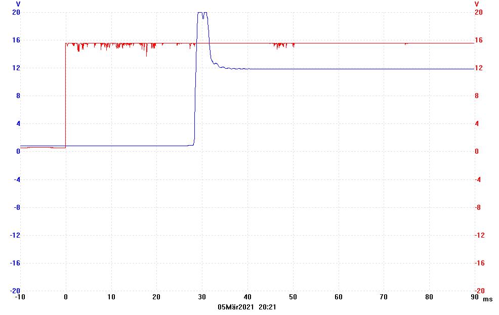

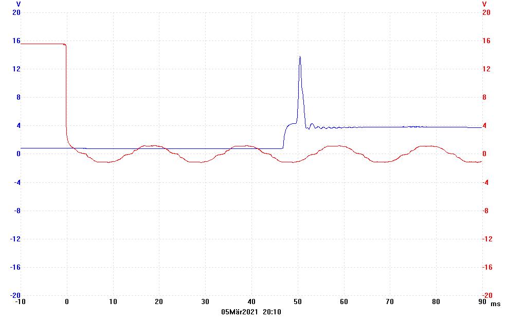

So ich habe mal gemessen, die Schaltung ist letzte Woche gekommen. Ich habe mein Picoscope ADC212 nach fast 12 Jahren wieder in Betrieb genommen.
VAGCom Lappi A31 lief nicht it der Software, aber der T60 mit der XP HDD. Da konnte ich es installieren.
Gut die Messung der Dauer AC off bis LS Knacks am V und A5k steht noch aus.
Ich habe hier ein paar Mal gemessen und folgendes herausbekommen.
Etwa 45 ms, dann wird der Transistor stromlos. Ich habe die Versorgungsspannung rot abgeklemmt und am Ausgang des ICs, wahrscheinlich Openkollektor blau gemessen.
[Bild: file.php?id=754&t=1]
[Bild: AC-off.jpg]
DC offset auch ausprobiert UB auf LS gelegt und Reaktion am Transistor blau.
Relaiszeit messen..Spannung aufs Relais? Dann würde die DC Erkennung kommen, aber 30 ms ist wohl für die thermische Zeitkonstante der Schwingspule noch kurz. Ich denke da an die HTs in den Aktivboxen.

Für AC off sind 10k und 33µF bestückt. In der Applicationnote halt 4µ7 und etwa 10k.
Für DC off sind 47k und 100µ bestückt. Also etwa 30ms (Pisoscope). Dann ist die untere Frequenz auf 9 Hz begrenzt? Also etwa eine viertel Vollwelle.
Nicht dass er immer bei Vinyl durch Subsonic abschaltet Floet.
