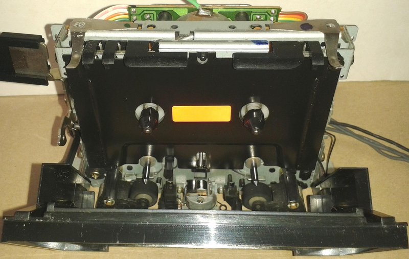

Nach Reinigung von Köpfen, Rollen und Co. stellte ich fest, dass der Casidreher problemlos lief.
Nach einer gewissen Laufzeit war ein Quietschgeräusch zu hören.
Außerdem kam es ab und zu vor, dass nach Drücken der Eject-Taste die Case nicht ausgespuckt wurde.
Beim Drücken der Eject-Taste war sofort ein Widerstand spürbar.
Ist meistens ein Indikator dafür, dass der Kopfschlitten nicht komplett zurückgefahren wurde und somit die Klappenöffnung gesperrt ist.

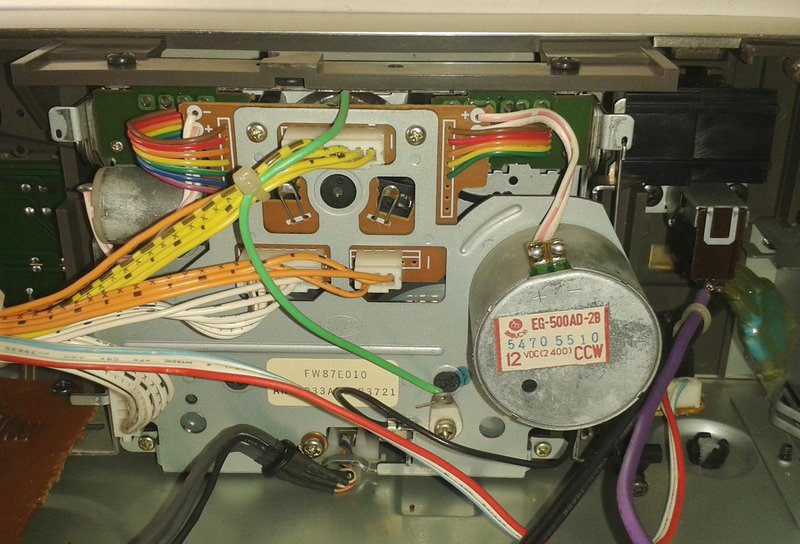

In diesem Fall ein dreimotoriges Autoreverse-Laufwerk von Alps:
[Bild: 20210220-134332.jpg]

Cassettenauflage entfernt:
[Bild: 20210225-123524.jpg]
Hier kann man Zahnrad-Idler und Co sehen.

Nun ist diese da diese Platine zu sehen. Hier befindet sich die Ursache des Problems.
Platine demontiert:
[Bild: 20210225-125337.jpg]
Auf dieser Paltine wird die Position des Kopfschlittens über die Schleifer an der Kurvescheibe/Zentralzahnrad erkannt.
Außerdem wird über dieses Schleiferkarusell der Kopfschlittenmotor gesteuert.
