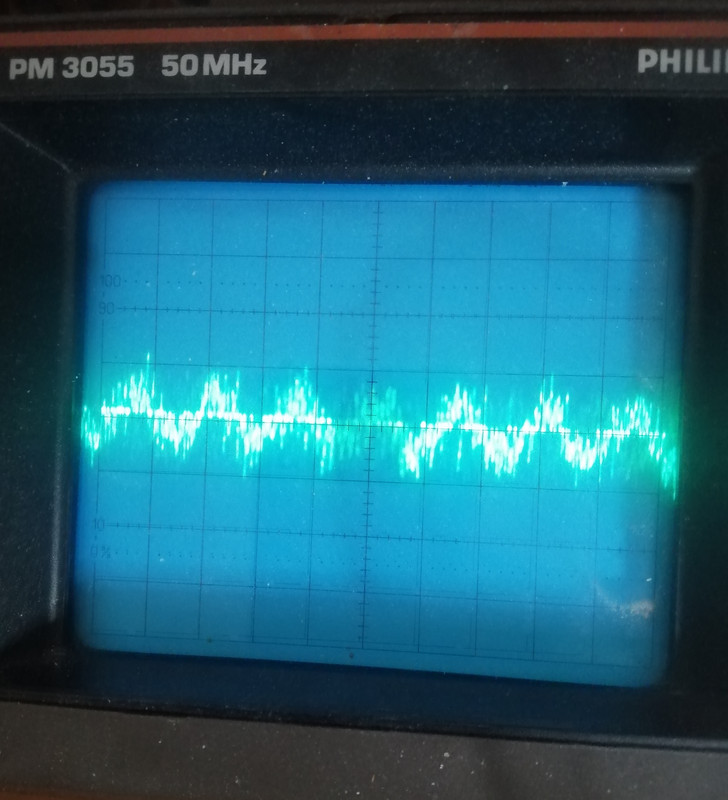

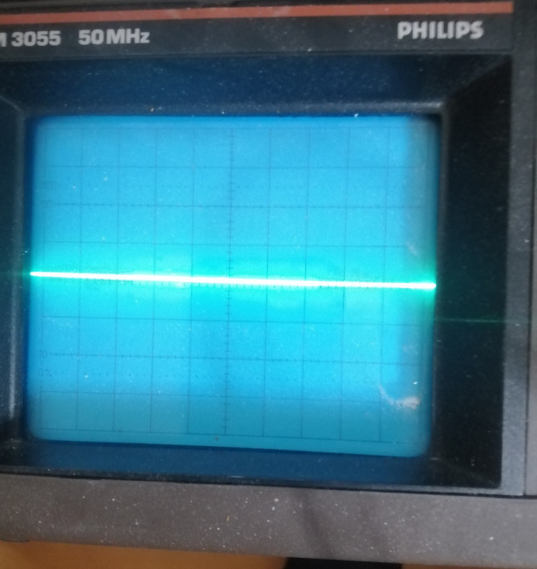

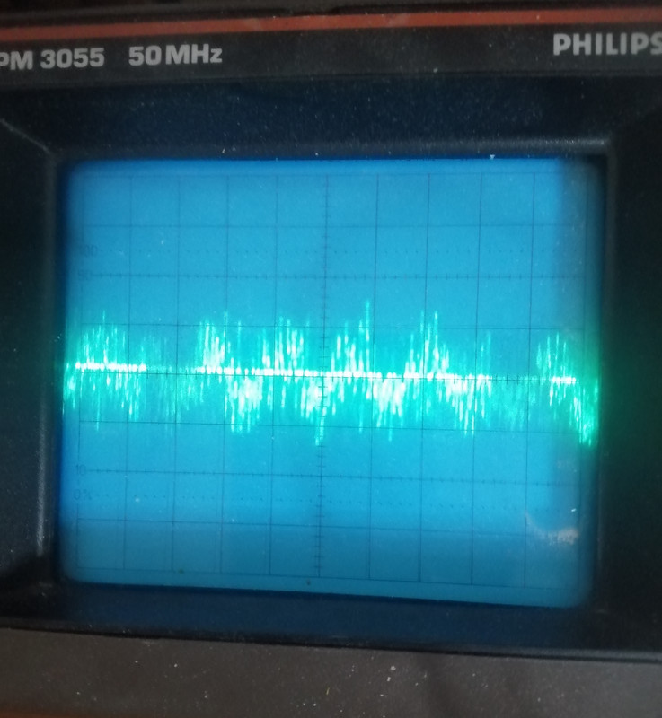

Auf dem Oszi zu Anfang ( CD 73 eingeschaltet ) :
Nach einer Sekunde :
Nach 3 Sekunden :
Nach 5 Sekunden :
... und dann geht das Ganze von vorn los ( ohne Titelwechsel oder einen anderen Eingriff ).

die Scopebilder zeigen keine Auffälligkeiten, an der einen Seite des "dicken" 1µF Folienkondensators auf der Servoplatine (C267 alias 2267 bei Philips) sieht man die 650 Hz, auf der anderen Seite dieselben 650 Hz plus Korrektursignale zur Spurhaltung, damit wäre die Servoplatine fürs Erste unverdächtig. Denkbar wäre hier ein mechanisches Problem des Radialmotors (z.B. Spiel in den Kugellagern oder Blockade durch an den Magneten haftende Metallteile) das zum Spurverlust führt. Aus der Ferne nicht leicht zu beurteilen. Wird die CD denn ordnungsgemäss abgetastet, wenn der Apparat in Service mode B steht?

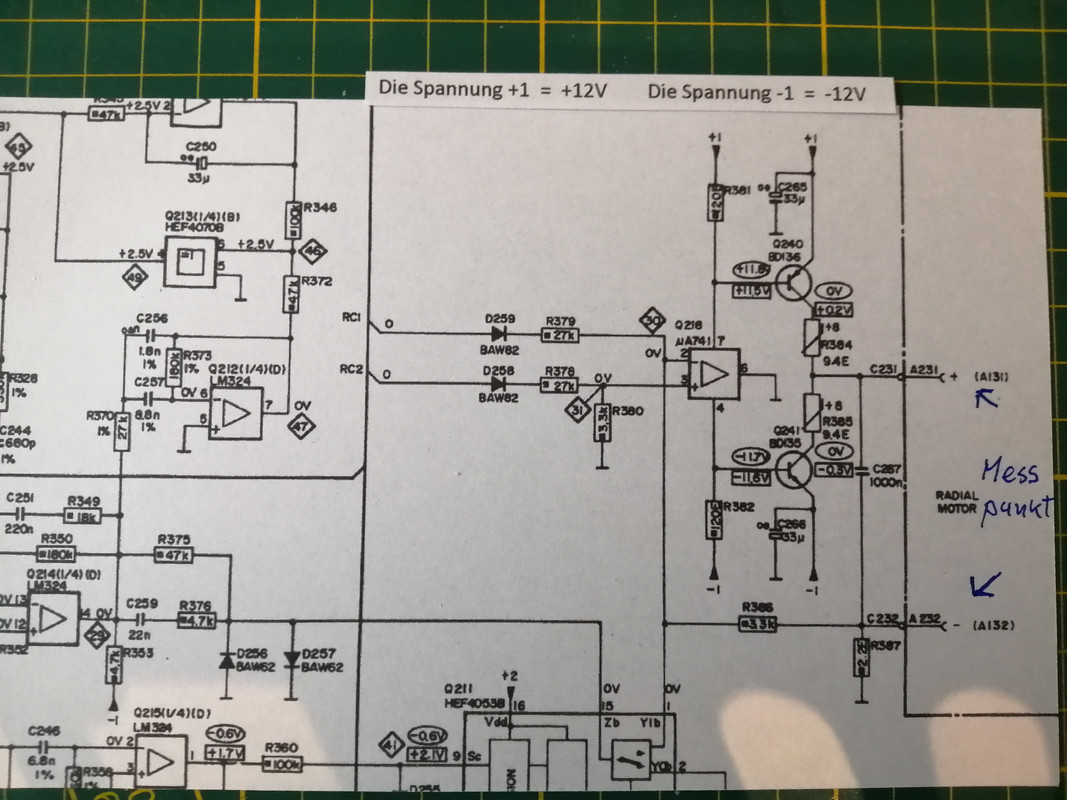

Werner, überwache mal die beiden Spannungen +12V/-12V mit dem Oszi und schau ob die sauber stehen bleiben während der Fehler auftritt.

Die Spannungen bleiben konstant.

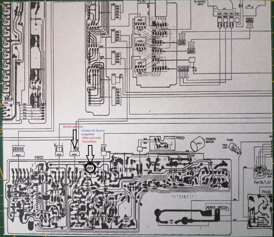

Nach ein paar weiteren Messungen fiehl mir dieser Kurzschluss auf :
Ich habe leider keinen Stromlaufplan von der Platine und komme so nicht weiter.
Bitte um weitere HILFE.

die Platine seitlich links im Gerät ist nur für die Steuerung des Schubladenmotors zuständig und beherbergt nebenbei auch noch die Logik für die optionale Fernnbedienung. Ich glaube nicht, dass hier das Problem liegt, soweit ich mich erinnere, wurde bei deinem CD 73 der Sicherheitsschalter für die CD Lade umgebaut; ich gehe davon aus dabei die Anschlussleitungen ihrerseits von der Platine entfernt und direkt am Schalter verötet wurden. Solange die grüne STANDBY-LED bei geschlossener Lade leuchtet, sollten hier keine Probleme zu erwarten sein. Eine Abbildung des original Marantz Schaltplans für die Ladesteuerung gibts hier:
http://bilder.hifi-forum.de/max/191551/p...261297.jpg
Grüße, maurice

Erstmal Danke für das Bild.
Das mit dem gekapselten Schalter ist richtig
Es ist der Schalter für Lade AUF und ZU
Es gibt im I-Net eine Einstellung vom CDM 1, gilt das auch für mein Laufwerk ( CDM von Ende 1983 ?)
