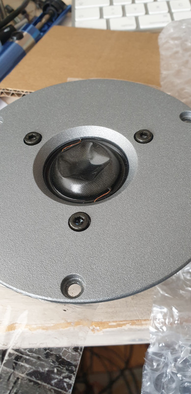

Hier die Ausgangslage: Flenne
[Bild: 20210430-134049.jpg]
Ich habe unterschiedliche Tipps gefunden. Staubsauger war mir zu gefährlich für den Anfang. Ich hab erstmal mit doppelseitigem Klebeband die große Delle rausgezogen. Dann blieben aber leider in jedem der 5 Ecken des obigen Fünfecks leichte Dellen übrig.
Das Erhitzen mit dem Fön bei gleichzeitigem ziehen mit Klebeband hatte leider den Nachteil, dass auch das Klebeband weich wurde und sich sofort löste. Denker

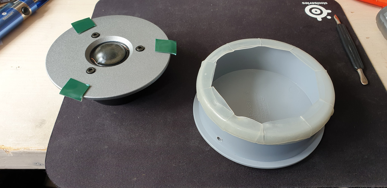

Dann hab ich mir einen 110er HT Rohr Stopfen besorgt und oben mit Doppelseitigem Montageband abgeklebt. An einer Seite ein kleines Loch reingebohrt und den alten Pariboy aus dem Schrank geholt. (Aquarium Sauerstoffpumpe geht wahrscheinlich auch)
Hochtöner reingesetzt, mit leichtem Überdruck vorsichtig aufgepustet und gleichzeitig gefönt.
[Bild: 20210507-132503.jpg]
Ich finde das Ergebnis ist ziemlich gut gelungen. Dance3

Ok, im Gegenlicht sieht man noch ganz leicht was, aber man muss schon genau hinschauen. Bin trotzdem erstmal zufrieden. Thumbsup
So jetzt nochmal eine Warnung an alle, die das nachmachen wollen: Bitte nicht mit dem 8 Bar Kompressor da rangehen. Dann klebt die Membran ganz schnell an der Decke Oldie Und wer das in eingebautem Zustand über das Bassreflexrohr versucht wird auch ganz schnell die Gesetze der Physik kennelernen: Druck ist Kraft pro Fläche. Bedeutet: der Tieftöner fliegt zuerst!
Mit der Hitze auch vorsichtig sein, es gibt da Unterschiedliche Materialien, die auch unterschiedlich viel Hitze vertragen. Die Membran ist dünn und nimmt die Hitze schnell an, wenn mann längere Zeit draufbrezelt wird der Kleber weich.
