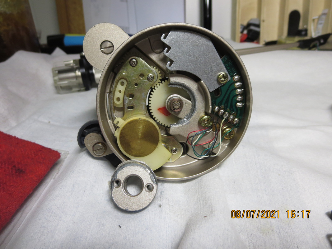

Habe eine gebrauchte Armbase für dieses Tonarmsystem bekommen. Da der obere Teil der Basis irgendwie wackelte mußte ich diese Basis demontieren. Als Ursache fand ich eine Bruchstelle im Aluguß-Grundkörper. Das ist reparabel ! Aber ! Beim Auseinanderbauen mußte ich feststellen, dass die interne Verkabelung, die von der Anschlußplatine zu den unten befindlichen Chinchbuchsen führt, teilweise gerissen ist. Drei von fünf   Einzellitzen betrifft das.
Es handelt sich also nicht um die ultradünnen Litzen, die im Arm verlaufen und dann von den Kontaktpunkten zur Anschlußplatine führen, sondern um etwas „dickere“ Litzen, die dann in der Basis nach unten verlaufen. Diese Litzen sind farblich unterschiedlich (rot, weiß, blau, gelb und schwarz). Sie sind sehr weich und flexibel.
Was bietet sich da an Ersatz an ? Habe bislang nicht so was vergleichbares gefunden, suche aber vielleicht auch falsch.

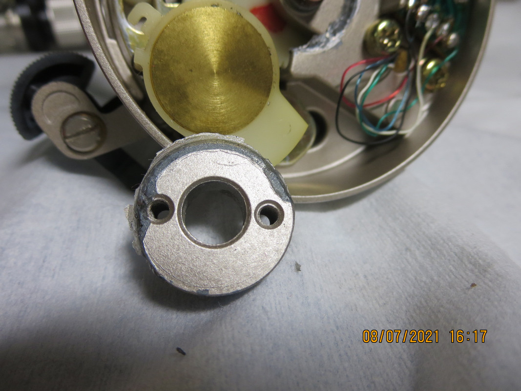

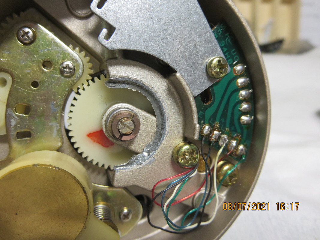

So, habe etwas weiter gemacht. Das Gehäuse der Basis hatte eine Bruchstelle die geklebt werden sollte. Habe das mit Patex Sekundenkleber f. Metall bewerkstelligt. Das hat auch erstmal gehalten - bis ich dann den unteren Teil angeschraubt habe. Die Höhenverstellung des Arms bewirkt in der Bruchstelle eine Scherkraft, die hier offenbar größer als in der Klebefläche aufnehmbar war.
Das Material ist wohl Guß, könnte Zamak sein. Damit wurde ja damals viel hergestellt.
Nun muß ich das nochmal kleben - sicher nicht mit diesem Baumarktkleber. Aber - was nehmen. Die Klebestelle wird moderat horizontal beansprucht. Wer hat da Erfahrungen und - wo sind diese Kleber mit denen man sich Panzer unter die Decke hängen kann !?
Füge paar Fotos zur Verdeutlichung bei.
Beste Grüße,  Frank K.

Für sowas habe ich beste Erfahrungen mit
Bindulin-Epoxy 2k gemacht. (Mr. Tipp, Kassenbereich)
Ist deutlich billiger als die großen Namen,
aber mindestens genau so gut.
Allerdings würde ich dafür auch alles demontieren
wollen.

Mit diesem bin ich bisher sehr zufrieden:
[Bild: Bildschirmfoto-2021-07-08-um-21-15-35.png]
Gruss aus HB  Kaffee .JPeter.

Das Thema dürfte auch sein, dass Du den alten Kleber - komplett - entfernen mußt, sonst könnte sich die Stelle dann einfach wieder lösen. Einfach weil der neue Kleber den alten von der Klebestelle abzieht …
Nach einmal Kleben muss es halten, danach hilt nur noch umgestalten …
