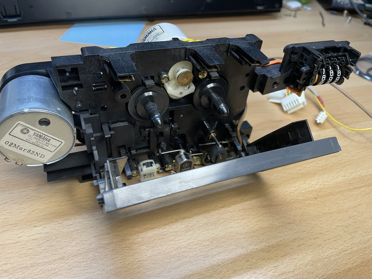

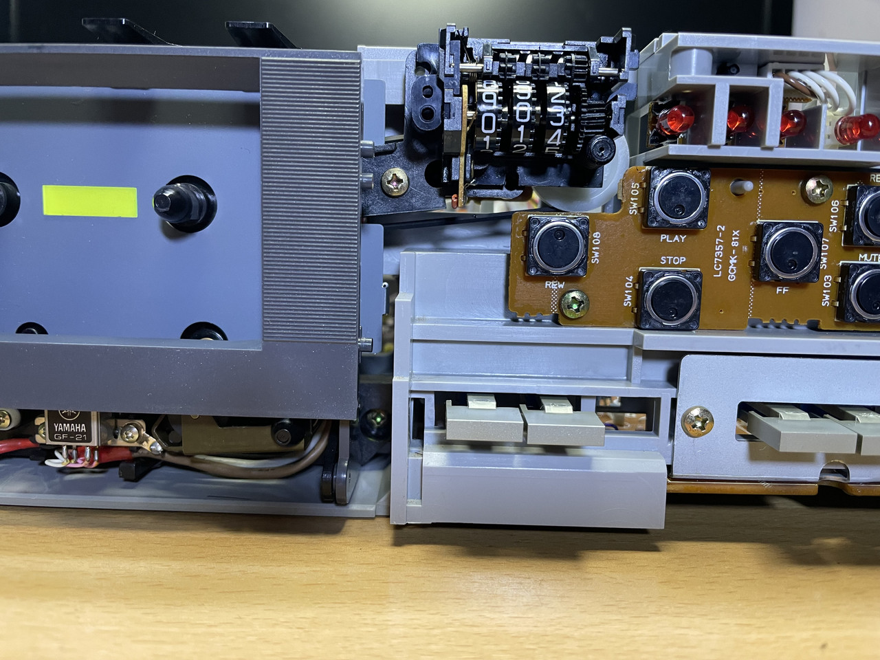

Das Laufwerk:
[Bild: IMG-9308.jpg]
[Bild: IMG-9319.jpg]

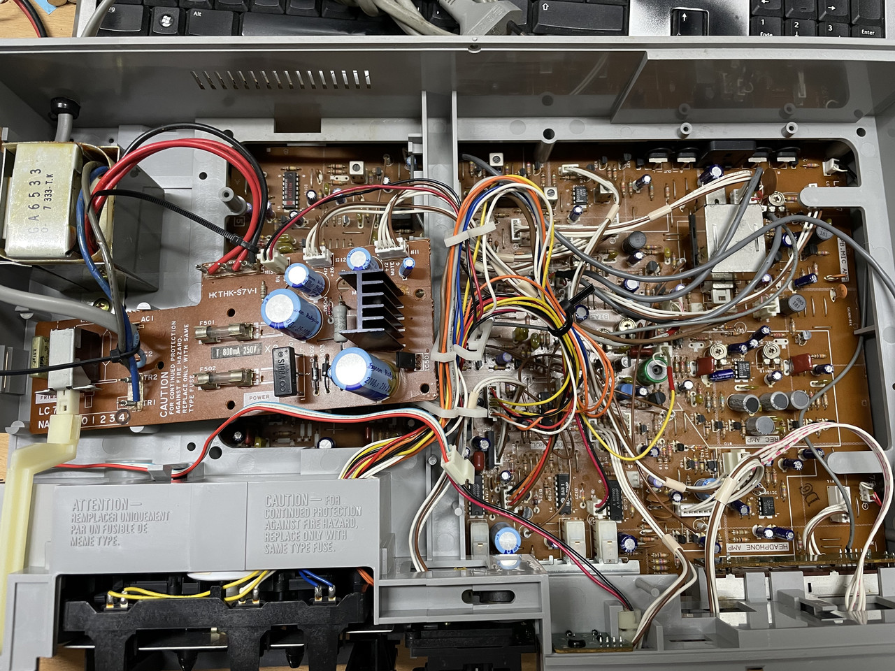

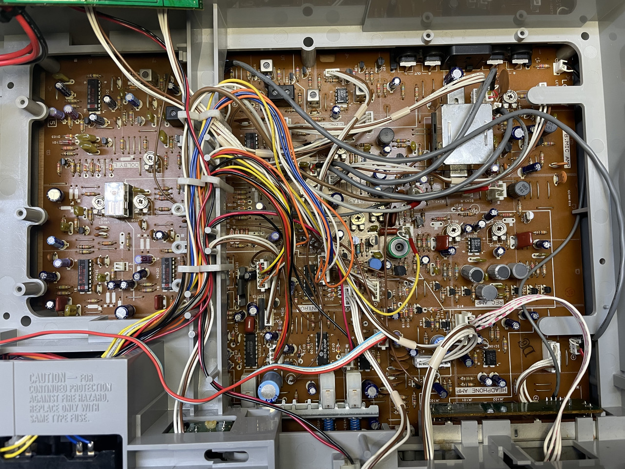

Der Kabelverhau:
[Bild: IMG-9282.jpg]

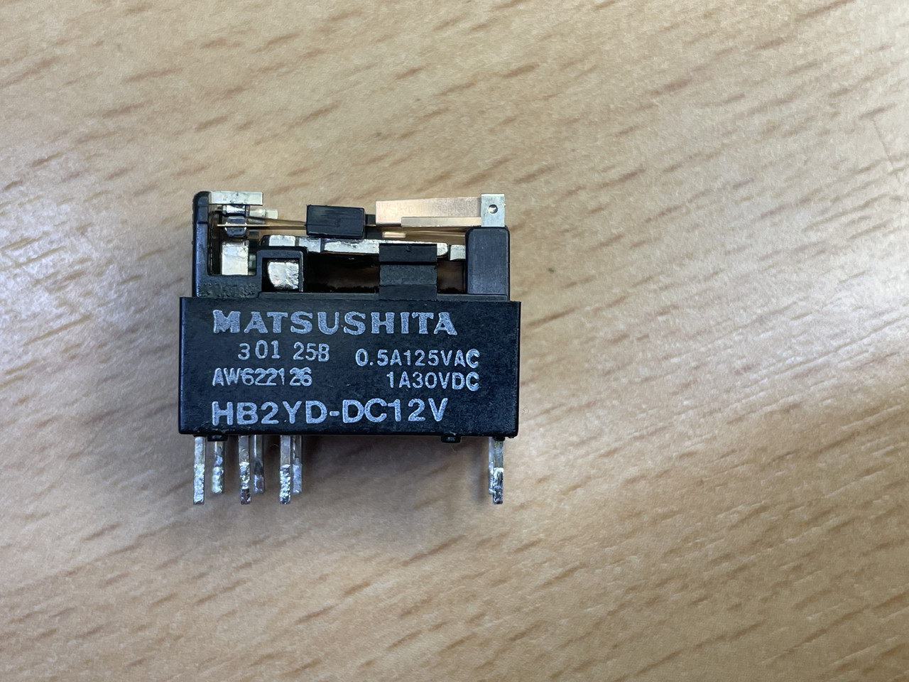

Habe das Aufnahmeproblen gelöst. Unter der Netzteil-Platine sitzt noch ein normales Relais. Bei Potis die mit Rec beschriftet sind. Und dieses Relais hatte im geschlossenen Zustand keinen Kontakt. Leider ist dieser Typ HB2YD nicht mehr verfügbar und auch der Nachfolger HB2E schon lange abgekündigt.
Also ausgelötet, geöffnet und vorsichtig mit Papier und Kontaktspray behandelt. Nach dem Einlöten funktioniert die Aufnahme wieder. Sicher keine Lösung für die Ewigkeit.
Links ist das Relais zu sehen:
[Bild: IMG-9329.jpg]
 Hier der Patient:
[Bild: IMG-9332.jpg]

es gibt als Ersatz für das Matsushita-Relais welche (von
Omron ?), die vergoldete Kontakte haben und gasdicht
sind.
