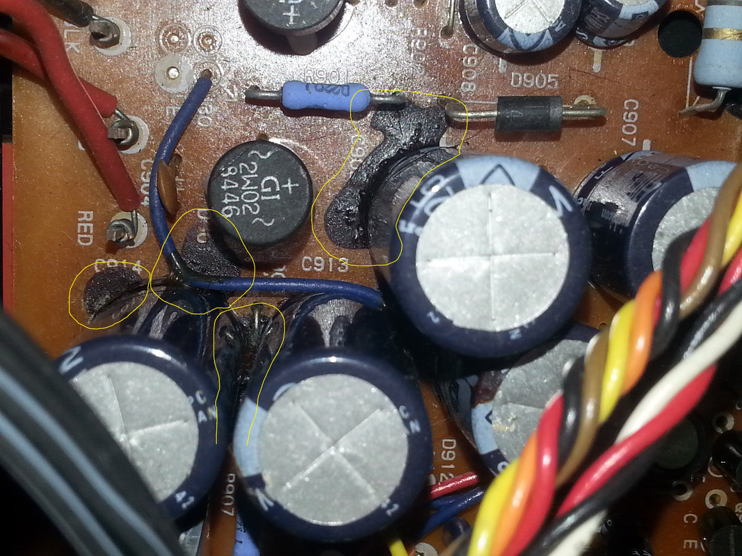

1. Spannungsversorgung
Im Spannungs-Eingangsbereich ist vermutlich das bekannte Hitzeentwicklungsproblem als erstes zu beheben.
Jedenfalls sind bei mir die Kleber für die Kondensatoren verbacken. Aber die Kondens haben noch alle ihre Kapzität innerhalb der Toleranz von 20% laut Messung.
Erforderlich ist vermutlich - wie ja bereits schonmal hier im Forum gepostet - eine Modifikation des Wärmemanagments, wie z.B. verbesserte Kühlkörper.
Die verbackenen Klebestellen in gelber Umrandung:
[Bild: 20210507-182834-ed-01.jpg]
